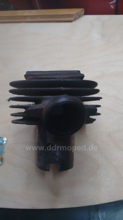

Hallo und entschuldigt, dass ich diesen alten Thread wieder ausgraben, aber ich hab hier noch einen bzw. zwei Zylinder, die ich nicht einordnen kann.
Sie haben beide diese Nasen am Krümmer Gewinde, typisch für den Spatz. Aber nur das Einlassfenster mit der Nase, also die 1,8 PS Version.
Der Zylinder auf dem Bild ist ziemlich hinüber und stammt von einem Essi Motor, der andere ist aber definitiv auf einem Pedalspatzrumpf (allerdings festgegammelt).
Der Rumpf hat auch nur einen kleinen Einlass?
Grüße aus der östlichsten Stadt Deutschlands sendet Thomas

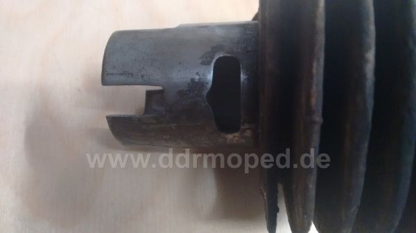

Hier mal der Einlass am Zylinder.
Auch beim Spatz gab es offensichtlich auch den Einlass mit der Nase.

Danke, das hatte ich wohl übersehen beim erneuten Überfliegen des Threads. Ich war immer davon ausgegangen, dass der Spatz mindestens den 2,1 PS Einlass hat und später dann den 2,3 er. Also wieder etwas gelernt.

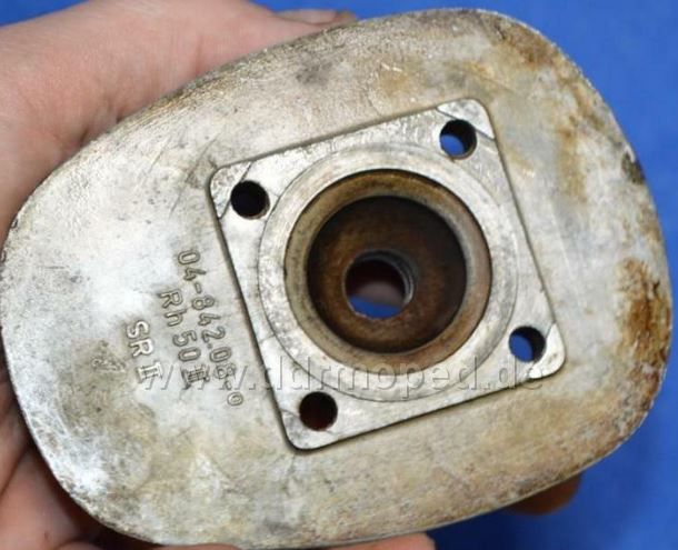

Dazu noch ein kleiner Nachtrag von mir.
Entscheidend ist nicht nur die "...-12", sondern die Bezeichnung "...-12-0". Dann ist es ein Kopf mit einer Verdichtung von 1:8,5.
Im Gegensatz dazu der Kopf "...-12-o". Der hat nur eine Verdichtung von 1:7,5
Hi Leute,
gilt Schema das auch für die 8er Köpfe, also: 08-0 (großes O) = 1:8,5 Verdichtung, 08-o (kleines o) = 1:7,5 Verdichtung?
MfG

Geschrieben am: 14.05.2019, 17:15
08-o habe ich noch nicht gesehen.

Gibts wohl auch - siehe hier:

Ach was, guck an. wink.gif thumbsup.gif Es ist unglaublich, was zu diesem Thema alles auftaucht.

Der Kopf aus meinem Fundus (nicht der oben auf dem Bild), ist so einer wo die - 02 nachträglich durch Materialauftrag in 08 verändert wurde. Siehe auch Seite 3 auf diesem Thread.
Die Frage für mich: hat der jetzt 1:6 (wie der 02-0) oder 1:7 (wie 08-0) Verdichtung? hinten dran an der Nummer ist ein großes "O" also 04-842-08-0
