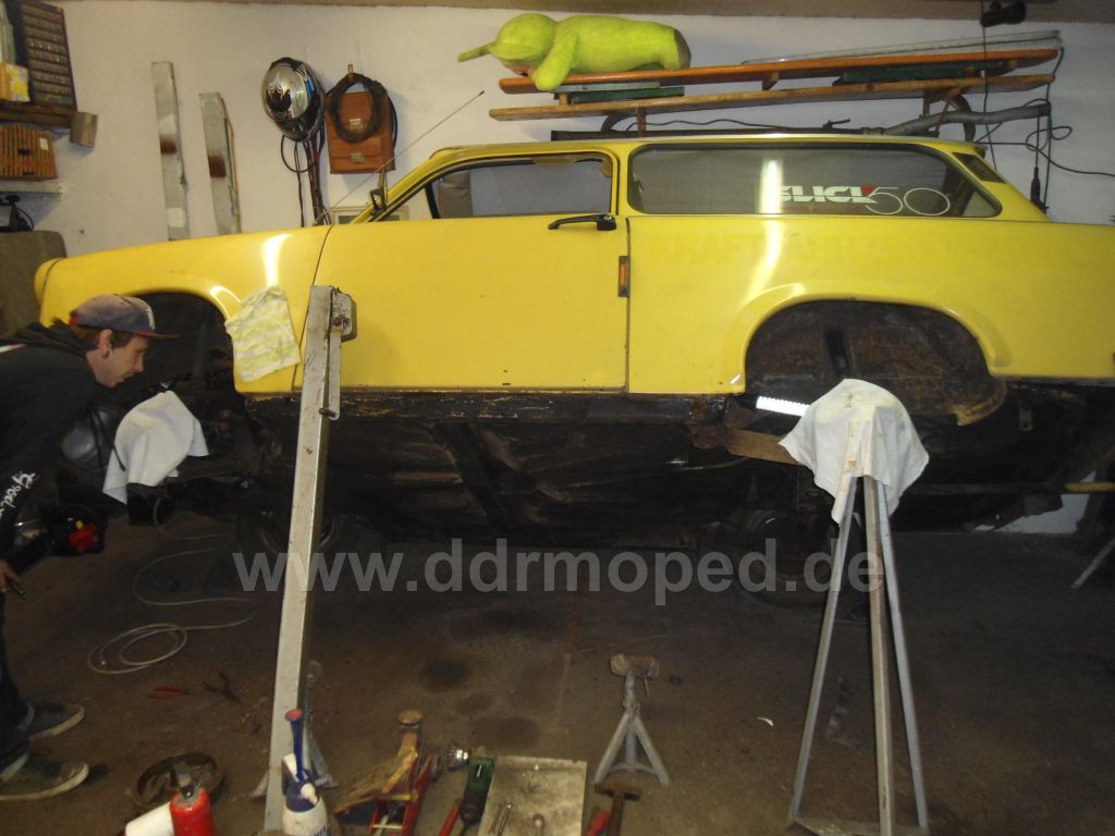

Meiner sah besser aus. Die Arbeit hätte ich glaube nicht auf mich genommen.

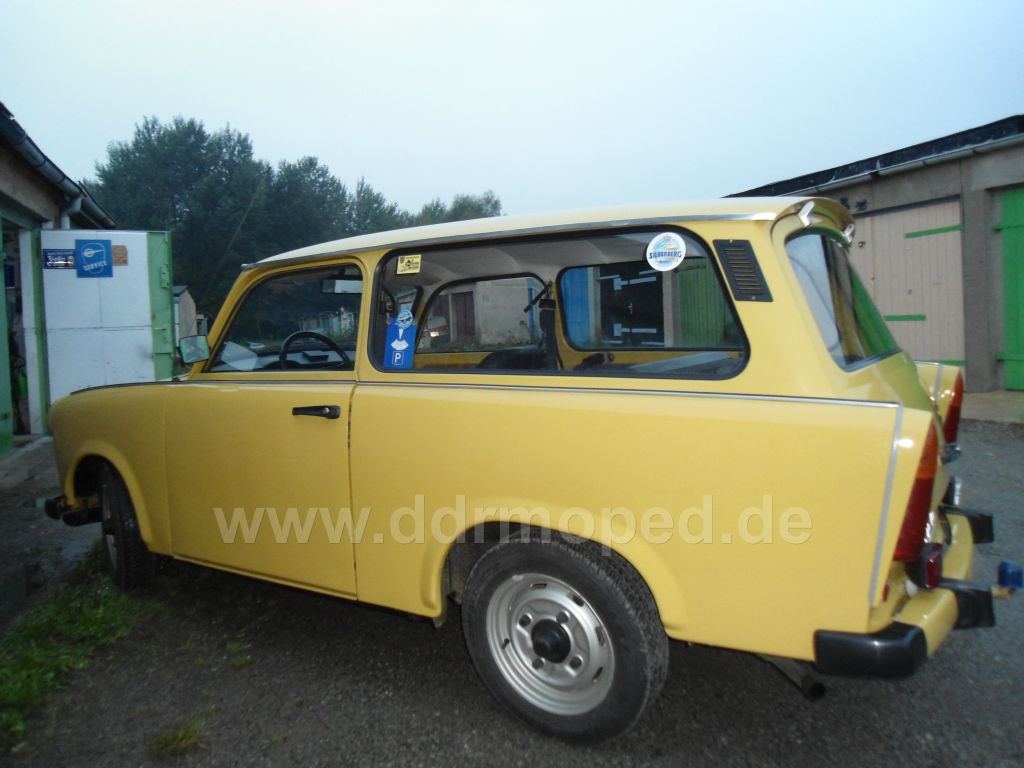

Und nun so.
