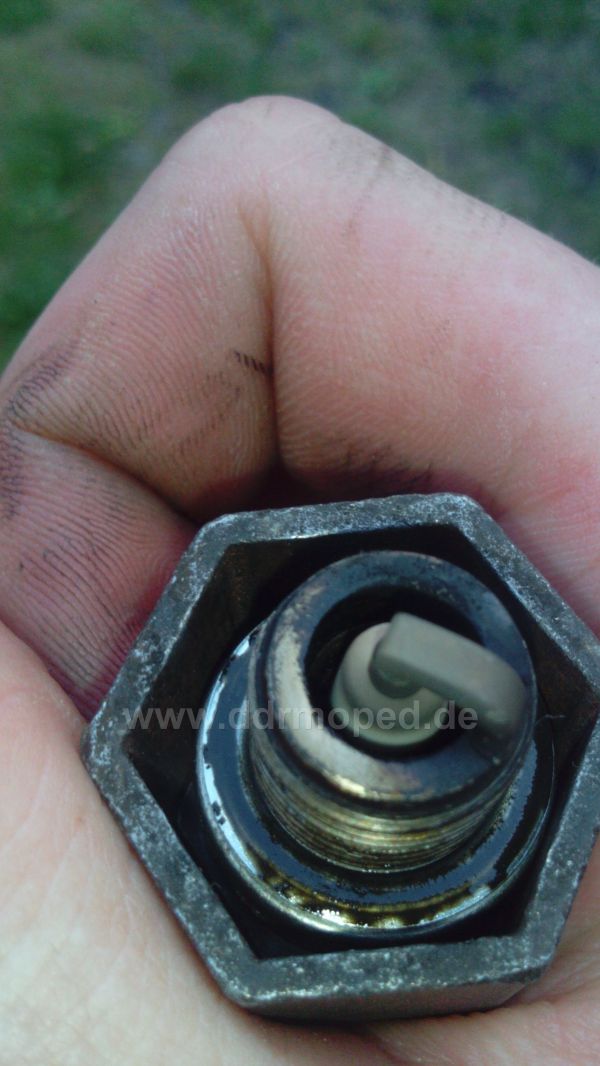

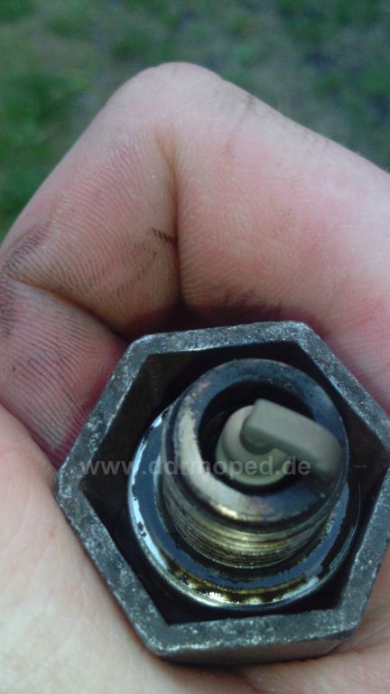

Ich hab mal ein paar Bilder des Kerzenbild angehängt .

So wie ich das sehe bekommt er viel zu wenig Sprit! Was sagt ihr ?
