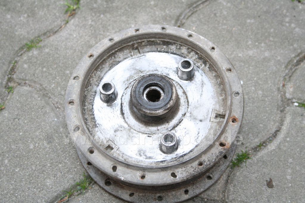

Was sagt ihr eigentlich zu dieser Nabe?
Sie war vermutlich knapp 40 Jahre dem Antrieb ausgesetzt und hat deutliche Verschleißspuren. Kann ich die nochmal verwenden, oder sollte ich sie lieber ersetzen?

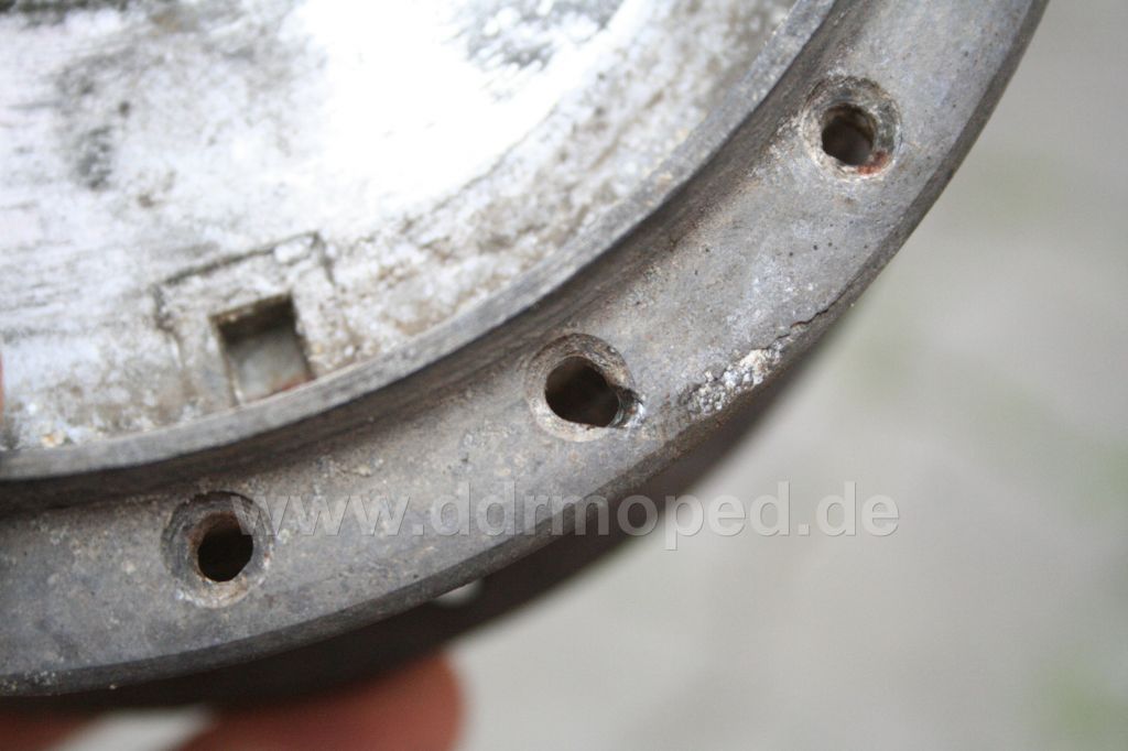

hier noch eine Macke - wohl schon beim Guss passiert

Ich persönlich würd sie nicht mehr nehmen. Die Speichenlöcher sind mir zu sehr eingearbeitet.
Das hab ich befürchtet. Aber Danke für deine Meinung!
Waren die Naben bei den einfach und zweifach gespeichten Rädern identisch? Ich hätte noch eine gut erhaltene vom S51 übrig.

Geschrieben am: 15.07.2013, 12:53
Verwenden kannst du die noch, es halten ja alle Speichen in Summe. Du kannst sie ja vorn einbauen.
War die von den zweifach gekreuzten Felgen oder von den einfach gekreuzten?
War die von den zweifach gekreuzten Felgen oder von den dreifach gekreuzten?
Du meinst sicher einfach und zweifach. ;-)
Die Nabe ist aus einem der einfach gekreuzten Räder der Schwalbe.
Den Gedanken, sie vorn einzubauen, hatte ich auch erst. Aber dann wirken die Kräfte beim Bremsen auf genau die gleichen Stellen wie zuvor beim Beschleunigen (die Nabe wird ja dann spiegelverkehrt eingesetzt). Und da die Speichen bei der einfachen Methode ohnehin stärker in Richtung Felge / Nabenrand zeigen, ist das Risiko des Ausbrechens vermutlich noch höher. hmm.gif

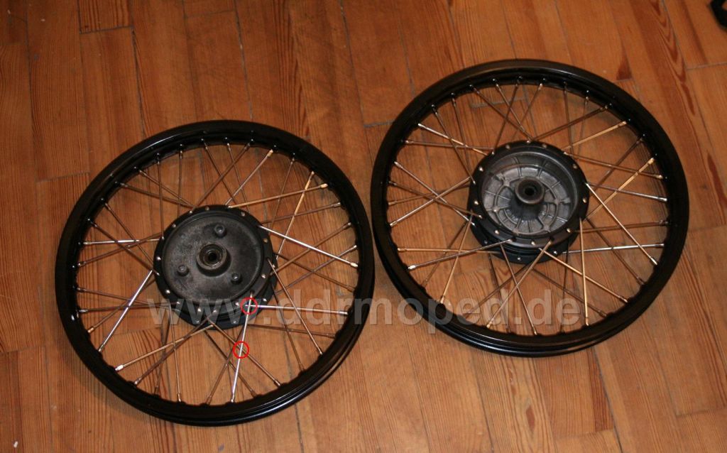

Genau. Je nach Methode, überkreuzen sich die Speichen pro Seite nur einmal oder zweimal.
Im Folgenden ein Bild von zwei Rädern mit zweifach gekreuzten Speichen (am linken rot markiert).
Von den einfachen hab ich grad kein Bild zur Hand - aber dort queren sich die Speichen pro Seite nur einmal ca. 2cm oberhalb der Nabe. wink.gif
3-fach gekreuzte Speichen sind mir beim Moped nicht bekannt und technisch sicherlich auch schwer umsetzbar. (Dazu müsste man die Speiche nämlich über die 1. und 3. führen und unter die 2. fädeln)
