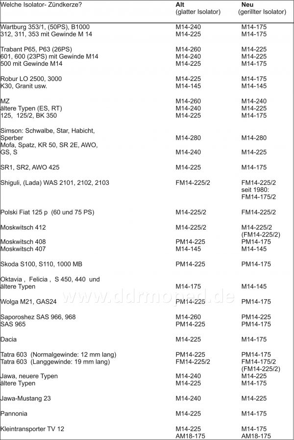

Meine Antwort bezog sich auf die konkreten Anfragen von robbee hier im SR1-/SR2-Forum.
Und hier nochmal die Vergleichsliste aus den 1970-er Jahren zu den Isolatorkerzen Alt und Neu.
Demnach gehören in SR1/SR2 die Kerzen M14-225 (alt mit glattem Schaft) oder M14-175 (neu mit geriffeltem Schaft) und nie eine M14-260er.

mit Verlaub Wolfgang die Liste ist so interessant wie sie auch bekannt ist aber eine 175`er im Essi? hmm.gif Nie und nimmer. Fuzzi kam letztens damit an. Des Nachts und bei luftiger Frische so ca. 15 km das geht gar nicht der Motor hat förmlich gedampft so überhitzt war der. Also raus damit dry.gif 225 er geh ich ja mit sad.gif

Was da Tony schreibt, ist schlicht falsch!
Dem ist aber nicht so. Wenn der Motor und damit auch die Kerze zu heiß ist, muss man eine Kerze mit höherem Wärmewert nehmen.
An der Motortemperatur ändert sich dadurch wenig.
Außerdem schaut mal auf die Liste, für welche Fahrzeuge diese Kerze M14-175 mit gerilltem Schaft alles empfohlen wird. So absurd ist mir das jedenfalls nicht.

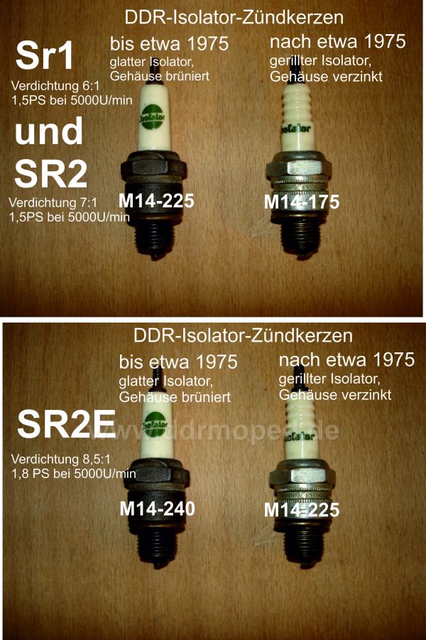

Ich will noch einmal etwas weiter ausholen:
An der Spitze der Zündkerze darf die Glühzündungstemperatur (850°C) nicht überschritten werden. Sonst würde sich das Kraftstoff-Luft-Gemisch schon von alleine und unkontrolliert an der Kerze entzünden, obwohl noch gar kein Zündfunke im Zündzeitpunkt überspringt. Dieser Zustand des "Dieselns" würde zu starkem Motorverschleiß und Leistungsverlust führen.
Andererseits darf die Isolatorspitze im Teillastbetrieb auch nicht zu kalt bleiben. Wird nämlich die Selbstreinigungstemperatur (ca. 530°C) nicht erreicht, lagern sich Ruß und Öl an der Kerze ab und der Zündfunke springt nicht mehr an den Elektroden über, sondern er verkrümelt sich anderweitig zur Masse und die Kerze kann nicht mehr zünden.
Eine Zündkerze muss also den Temperaturverhältnissen des Motors angepasst sein. Das erreicht man durch eine entsprechende Formgebung des Isolators, der in den Brennraum reicht.
Ein Vergleichswert der Zündkerzen in Bezug auf ihr Temperaturverhalten ist der Wärmewert.
Eine Kerze, die sich nicht so stark erwärmt, also bei hoher Motortemperatur noch keine Glühzündung zeigt, hat einen hohe Wärmewert.
Demgegenüber reicht in einem Motor, der nicht so heiß wird, eine Kerze mit niedrigerem Wärmewert. Hier kann die Kerze ruhig wärmer werden, um die Selbstreinigungstemperatur zu erreichen.
Wenn vom Hersteller keine Kerzendaten vorliegen, werden die Zündkerzen an Ottomotoren nach folgender Faustregel angepasst:
Führt eine Kerze zu Glühzündungen, wird sie durch eine Kerze mit dem nächsthöherem Wärmewert ausgetauscht.
Verrußt eine Kerze, wird sie gegen eine Kerze mit dem nächstniedrigerem Wärmewert getauscht.
Für unsere SR-Motoren waren Isolator-Zündkerzen mit Wärmewerten nach dem folgenden Bild vorgeschrieben. Mitte der 1970er Jahre hat der Hersteller eine Neuentwicklung (sog. Mehrbereichskerzen) herausgebracht. Dabei wurden die Wärmewerte nach dem folgenden Bild umgestellt. Als äußeres Kennzeichen gilt der Kerzenschaft (das weiße Porzellanteil), das bei den alten Kerzen glatt war und seit der Umstellung gerillt ist. Außerdem war bei den alten Ausführungen das Gehäuse brüniert, bei den neuen dagegen verzinkt.
Inwieweit die "Nachwende"-Isolatorkerzen mit ihren Wärmewerten noch vergleichbar sind, kann ich allerdings nicht sagen, denn ich habe noch Original-Kerzen.

Der Vollständigkeit halber hier nochmal der Link zum Beitrag unter "Nützliches".
Aus diesem Betrag kann man noch einen weiteren Gesichtspunkt ableiten:
Die Vergleichstabelle von alten Kerzen mit Glattschaft zu neueren mit gerilltem Schaft kann nach meiner Auffassung mit Sicherheit nur für Kerzen mit der Aufschrift "Isolator" und 4 Rillen angewendet werden.
Kerzen mit der Aufschrift "Isolator Spezial" und 5 Rillen fallen schon zu sehr in die Wendewirren und sind unterdessen mit offensichtlich nachgefertigten Beständen vermischt worden, was bestimmt auch die Aussagen über Qualitätsmängel und andere Erfahrungen mit Wärmewerten erklärt.

Das kann man so pauschal aber auch nicht sagen Wolfgang. Die Zündkerzen mit 5 Rillen und "Isolator Spezial" sind ebenfalls originale DDR Zündkerzen! Diese wurde auch nach der Wende von Isolator so weiter gebaut, bis BERU Isolator übernommen hat. Danach änderte sich erst das Aussehen der Zündkerze.
Man kann also nicht pauschal sagen, dass die Zündkerzen mit 5 Rillen und dem "Isolator Spezial" Aufdruck in die Wendewirren fallen.
Ab wann allerdings die Kerze nochmals überarbeitet wurde die 5 Rille bekam, weiß ich momentan auch nicht. Ich konnte hierzu noch nichts in meinen Unterlagen oder in anderen Quellen finden. Und zur Qualität der Kerzen kann man auch keine Aussage treffen, denn wir wissen alle nicht, was genau über die Jahre hinweg auch schon zu DDR Zeiten verändert wurde.
