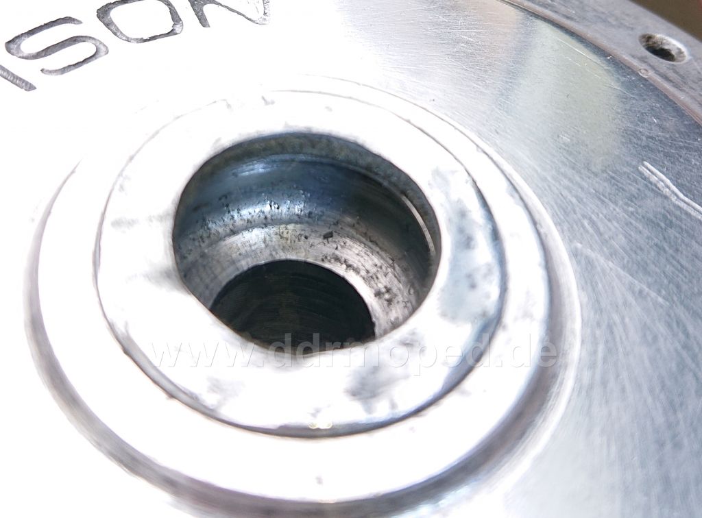

Eine weitere Frage.
Es wird oft geschrieben man soll die Lagerschalen prüfen ob sie zu sehr eingelaufen sind.
Was heißt das genau?
Muss für die Kugeln eine deutliche Einwölbung erkennbar sein?
Habe mal ein Bild von meiner hinteren Nabe angefügt.
Ist die Lagerschale noch ok oder muss der schmutzring RUNTER für eine Aussage ?
Gruß Julian
"Sonntags bin ich ein Mofa - halb Mensch, halb Sofa."
Geschrieben am: 04.05.2020, 16:24
Die wäre für ganz klar hinüber. blink.gif Deutlich ist die Einlaufspur zu sehen. Die Laufspur hat deutlich erkennbare Materialunebenheiten. Ein deutliches Zeichen mangelnder Wartung und Pflege.

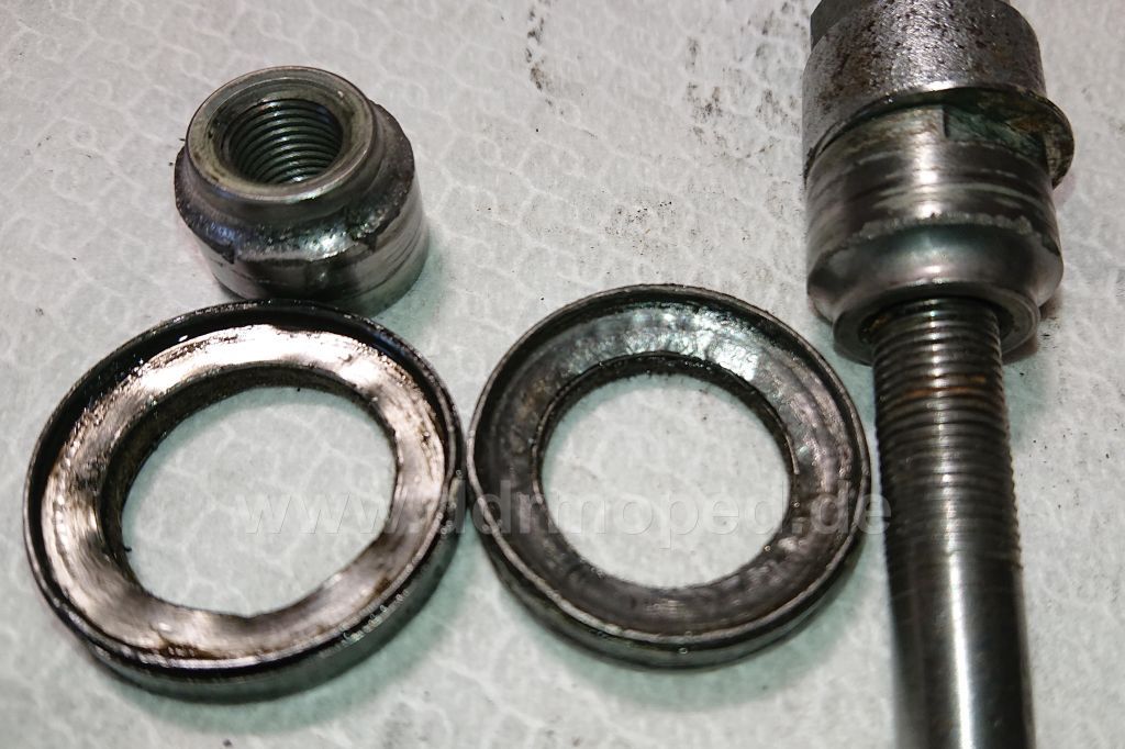

Ich hatte auch je Seite 11 Kugel 6.35mm drin.
Hinterrad Simsonnabe 10mm Achse.
Da stimmt doch etwas nicht oder?
Hier noch ein Bild von den Konusen und den Schmutzringen.
Die Konuse sind wohl hin.
Gruß Julian
Geschrieben am: 04.05.2020, 16:32
Ich würde sagen, ebenfalls Schrott.

Aber das 11 Kugeln 6.35mm drin waren ist wohl die Ursache gewesen oder was sagst du Jürgen?
