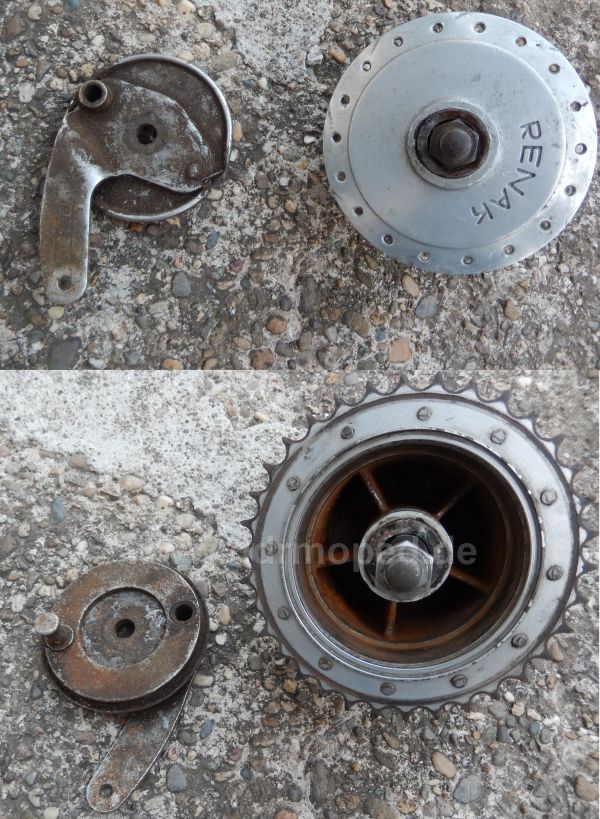

Ah, Du brauchst so wie so eine Renak Nabe.
... und ein Bremsschild.
Hätte ich noch im Keller, kann ich morgen schauen.

QUOTE (r4id @ 04.05.2020, 17:28)
Hier noch ein Bild von den Konusen und den Schmutzringen.
Die Konuse sind wohl hin.
Die richtige Mehrzahl wäre "Konen".
Beim Hinteren Bremsschild wirst du Ausdauer brauchen ein gutes zu finden, die meisten sind durch Kettenrisse bzw. abspringende Ketten beschädigt.
Mfg Andi

Das hätte ich für Dich, unverbastelt, das Ankerblech mit typischen Schäden aber durchaus verbaubar.
Radlager läuft rauh, denke das nur die Kugeln schlecht sind, bin aber kein Hellseher ;-)
25 EUR und 5 EUR Versand
