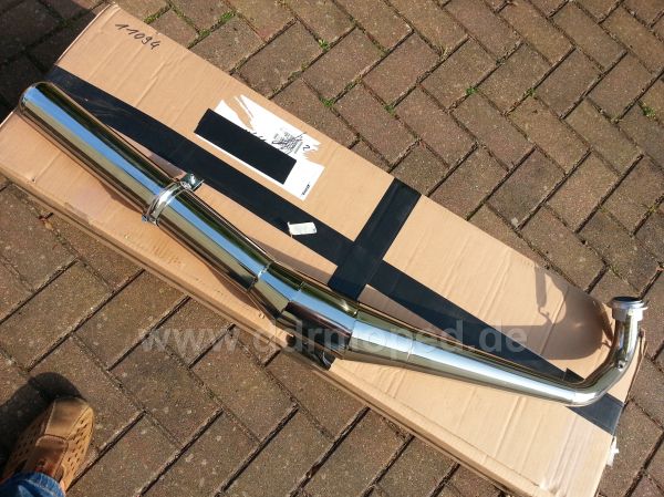

Auspuff wurde auf Doppelrohr ESD umgebaut , die RZT Krümmerschelle ist einer breiten Chromschelle gewichen und ich hab angefangen eine neue Vape 70-3 zu verbauen
