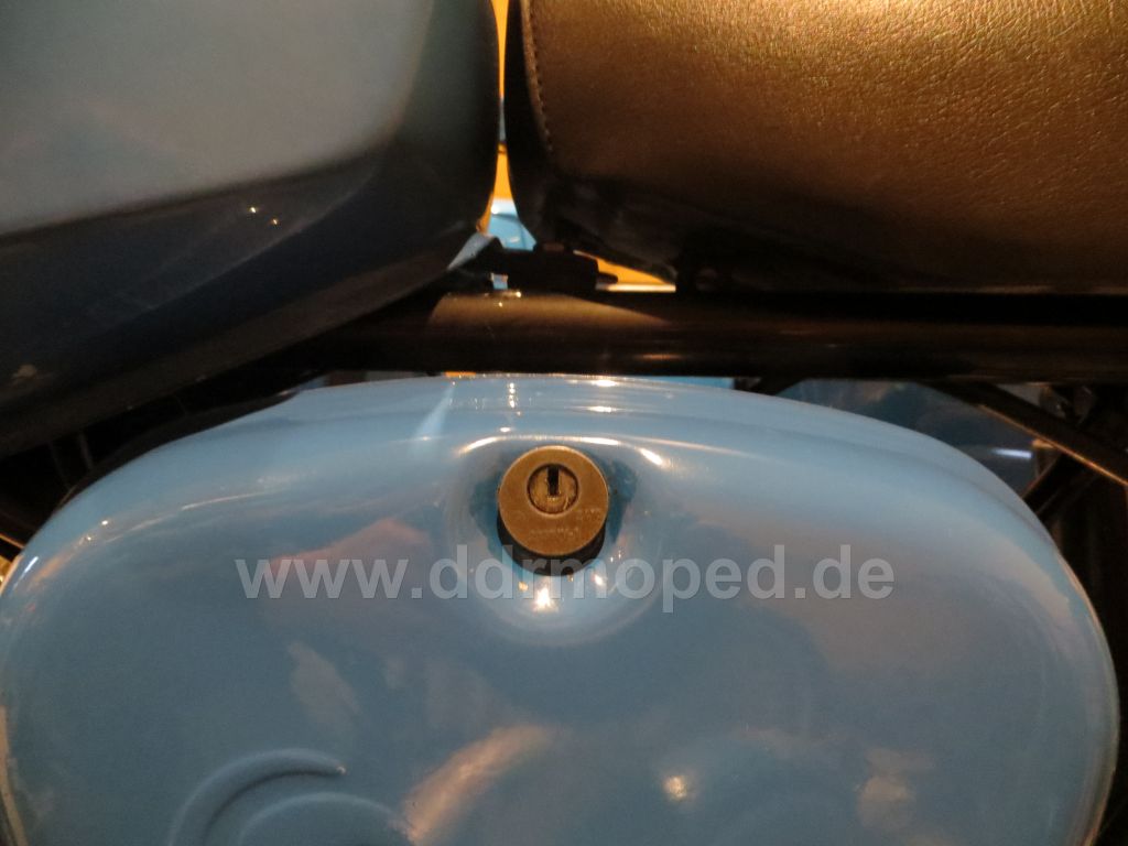

Und so wird das Puzzle Teile für Teil wieder ein ganzes, auch wenn hier die letzen Teile längern dauern als bei einem konventionellen! wink.gif

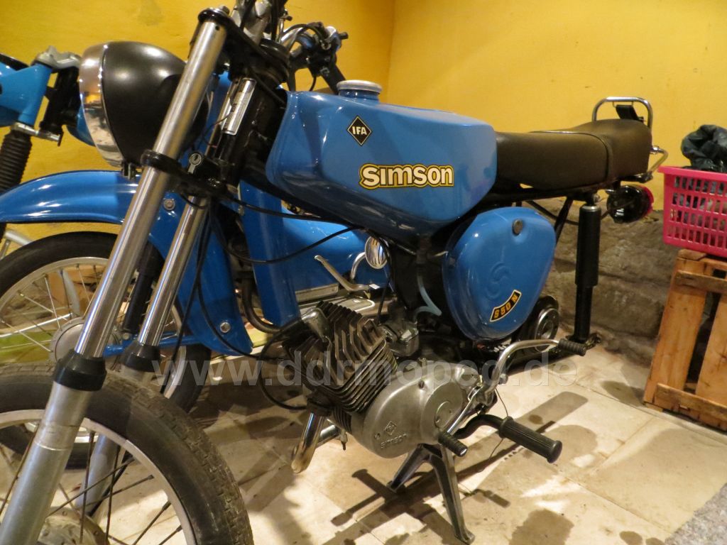

Guten Abend Forum!
Die Schutzbleche sind wieder drin, diese haben allerdings neuen Lack bekommen.
Bilder folgen noch!
Das einzigste was jetzt noch fehlt sind die Räder...
