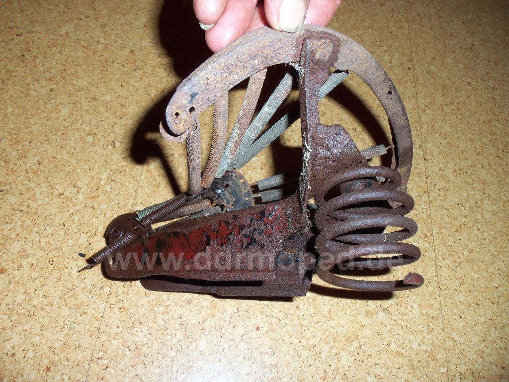

ich habe gestern mal meinen SR1 auseinander genommen und da merkwürdige Sachen am Sattel gefunden, vielleicht kann mir ja hier jemand helfen was das für ein Sattel ist und was ich brauche um den wieder ordentlich instand zu setzen.

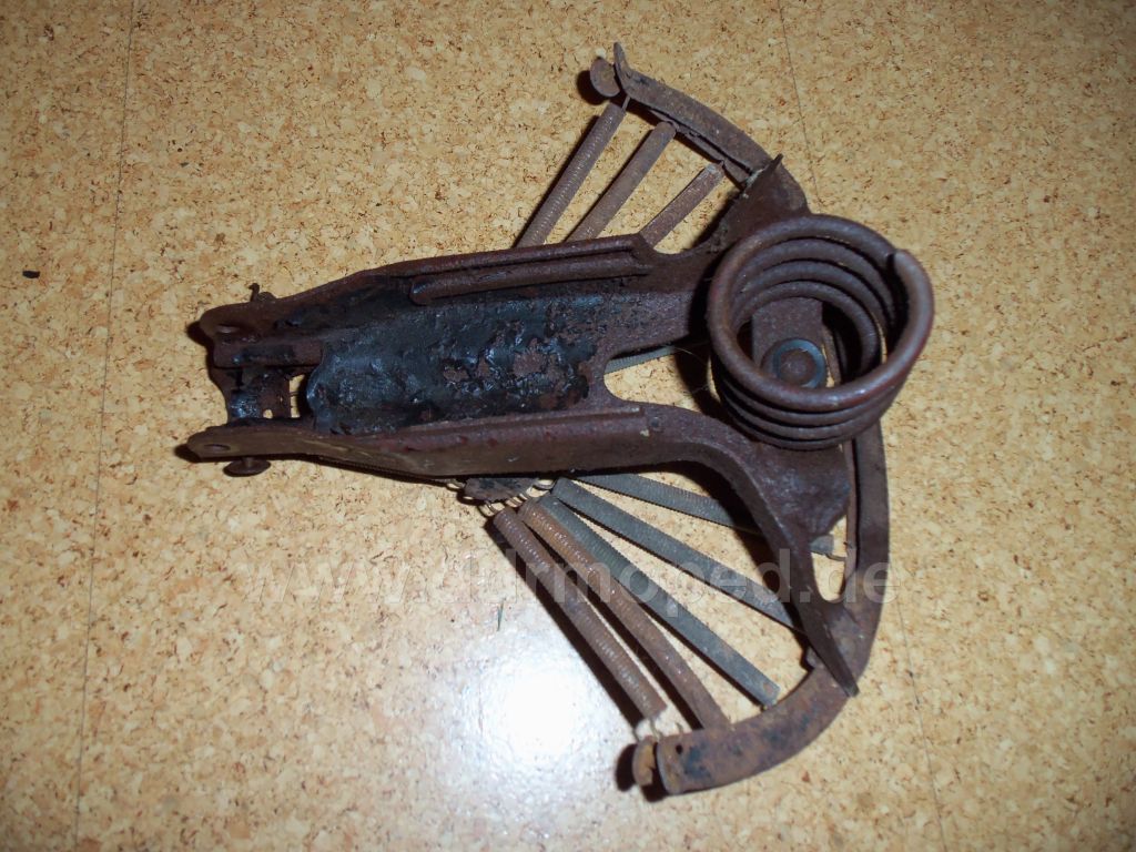

noch eins

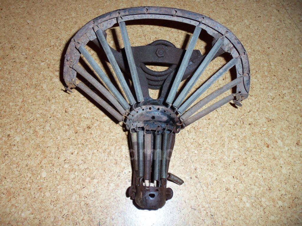

das 3.

Hm, der Sattel hat die Führung für das GummiElement. Der wurde mal umgerüstet.

Es ist definitiv ein originaler SR1 Sattel.
Allerdings wurde hinten diese Querstrebe, an der diese Spiralfeder befestigt ist, nachträglich angeschweißt.
Diese müsstest du samt Feder wieder entfernen, das hat dort nichts zu suchen.
Hast du zum Sattel noch die Sattelstütze oder das Gummi-Element?
Wenn nicht, fehlen dir diese Teile.
Schau mal hier: Sattel-Ausführungen am Simson SR 1, dort siehst du wie die Teile aussehen müssen.
Aus deinem Gestell könnte man Variante 2,3 oder 4 machen.
