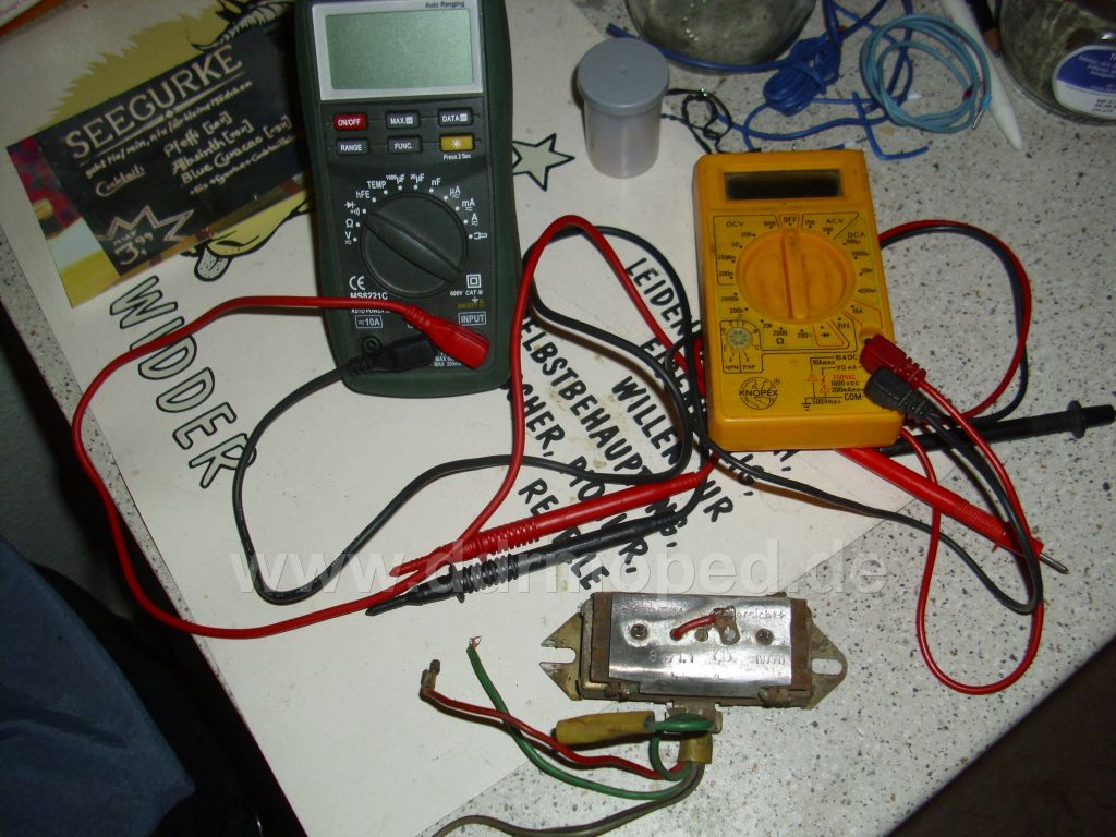

Achso, ich hab mir den alten Zündlichtschalter mal vorgenohmen, der war hin. Nur des Rücklicht würde Strom bekommen und die Zündung könnte man "Ausschalten". Mehr geht nicht. Schlaffe Kontakte, Abgebrochene usw.

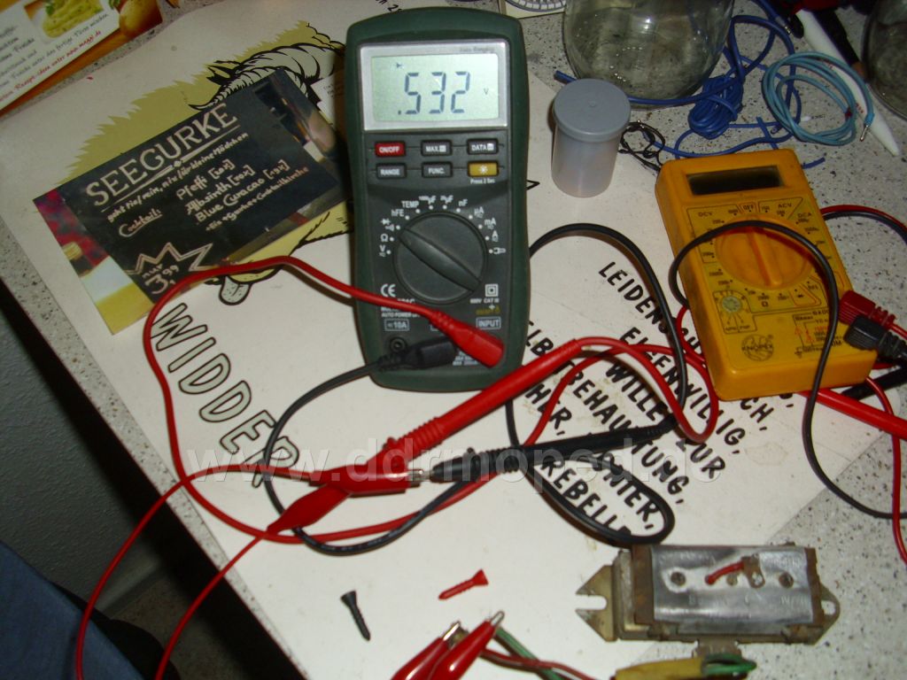

So, auch wenn ich das Dingens nicht mehr verbauen werde, habe ich es einer Funktionsprüfung unterzogen. Links ein Meßgerät, wie man es günstig bei Pollin bekommt, mit allen Vor und Nachteilen. Immerhin Autorange möglich. Rechts ist eines, was man so ziemlich überall für unter einem Zehner bekommt. Beiden können immerhin Widerstandsmessungen machen (Und auch Dioden-test). Sowas sollte wenigstens in keiner Werkstatt fehlen.

So, was wird nun an einer Diode eigentlich gemessen. Der Widerstand im PN-Übergang im Sperrrichtung, in Durchlassrichtung ist dieser weniger 10 Ohm. Die Drossel dient hier als Frequensabhängiger (induktiver Blind-) Widerstand, weshalb diese nicht mit herkömmlichen Mitteln richtig zu messen ist. Einzige möglichkeit wäre, das Messen des Ladestroms. Was auch geht, 2 Antiparalelle LED's mit Vorwiderstand und ein Klingeltrafo. Bei der Funktion der Diode leuchtet dann nur eine LED. Also denkt auch mal drann, wer mißt, mißt Mist...

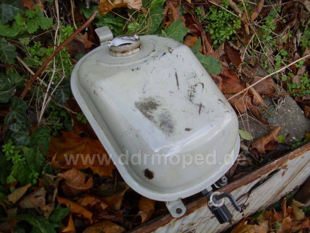

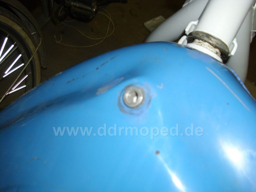

So, Tank ist auch wieder da. Aussen etwas gereinigt und entfettet und mit Klarlack aufgehübscht.

Irgendwie hat das was. Aber den Glanz hätte man mit Owatrol auch hinbekommen oder?
Geschrieben am: 09.11.2013, 21:23
Beiträge: 6828
1986-2026 Der Roller wird 40
SR 50 CE
Gudupower
Geschrieben am: 09.11.2013, 21:25
Beiträge: 4518
Mitgliedsnummer.: 5541
Mitglied seit: 02.06.2012

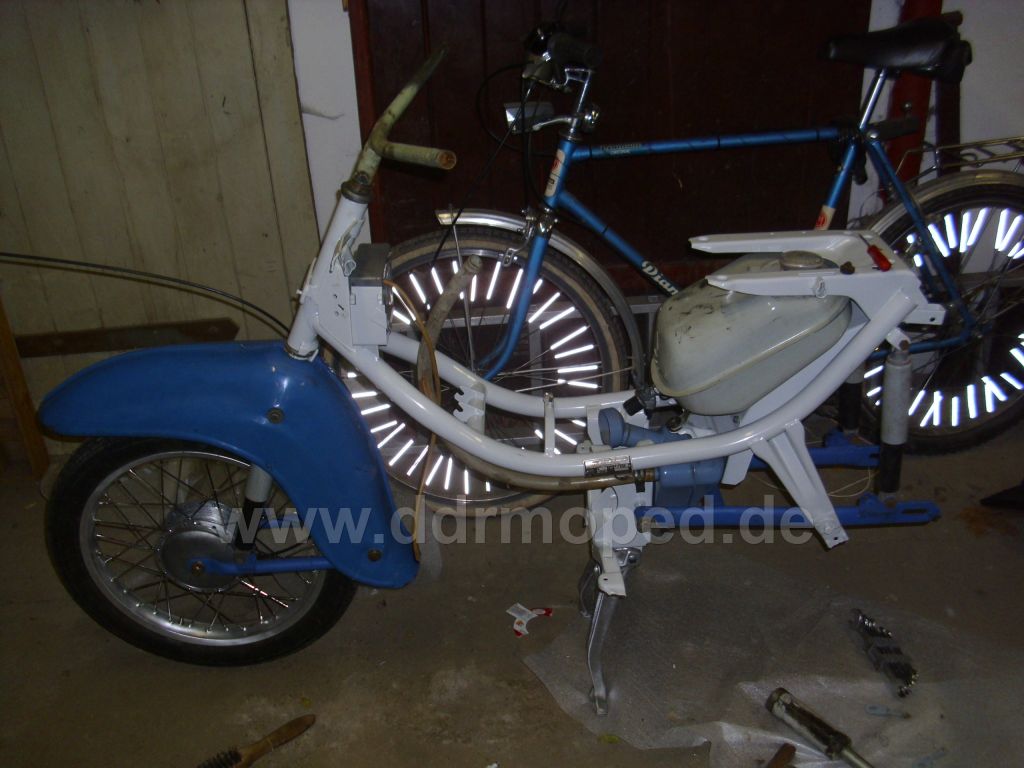

So, mal ein kleiner Zwischenbericht. Der Rahmen ist vom strahlen und pulvern wieder zurück, einige Baugruppen wurden schon Montiert, hatte schon gehofft, das das Hinterrad schon wieder drinne ist.

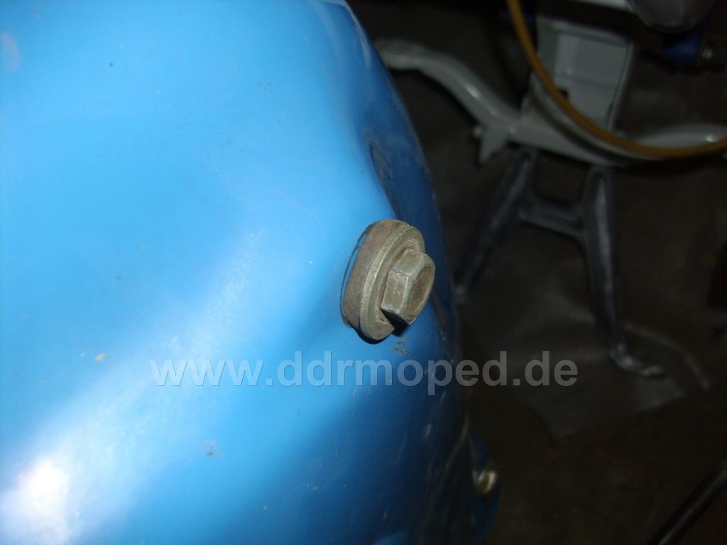

kleines Detail am Rande, es gibt 2 Abstandsröhrschen aus Alu, Diese sorgen für etwas Abstand des "Kotflügels" von der vorderen Schwingenhalterung. Beim ersten mal zusammenbauen waren die erst mal Übrig. Bei AKF gibt es immerhin eine Explosionszeichnung von der Vorderradgeschichte. Mittlerweile sind die wieder drinne:

So ist es dann die Normalansicht, an dieser Schraube hängt auch der Stoßdämpfer und der Abstandshalter fällt dafür nicht ohne weiteres raus. So sieht man es von außen

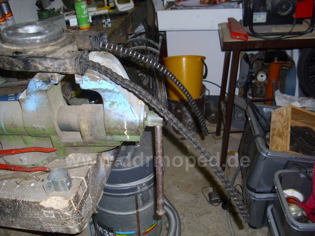

Nun wollte ich aber auch das Hinterrad wieder einbauen, allerdinges war es noch ein Wunschdenken. Bei 30 000 sollte man auch gleich die Kette mitwechseln...

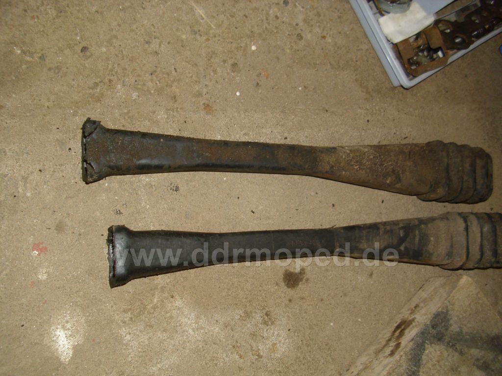

Das die Schläuche schon bessere Zeiten gehabt hatten, brauche ich net zu erwähnen. Keine Sorge, Ersatz ist schon da...
