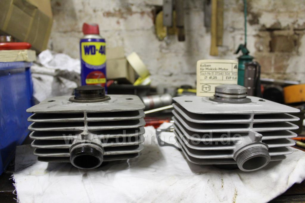

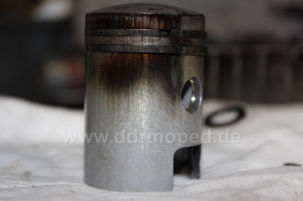

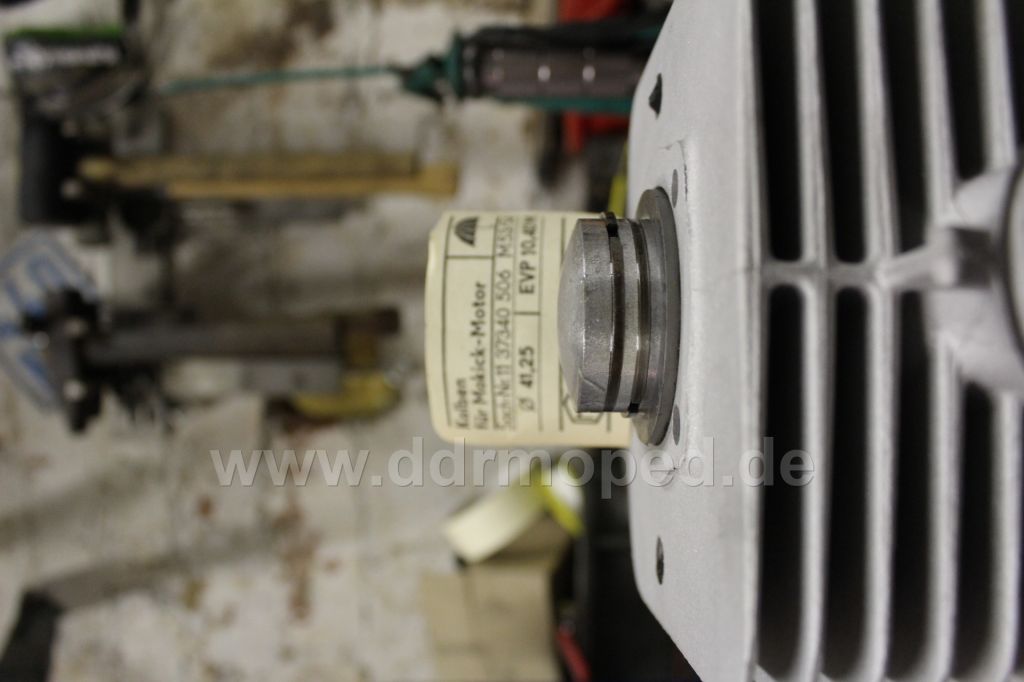

der neue Zylinder ist da _clap_1.gif ! Habe mit der Op begonnen und es zeigt sich wieder mal ein erschreckendes Bild! Blowby-Spuren und das nach 400km!!!! cry.gif
Bilder häng ich an.
Mich kotzt die Qualität einfach nur an. Und dann meinen die aus der Fachwerkstatt, das wäre bei ihnen noch nie vorgekommen hmm.gif
Aber seht selbst.
