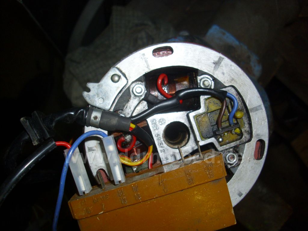

Geschrieben am: 27.10.2013, 12:32
Beiträge: 6818
So, jetze ein Bildchen, Rot ist die Ladespule Klemme 14 und Blau die Geberspule Klemme 3. Theoretisch und auch machbar sind nur diese 2 erst mal mit einem Widerstandsmesser miteinander zu messen, Widerstand muß größer 20 Ohm sein. Damit haben beide Spulen Kontakt über die Grundplatte. Dann geht es weiter mit der Zündspule, die richtige ist mit EMZA bezeichnet. Die sollte auch mit einigen Ohm bzw. das Hochspannungsteil mit einigen KOhm vorhanden sein. Kabel auf Scheuerstellen hatte ich dir schon gesagt.
