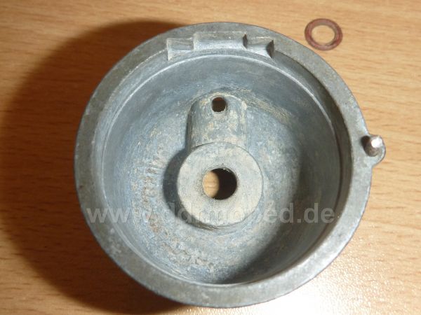

Leider krieg ich den Vergaser innen nicht 100% sauber, trotz mehrfachem Ultraschallbad bleibt eine Verkrustung in der Wanne zurück. Kann man das mit irgendeiner Säure abätzen?

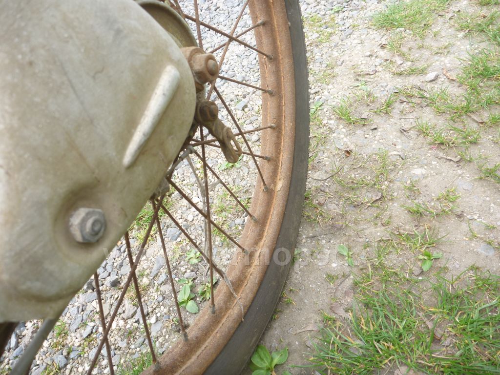

Ich denke mal die Felgen neu zu lackieren, kann man verantworten:

Lege den Vergaser ein paar Tage in Nitroverdünung, da wir es sauber, oder Sandstrahlen.
