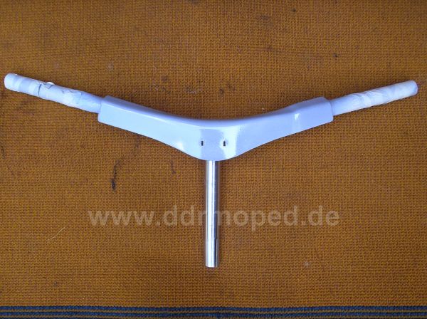

So heute hab ich viel geschafft . ich hab mich auch schon ans HSblau gewagt und da das sehr gut geklappt hat hab ich auch gleich mit dem lackieren der ersten Teile begonnen . aber seht selbst...
MfG Rico

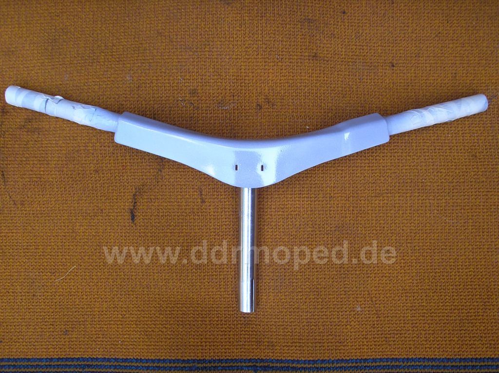

MfG Rico

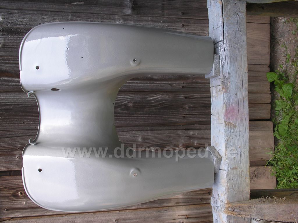

MfG Rico

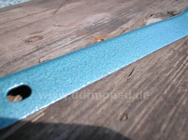

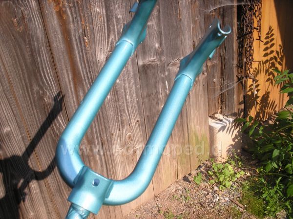

und jetzt wird's blau . Eigentlich ging der HS ganz gut zu spritzen . Meine Ruhrtechnik war ein Stock biggrin.gif was auch einigermaßen ging . Aber dadurch das ich den Deckel nicht auf den Becher schrauben konnte und manchmal die Pistole zu schräg gehalten wurde ging viel auf meine Hand sad.gif . (jetzt hab ich HammerschlagHände laugh.gif )Ich hab alle Fahrwerksteile komplett und Panzer und Vorderkotflügel von inne gemacht . (Von außen werden sie lackiert wenn's nich so Heiß is tongue.gif .
Jetzt zu den Bildern...
MfG Rico

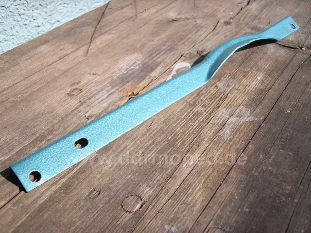

Hammerschlageffekt...klein aber oho
MfG Rico

und wie oben schon gesagt müssen die Teile erst richtig trocknen bevor ich weitere Bilder machen kann .
Ich find die Farbe klasse !!!
