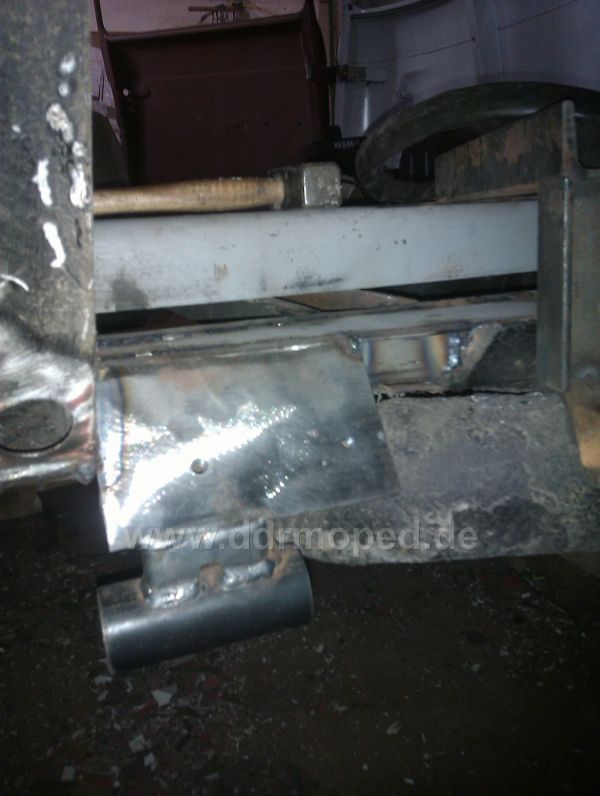

So, damit das Thema mal nicht einschläft, gibt es mal wieder Neuigkeiten. Es sind andere Projekte raus und es kann sich endlich auf die Barkasse konzentriert werden.
Nachdem der Schweißer sich einen kleinen aber schwerwiegenden Fehler erlaubt hat, konnte nun ein Schlüsselstück wieder eingeschweißt werden. Die rechte vordere Drehstabfederaufnahme ist jetzt wieder eingebaut.
Damit kann der Barkas nach sehr langer Zeit wieder auf eigenen Beinen stehen _clap_1.gif

Die Aufnahme von vorn.

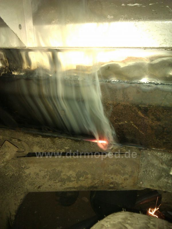

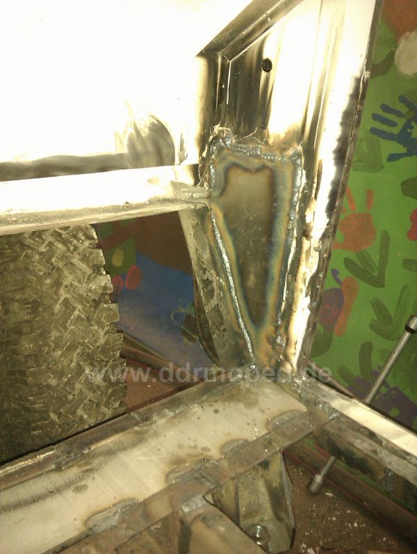

An gleicher Stelle wurde auch eine Lücke zur Karosse geschlossen. Schweißen ließ sich das Aufgrund der unterschiedlichen Blechstärken etwas bescheiden. Aber am Ende zähl das Ergebnis. Der Lack brennt im übrigen ganz gut ud sorgt für eine nicht unerhebliche Rauchentwicklung biggrin.gif .

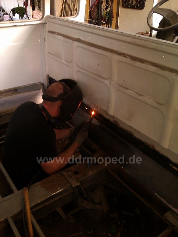

Der Schweißer bei der Arbeit cool.gif .
LordHelmchen
Geschrieben am: 07.06.2015, 08:05
Beiträge: 460
Mitgliedsnummer.: 6177
Mitglied seit: 03.02.2013
Wie gesagt, leichte Rauchentwicklung laugh.gif .

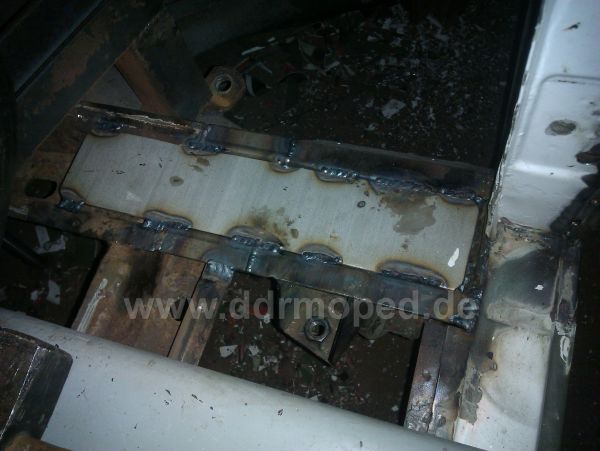

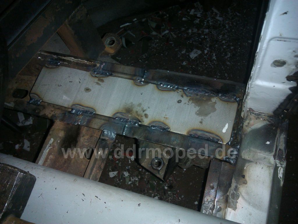

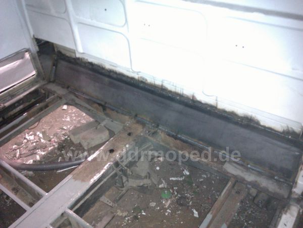

Das Quell allen Übels rolleyes.gif .
LordHelmchen
Geschrieben am: 07.06.2015, 08:10
Beiträge: 460

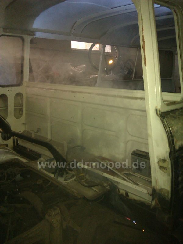

Das nun fast fertige Ergebnis thumbsup.gif .

Jo, Zeit wird es. Mühsam ernährt sich das Eichhörnchen.
Demnächst folgen die Einstiege und dann die Bodenbleche im Fontbereich.
Wenn dann bechmäßig alles dran ist, kommt der restliche Lack runter (was nebenbei auch schon passiert).
Der Zusammenbau wird dann spaßig. Besonders, da die Elektrik komplett neu kommt. Mit neuen separaten und nun größeren Sicherungskasten.
