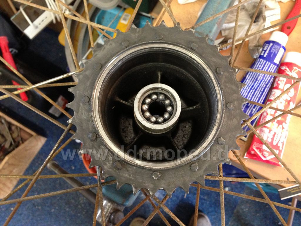

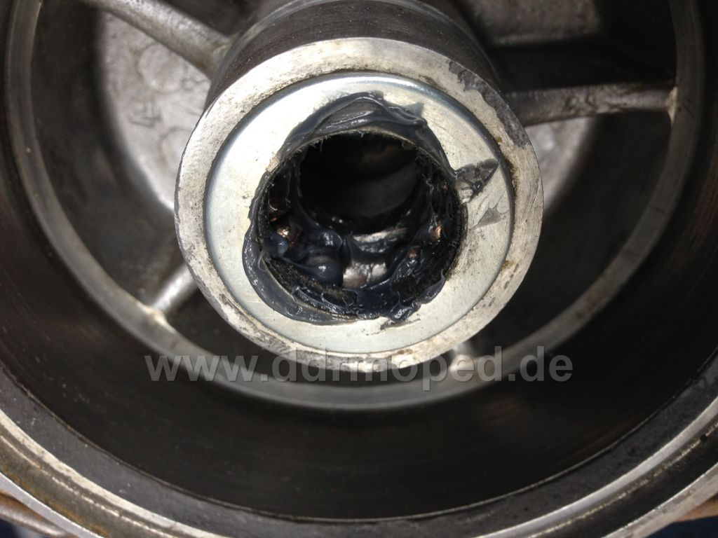

Hallo Zusammen, aus aktuellen Anlass greife ich dieses Thema wieder auf. nachdem ich das Hinterrad meines Neuzugangs auseinander genommen habe musste ich feststellen, das unterschiedliche Kugeln verbaut waren. In Fahrtrichtung links 12 Kugeln a 5,5mm ⦰ & In Fahrrichtung rechts (Bremsschlidseite) 10 Kugeln a 6,3mm ⦰ In meinem Ersatzteilkatalog (SR2 E Stand 1 Juli 1960) ist die Rede von den 6,3mm Kugeln. hier wurde geschrieben das entweder 11 Kugel a 5,5mm verbaut wurden oder 10 Kugeln a 6,35mm. Bei meiner RENAK Vollnabe würde bei 11 Kugeln a 5,5mm ein Lücke verbleiben. ( In die genau eine Kugel passt - siehe Bild) Hingegen 10 Kugeln a 6,35 mm (so wie es auch im Katalog steht) würden perfekt hineinpassen. (siehe Bild) Somit stellt sich mir die Frage ob die Aussage, das in der Vollnabe nur 11 Kugeln a 5,5 mm verbaut wurden so richtig ist. Gruß Richard
