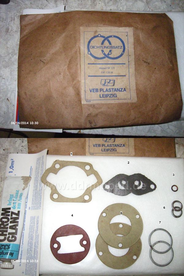

Hallo alle zusammen .
Habe letztens in Opas ehem. Werkstatt nach dem Aufsatz für den Polradabzieher gesucht .
Natürlich noch nicht gefunden .
Dafür aber dieses Überreste !
Kann mir einer von den technischen Fachkräften mal sagen , wo diese Teile verbaut werden ?
Und ob Eurer Meinung nach das "Zeugs" heutzutage noch überhaupt was taugt ?
Nummer 1 und 2 sind klar .
Nummer 3 , 6 , 7 sind aus Metall .
Bin auf Eure Antworten gespannt !

Wombat45
Geschrieben am: 06.04.2014, 12:07
Beiträge: 4821
Mitgliedsnummer.: 3758
Mitglied seit: 20.08.2010
Nr. 4 ist die Dichtung für den kleinen Deckel im Kupplungsdeckel.
Nr. 5 sind die Dichtungen für die Dichtkappen der Antriebswelle und der Kurbelwelle.
Rest muss ich selbst erst schauen.
Noch was anderes. Warum hast du den Federkasten so liniert. Die Linie geht nicht über das kleine Ohr sondern drum herum. Aber wenn es dir so gefällt lass es so.
Welchen Durchmesser haben die Metallringe?
Mfg. Frank

essifan
Geschrieben am: 06.04.2014, 12:18
Beiträge: 3828
Mitgliedsnummer.: 130
Mitglied seit: 28.08.2005
1. Zylinderfußdichtung
2. Vergaserflansch
3. Kupplungsdeckel (gehören unter die 3 Schrauben) ergo benötigst Du 3 Stk. davon
ein paar Kupferunterlegscheiben tun´s aber auch
4. und 5. wurde oben beschrieben
6. Ölablassschraube/n
7. Krümmerdichtungen (eine kommt zwischen Krümmer und Zylinder die andere unter die Krümmermutti)
Es fehlt aber noch die große Dichtung zwischen Kupplungsdeckel und Motorblock. Die kann man
mit bissel Geschick aus festem Karton notfalls selber basteln oder hier im Shop kaufen. thumbsup.gif
Hebelknecht
Geschrieben am: 06.04.2014, 18:41
Beiträge: 403
Mitgliedsnummer.: 7077
Mitglied seit: 14.01.2014

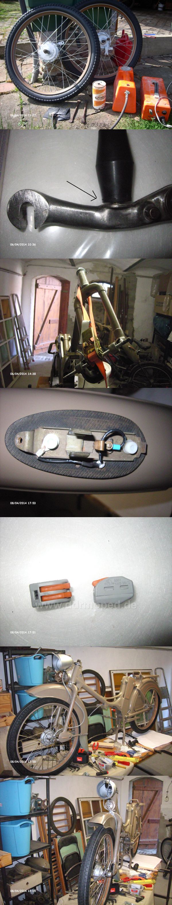

Hebelknecht
Geschrieben am: 08.04.2014, 19:31
Beiträge: 403
Guten Abend an Alle !
Ich wollte noch mal schnell nen aktuellen Zwischenbericht vom Schraubernachmittag am Wochenende nachreichen .
Zuerst wurden die Felgen neu bereift . Dabei ist mir aufgefallen , dass alle Hilfsmittel noch aus Friedenszeiten stammen . Montierhebel , Ladegerät , Kleinkompressor und Talkuvit . Sogar das „Fit“ ist ursprünglich aus der ehem. SBZ . Zum Schutz der lackierten Felgen wurde vom Rand eines Gipsbecher 3 Matten ausgeschnitten , als Unterlage für die Montierhebel .
Dann wurden die Schwinghebel mit neuen Gummielementen versehen . Bestellt hier im Shop . Beim Zusammenbau klaffte unten eine Lücke von rund 2mm . Also U-Scheibe drunter und gut war .
Bei Einbauen derselbigen haben wirs erst bei schon eingebauten unteren Anschlagpuffer versucht . Null Chance . Also die unteren raus , Schwinghebel rein , 10er Rundeisen eingehangen und mittels Spanngurt die Schwinghebel nach oben gezerrt , damit die unteren Puffer eingebaut werden konnten .
Als nächstes haben wir das Rüli mittels Kunststoffschrauben für die sog. Sicherheitsschaltung isoliert angebracht .
Das Rüli-Kabel haben wir in Höhe des Federkastens (im Hohlraum über der Ständerachse) getrennt und mittels 2pol. Leitungsverbinder wieder verbunden . Falls mal das Heckteil vom Rahmen getrennt werden muß .
Und zum Schluß noch 2 Bilder vom aktuellen Baufortschritt .
Mit freundlichen Grüßen Remo
essifreak
Geschrieben am: 08.04.2014, 19:35
Beiträge: 5090
Mitgliedsnummer.: 2391
Mitglied seit: 25.06.2009
du hättest auch einfach das Gewinde vom Gummifederelement kürzen können, so hab ich das damals gemacht wink.gif
