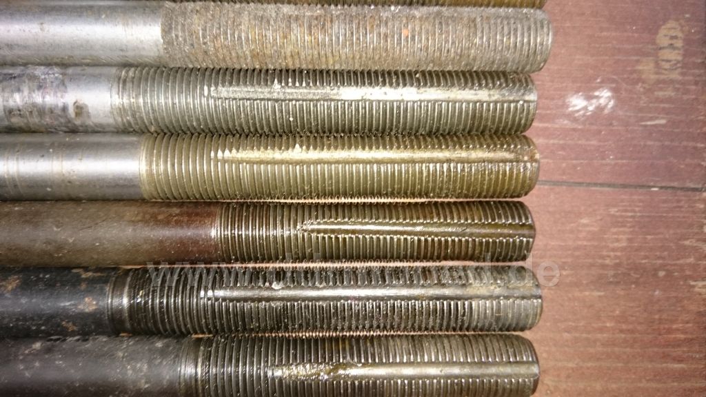

Leider habe ich nicht mehr an ausgebauten Achsen zur Zeit zur Verfügung, werde aber noch nachschauen!

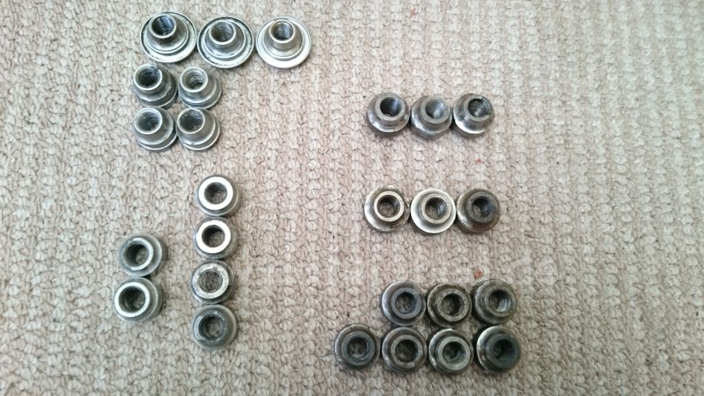

Und bei den Konen gibt es auch noch Fragen....
oldsr2
Geschrieben am: 12.03.2016, 10:35
Beiträge: 850
Mitgliedsnummer.: 2180
Mitglied seit: 03.05.2009

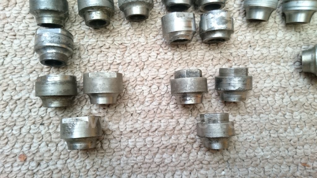

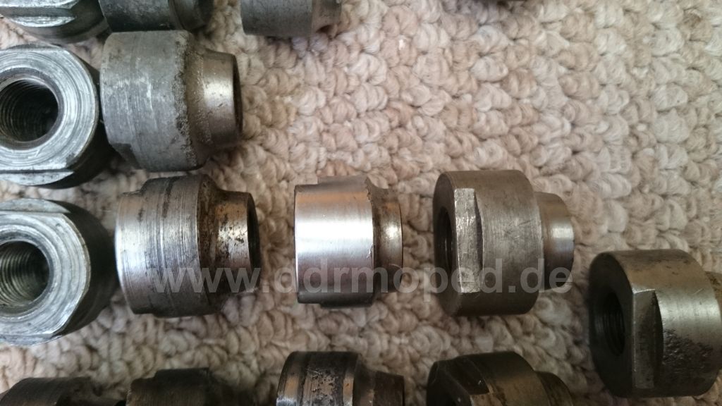

6 verschiedene Arten
Andreas
Geschrieben am: 13.03.2016, 06:08
QUOTE (oldsr2 @ 12.03.2016, 11:41)
Andreas
Na so schlimm isses nicht. Halbnabe vorn/hinten, Vollnabe 10mm/12mm und Vollnabe Spezialausführung 59 mit geänderter Staubkappe. wink.gif

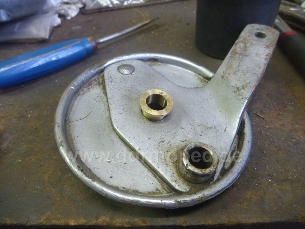

So nachdem ich gestern bei der Dreherei meine Teile abgeholt habe, war auch die Buchse für den Rückbau auf 10mm Achse dabei. Leider fehlt mir gerade die passende Reibahle, sodass ich das erstmal noch verschieben muss.

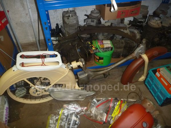

Auf dem Foto ist ungefähr der aktuelle Stand abgebildet.
Ich habe derzeit beim motiere der Schwinge Probleme. Die Schwinge scheint irgendwie zu breit zu sein.
Rahmen und Hohlachse sind original SN 204376, die Durchsteckachse und die Schwinge habe ich jeweils getrennt dazugekauft. Die Schwinge ist für 10mm Hinterradachse, sollte also eigentlich passen. Tut es aber nicht. Gab es für frühe SR2 eine andere Schwinge mit schmalerer Aufnahme zum Rahme hin?

Es wird ein SR2, Bj 1957, SerienNummer = Seriealnummer = Rahmennummer = FIN = was-weiß-ich-nicht-noch: 204376. Also ein relativ früher SR2.
Die Federung bitte nicht beachten, die ist erstmal nur als Platzhalter drin, da mir das richtige Gummifederelement noch fehlt.
Ich habe den richtigen Rahmen 204376, einen passenden Motor 212175, die richtigen Halbnabenräder vorn und hinten mit den "hohen" Felgen, das vordere Schutzblech mit der Aluleiste und den vier Schrauben, den richtigen Federkasten und Gepäckträger aus Aluminium. Ein paar Teile wie die hintere Federung und der Sattel fehlen noch. Im Moment geht es mir aber erstmal darum die hintere Schwinge mit dem Rahmen zu verbinden. Da komme ich erstmal irgendwie nicht weiter... das hat alles Luft und klappert. Da ist noch irgendein grundlegendes Problem, das ich im Moment nicht richtig erkenne _uhm.gif _uhm.gif

Hallo Otto,
Es gibt verschiedene Schwingen. Die unterscheiden sich in der Federaufnahme. Bin mir ziemlich sicher das du nicht die richtige hast. Denn Du hast eine Feder-Federung rein bekommen. Das geht glaube ich bei den älteren Modelle nicht weil das Gummi-Federelement schmaler ist.
( Ich glaube in Norberts Aufbaudoku vom Kirschroten ist das bebildert )
Kann jemand von den Experten sagen ob die am Schwingenbolzen auch breiter ist als die älteren Varianten!??
Grüße Robert
