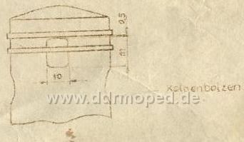

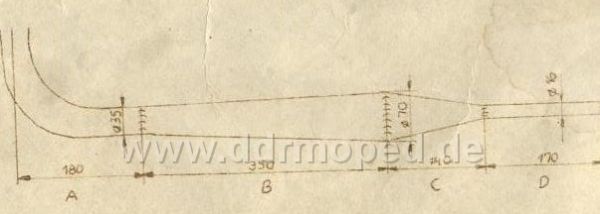

ich weiß nicht ob diese Unterlagen schon bekannt sind? Es handelt sich um einen Plan aus DDR Zeiten, der beschreibt wie ein S50 Motor optimiert werden kann. Dabei wird er auf 3 Kanäle erweitert. Zusätzlich werden noch die üblichen Sachen vorgenommen.
Ich finde es ganz interessant, weil es sich wohl um ein altes Dokument handelt. Wir müssen jetzt nicht drüber streiten ob das erlaubt ist oder nicht. wink.gif tongue.gif
Ist ja jedem freigestellt ob man dann eine Einzelabnahme macht und sich ein großes Kennzeichen besorgt. smile.gif

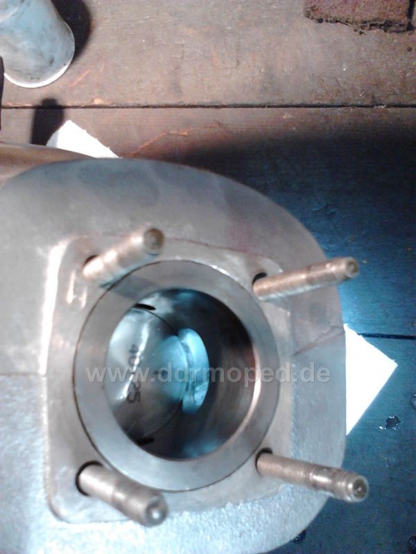

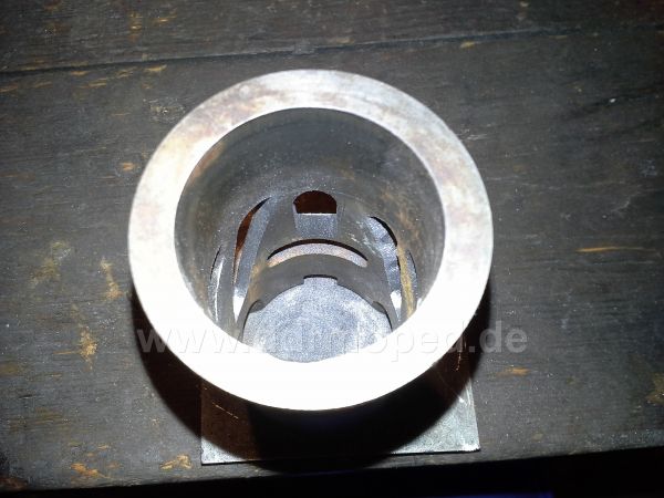

schwalbe rider

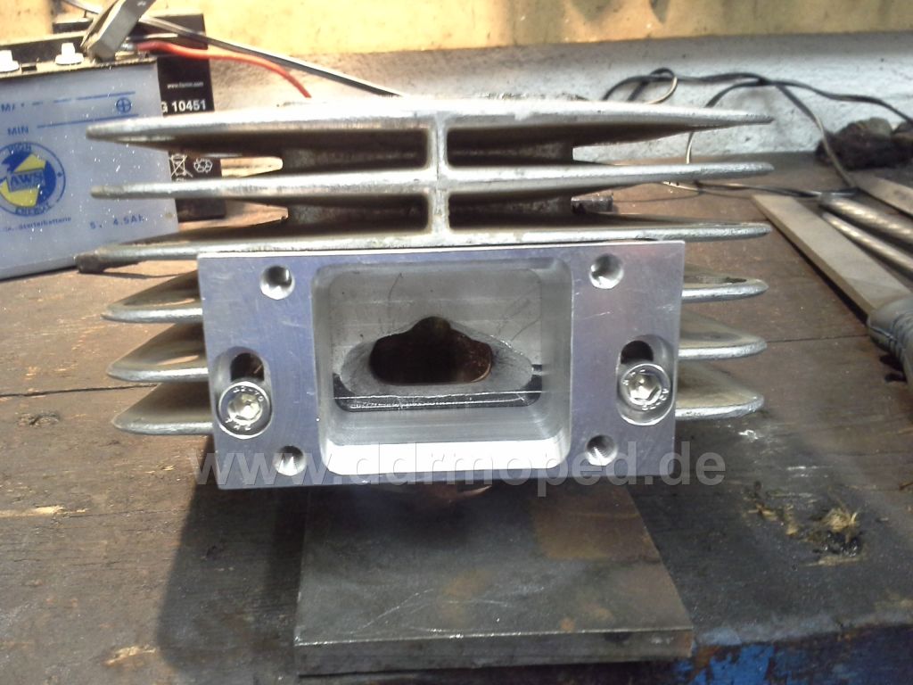

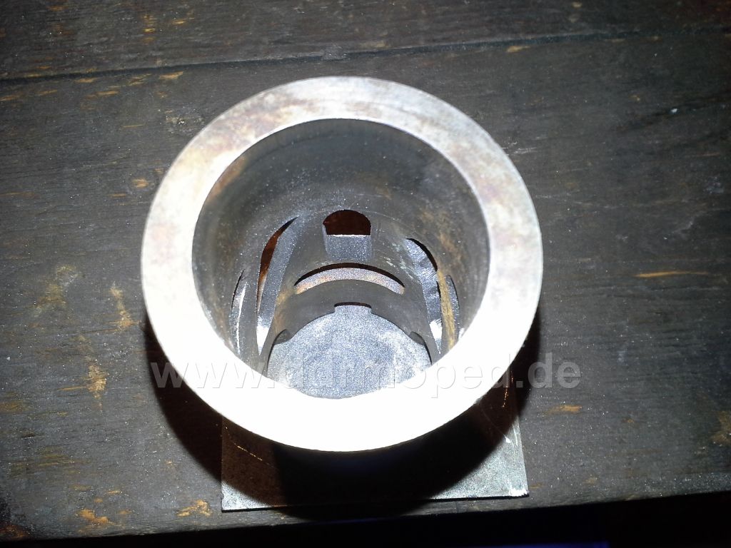

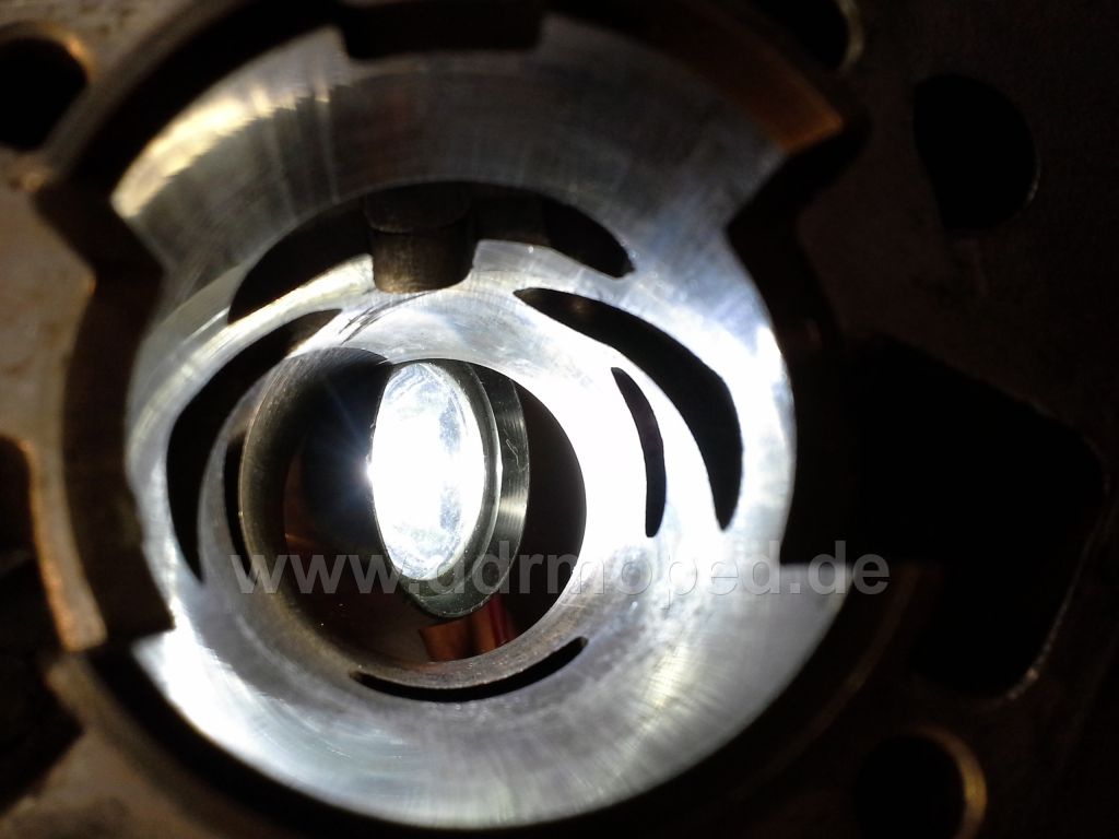

S51 /60 Zylinder mit Membran. ..
schwalbe rider
Geschrieben am: 09.11.2014, 03:39
Beiträge: 3347
Mitgliedsnummer.: 1859
Mitglied seit: 01.02.2009

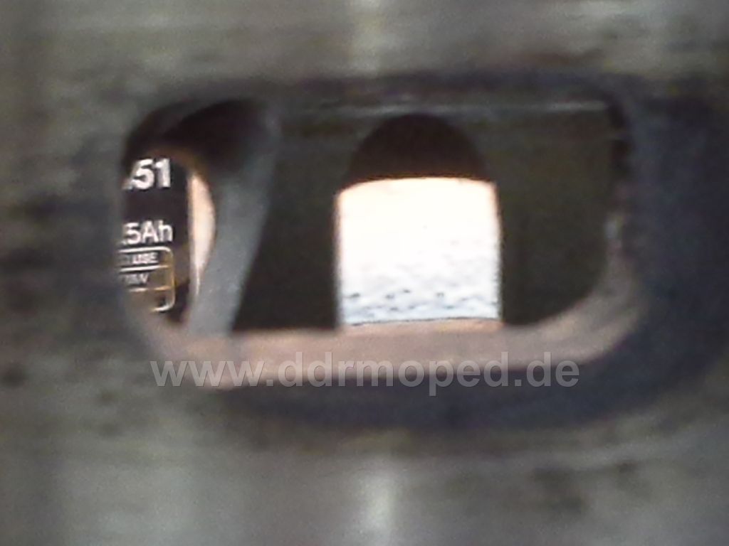

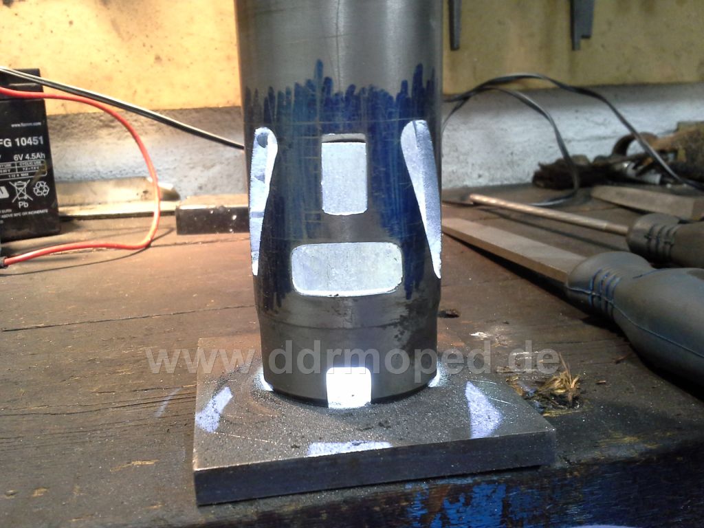

Imgrundegenommen andert man nur die Ein- und Auslasssteuerzeit.
Die Überströmer bleiben bzw. werden nur verlängert, wenn der Motor höher drehen soll.
Bis auf die Überströmer kannste alles mit der Feile am Zylinder machen.
Beim Schwalbenzylinder wirk es schon Wunder wenn man den Auslass 3mm breiter und bis 2mm höher macht. Zudem kann man den Einlass bis zum Kolbenhemd (In OT Stellung) weiten.
Ich Persönlich bin jetzt nicht so der Freund von einer längeren Einlasssteuerzeit. Da der Kolben den Einlass später verschließt, geht zum Teil auch wertvolle Vorverdichtung Flöten. Macht sich in unteren Drehzahlen bemerkbar. Beim Schwalbenzylinder kann man noch den Einlass soweit verbreitern wie das Kolbenhemd abdeckt. Ist der Kanal breiter als das Kolbenhemd, wird keine/ kaum/ schlecht Vorverdichtung aufgebaut > Schrott. Egal ist es bei der Membransteuerung. Da erledigen die Plättchen das öffnen und schließen.
Luft ist halt eine träge Masse...
Ungefähr so wäre ein Beispiel für den Auslass...
