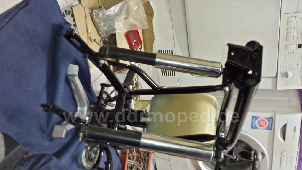

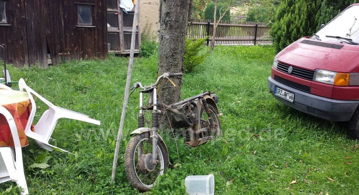

Dies war die neue Ausgangsbasis im Oktober letzten Jahres.
S51 B1-3 bj´83
http://www.directupload.net/file/d/3857/apxklovj_jpg.htm

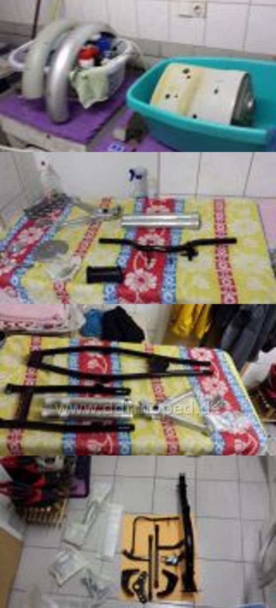

Dann gings ans zerlegen, und anschließend Rahmen anrichten,
alles durchschweissen und sandstrahlen.
http://www.directupload.net/file/d/3857/8ax5dwfu_jpg.htm
Anschließend wurde alles grundiert gefüllert und peniebelst geschliffen und zu guter letzt natürlich im Farbton schwarz glanz getaucht.
http://fs2.directupload.net/images/150107/temp/6ejiy6vx.jpg
http://fs1.directupload.net/images/150104/temp/ionsgjr3.jpg
http://fs2.directupload.net/images/150107/temp/85gqyud4.jpg
http://fs2.directupload.net/images/150107/temp/hgednpyc.jpg
Vielen geht wie immer an die ausgezeichnete Arbeit der Twins mit den goldenen Händen und dem Lackierer des Vertrauens.

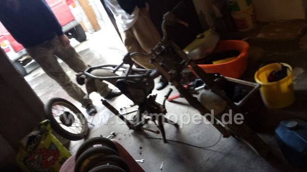

Ausgangszustand:

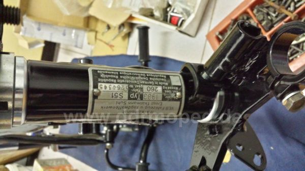

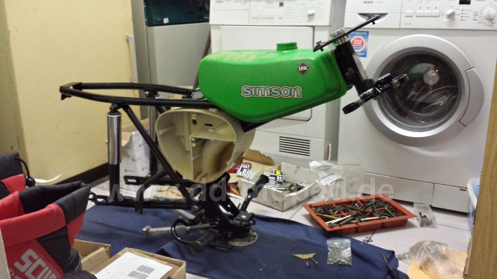

Hier mal der aktuelle Stand der Dinge.
stay tuned - mfg m@ngo

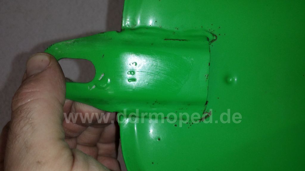

Hier sieht man wo die reise hingehen wird.
Exurbitant gut erhaltener Originallack am 83er Bananentank.

Hier mal noch der Grundgedanke zum aufbau, hatte ich noch gar nicht verfasst.
Das Fahrzeug ist Baujahr '83 und soll weitestgehendst so original wie möglich werden.
Da sich das bei der Ausgangsbasis schwierig erweisen wird, ist es dann auch nicht schlimm wenn es 95% werden.
Da es sich um eine B1-3 handelt müsste ich eig. nen M531 verbauen. Dies ist allerdings eine ziemlich einfälltige Idee,
da das Fahrzeug nach Fertigstellung verkauft werden soll.
Somit wird der zu regenerierende Motor ein 4 Gang Getriebe erhalten.
Gewinn wird man damit wohl nicht erzielen, aber es geht um Spass an der Freude. Aus diesem Grund zieht sich der Aufbau wohl auch übers gesamte Jahr 2015 hin. Nur so wird das Fahrzeug später auch einen adäquaten Preis erzielen und die kosten irgendwie Decken können.
Es heisst ab jetzt Teile jagen und sammeln, auch um irgendwo die entstehenden Kosten so gering wie möglich zu halten.
Der größte Teil der Arbeit ist dann die guten Teile auf zu arbeiten.
Einkaufen und dran schrauben kann ja jeder und ist nicht gewünscht.
Verschleißteile werde ich wohl ersetzen müssen, da es wenig sinn macht an einen Neuaufbau alte teile ran zu schmeissen.
Dabei wird größtmöglicher wert auf DDR Originalteile gelegt.
Ausserdem wie es sich für einen ordentlichen Neuaufbau gehört, kommen nur Eska Schrauben z.T. neu und z.T. gute gebrauchte zum Einsatz !
Zunächst werden fehlende Teile die auf die Schnelle zum weiter Vorankommen benötigt werden, jedoch eingekauft und verbaut, aber später auf jeden Fall ersetzt!
Diese gebrauchten Teile finden dann auf jeden Fall irgendwo auch wieder Verwendung...
Bisher wurde an Nachbau verwendet:
Lenkkopflager, Hauptständer, Polyamidbuchsen in Schwinge und Motorhalterungen. Diese werden jedoch drin bleiben, da die neuen Gummibuchsen der letzte Pfeffer sind!

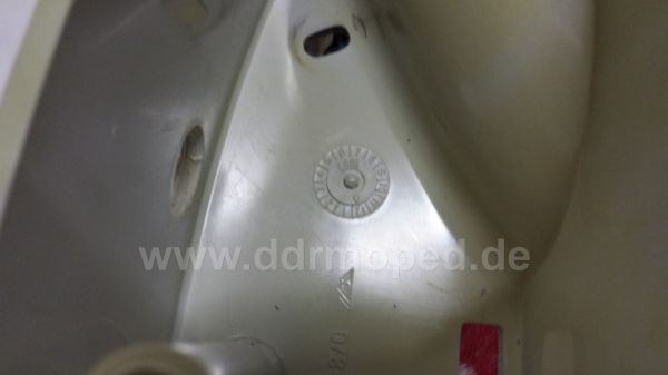

QUOTE (Gudupower @ 13.01.2015, 20:52)
Die hellen Herzkasten sieht man echt nicht oft!
...danke, darauf bin ich besonders stolz. Ist echt nicht allzu häufig zu sehen. Besonders gut gefallen die mir allerdings nur an originalen roten und saftgrünen Moppeds. Nur da wirkt die Farbe tatsächlich nicht störend...
Ich hab mir den Kasten auch schon zur Brust genommen, denn ich bin mit der vergilbten Oberfläche überhaupt nicht zu frieden. Da muss doch was zu machen sein. Dabei habe ich schon die hier im weltbesten Simsonforum thumbsup.gif - beschriebene Tips aus dem Restaurationsleitfaden der 64er Schwalben aufgegriffen und das Teil versucht zu bleichen.
Der Herzkasten hat schon 3 Tage in ÀCE gebadet, leider nur mit mäßigem Erfolg... hmm.gif
Bild '83 Herz
