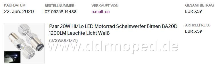

Hier ein Screenshot, Video geht hier ja nicht.
Gruß Bernd

Bei der Lampe da oben von ebay sieht man schon auf den Bildern, dass da nichts ist mit "gutem" Licht. Dafür müssten die Abblendlicht-LEDs wesentlich weiter vorne auf dem Träger sitzen, nicht auf gleicher Höhe mit dem Fernlicht.

QUOTE (Auxburger @ 07.07.2021, 09:11)
Es leuchtet jeweils 1 von 2 LED auf jeder Seite. Die LED sind einiges länger, die Position der LEDs ist also beinahe die der Glühfäden.
Der Preis war ab HK.
War damit auch am Bosch Lichteinstellgerät, Lichtkegel entspricht ca. dem der 25/25 Watt Lampe.
Ist nur wesentlich heller.
Gruß Bernd
