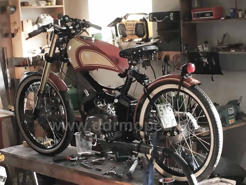

Die Sattelkonstruktion mit dem Festpunkt an der Sattelnase sieht mir recht abenteuerlich aus wink.gif
(Aber ich kenne ja Dein Gewicht nicht. biggrin.gif)
partisan
Geschrieben am: 17.03.2015, 09:20
Beiträge: 28
Mitgliedsnummer.: 7997
Mitglied seit: 02.03.2015
Das Bild täuscht sicherlich. Es gibt keinen Festpunkt an der „Sattelnase“. Was man da sieht ist nur ein Blech, welches die zukünftige Polsterung abstützen soll, da die Sitzfläche um 3-4 cm länger wird. Das überdeckt lediglich die Sattelstütze.
Es bleibt weiterhin bei dem Hebelarm unter dem Sattel, der hat sich durch die Änderung nur unwesentlich verändert und ist quasi nur gedreht.

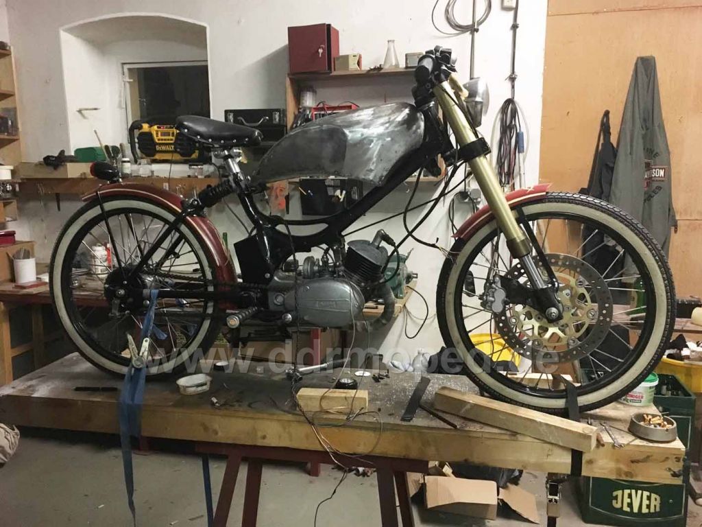

So, mal ein kleines update
partisan
Geschrieben am: 05.04.2015, 09:58
Beiträge: 28
Bremse reicht locker für Endgeschwindigkeit um die 250 km/h thumbsup.gif

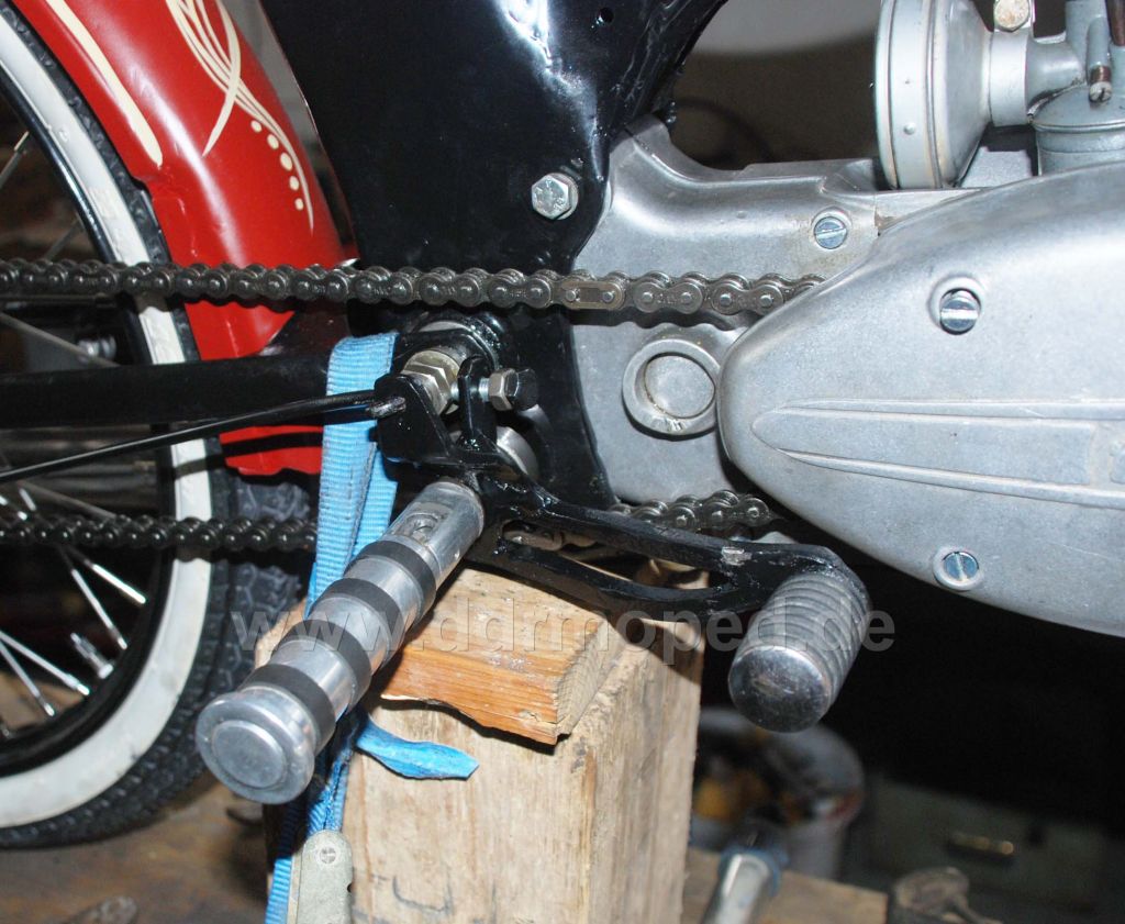

Motor ist drin, Rasten angebaut, Kette umgelenkt, Bremspedal gebaut ...

Die Vorderbremse macht schon Sinn, der KR50 Motor ist bekanntlich deutlich stärker als der Essimotor. hmm.gif

Es ist ein mitlaufendes Rad auf der Fussrastenachse? Liege ich richtig? Das Foto gibt da leider nicht viel her.

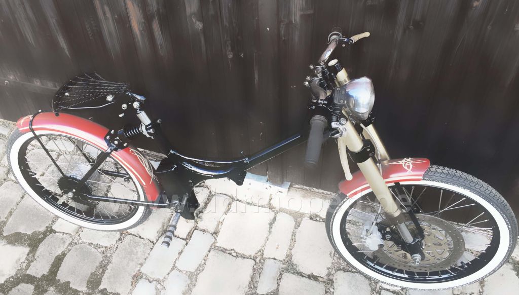

Stand der Dinge

Das Teil kann doch nie unter der Typenbezeichnung "SR2E" auf der Straße zugelassen werden. wink.gif
(Der Sattel ist zumindest schon korrigiert thumbsup.gif )
