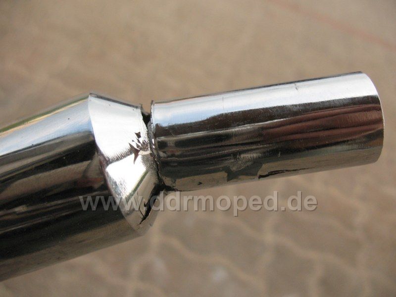

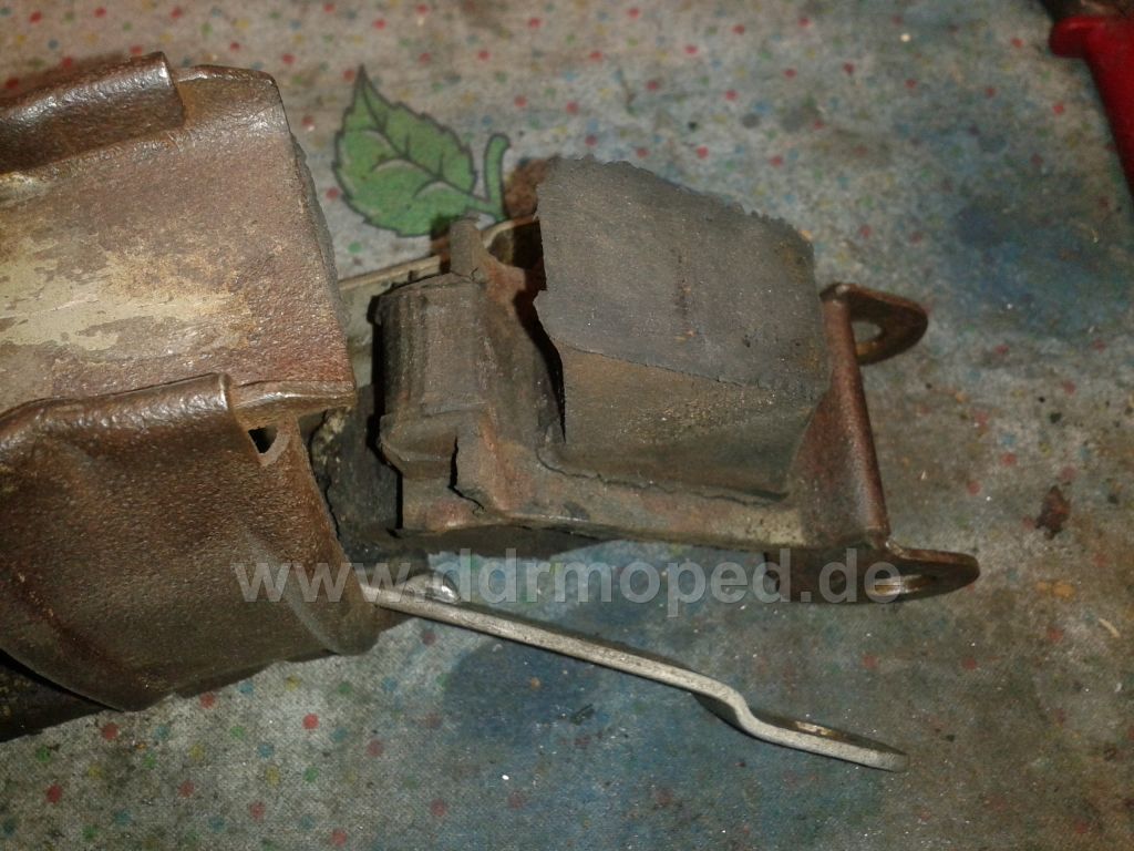

Rückkehr von der Tour, mit A..ch auf dem Gepäckträger;
Grüsse piotr
Wombat45
Geschrieben am: 26.04.2015, 20:38
Beiträge: 4821
Mitgliedsnummer.: 3758
Mitglied seit: 20.08.2010
Hauptsache ist das Dir nichts passiert ist Piotr.
War die Stütze Original?
Mfg. Frank

piotr
Geschrieben am: 26.04.2015, 21:12
Beiträge: 1662
Mitgliedsnummer.: 420
Mitglied seit: 01.01.2007
QUOTE (Wombat45 @ 26.04.2015, 21:38)
Ja Frank !
Grüsse piotr
Geschrieben am: 27.04.2015, 05:22
Das ist foppi bei unserer Seenrundfahrt zum Männertag auch mal passiert. Die Stelle scheint doch eine Schwachstelle zu sein. mad.gif

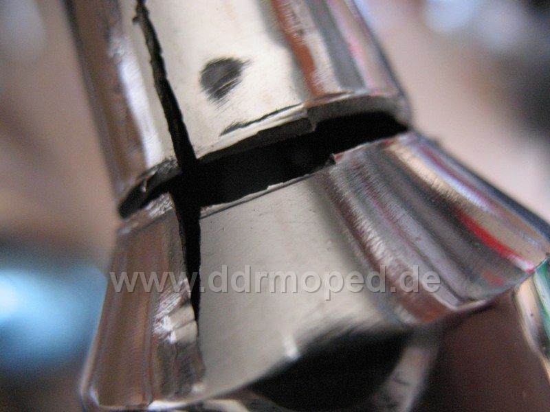

Recht hast Du Jürgen !
Ein Sattelrohr hat über gesamte Länge zwei Schweißnahte,und dies ist die Ursache der Rissbildung.Wenn Naht in einer Front-Heck Richtung ist, kann die Last des Sattel mit Fahrer ermöglichen dass Naht bricht,wenn die Schweißstelle Links-Rechts gerichtet ist,Rohr ist weniger empfindlich gegenüber Rissbildung.Es ist meine Beobachtung in diesem Thema.
Grüsse piotr

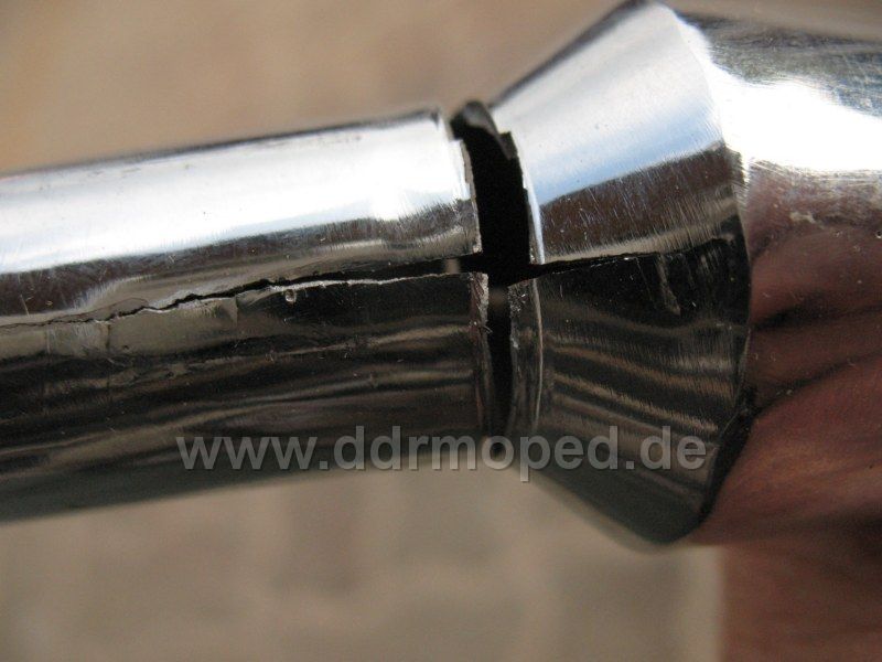

Nochmal Foto.
Grüsse piotr
Geschrieben am: 29.04.2015, 18:53
Hm, normalerweise reißt eine Schweißnaht immer quer zur Belastung. Das würde deiner Aussage widersprechen. hmm.gif

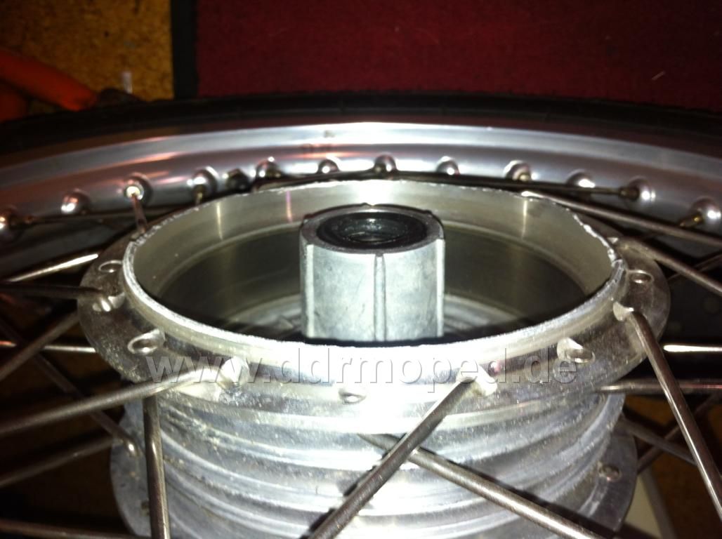

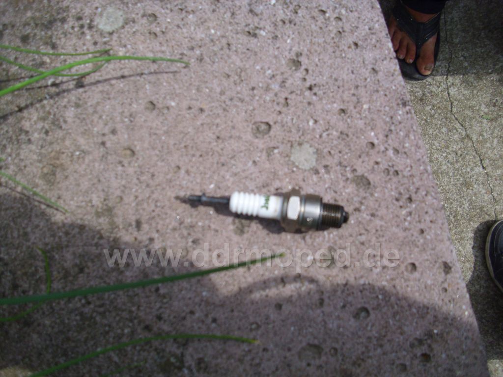

Hallo zusammen,
ich habe ein Problem mit meiner Schwalbe. Ganz normal gefahren und dann wurde sie am Berg
auf einmal langsamer und dann ging sie aus. Hinterrad fest. Ich dachte erst an die Bremse aber
bei der Demontage zeigte sich das:
Ich werde das Rad aber wieder einbauen, sonst hat die Nabe nichts weiter abbekommen.
Viele Grüße, Tim

Fremdkörper (Stein oder sonstwas) rein gekommen und verklemmt?
Oder hast du falsche Teile zusammen gebaut? Bis 1968 glaub ich waren die Radnaben und Bremsschilde anders und wenn man dann die alte und neu Ausführung zusammen verbaut, könnte sowas eventuell zustande kommen.

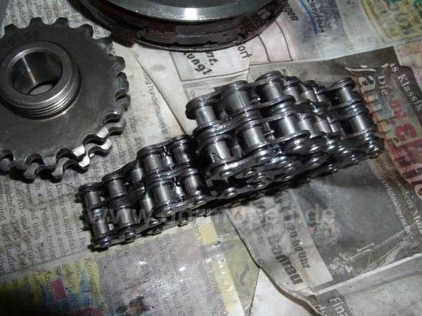

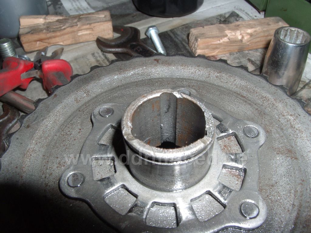

Ich habe dieses Wochenende auch mal wieder was gefunden. ETZ150 Kupplungskettenrad. An allen drei Ölnuten sind Risse mit mehr als 1 cm Länge. Das spektakuläre dabei: DDR-Neuteil nach 2.500 km.
Geschrieben am: 21.06.2015, 18:16
Gleiche Laufleistung: Die ersten Hülsenbrüche der YBN-Kette treten auf. Eine besch... Qualität die MZA da anbietet. Die haben mir das Ketterad davor fast zerlegt. Jetzt ist ne angefertigte IWIS-Kette drin.
Pluspunkt für MZA: Das Kettenritzel auf der Kurbelwelle hat es überhaupt nicht gejuckt.

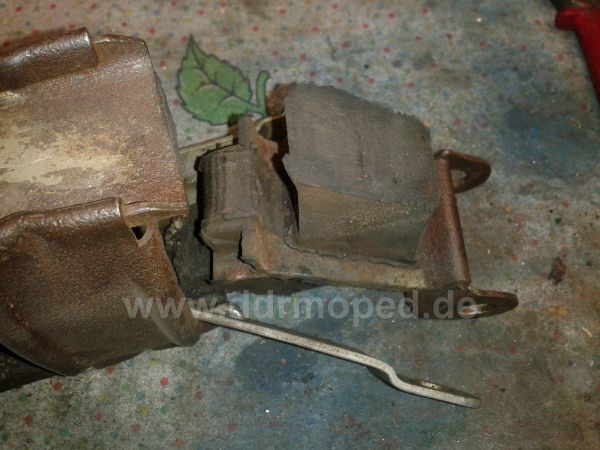

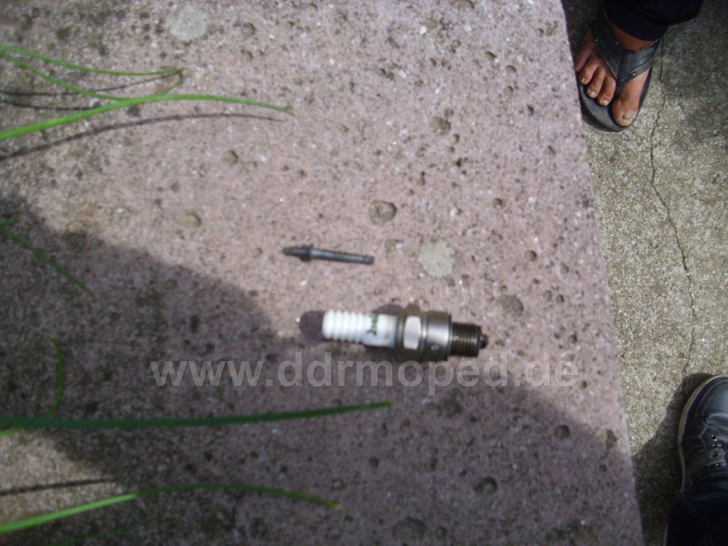

Bei der Fehlersuche endeckt:
1986-2026 Der Roller wird 40
SR 50 CE
Geschrieben am: 01.08.2015, 18:32
Beiträge: 6828
Aber hat noch gefunkt:
SR 50 CE
