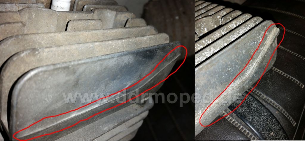

danke für eure Antworten. Leider stehe ich immer noch ein wenig auf dem Schlauch.
Ich habe heute einmal zwei Zylinderköpfe rausgesucht. Es handelt sich dabei um original Zylinderköpfe aus DDR-Zeiten. Bitte nicht auf dem Zustand gucken unsure.gif . Diese sind leider durchs Lagern ein wenig verdreckt.
Anbei findet ihr 2 Fotos, wobei mir bei den beiden Köpfen ein Unterschied aufgefallen ist.
Handelt es sich dabei um den besagten "Grat"? Bei einem ist dieser so gut wie plangeschliffen, bei dem anderen steht dieser sehr markant hervor.

Ich denke, dieser Grat ist mal mehr mal weniger ausgeprägt vorhanden. Das ist aus meiner Sicht aber produktionsbedingt so. Der Eine Mitarbeiter hat den Grad fast plan geschliffen der nächste war nicht so genau und lies in dran oder schliff vielleicht nur ein mal kurz darüber.
Ansonsten sehen ich technisch gesehen keinen Unterschied.

ich bin auch der Meinung das es produktionsbedingt so ist.
Meine 89 Enduro hat diesen Grad nicht. die von meinen ehemaligen Schulkollegen schon.

Hallo Martin,
ja der rechte Kopf hat den besagten Grat der tatsächlich bei der E2 zumindest bei allen die ich kenne sehr deutlich ausgeprägt ist, da die EII nur von 87-88 gebaut wurde könnte es tatsächlich sein das in den Jahren die Nachschleifer den Grat schön fanden, ich finde ihn auch sehr besonders da alle anderen Enduros die ich habe ihn nicht so ausgeprägt haben meine beiden E4 zb haben den fast Plan geschliffen und die 1E hat ihn wieder stärker aber nicht so ausgeprägt...
der von meinen E2 ist über 6mm der von der 1E ist 3mm, der von meiner CS auch 3mm, der von der 83er Enduro 2-3mm und die beiden von den E4 sind nur 1mm...
kann gerne ein paar Bilder machen zum Vergleich...
Ich finde die mit dem starken Grat am schönsten die gibt es nur selten und vielleicht nur bei der E2... thumbsup.gif
