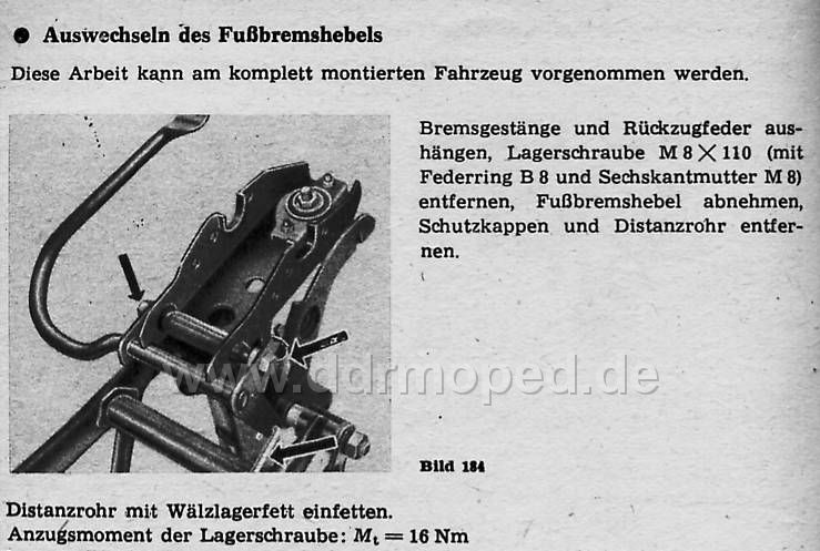

Das findest du bei montierten Hinterrad schnell heraus, der Weg des Bremshebels hinten sollte "passen", also vorne etwas schwerer gemacht, das das Hinterrad frei läuft. Nun mit der Hand den Hebel betätigen, es gibt ein Punkt wo es schwerer geht. Der Hebel geht im Betrieb normal nach vorne.
Ich hab dir mal etwas aus dem Ersatzteilkatalog gescannt, Teil 5 ist das besagte Distanzrohr, an dem wird der Fußbremshebel geklemmt. Dieses sollte ruhig reichlich gefettet werden, sowohl innen als auch außen. Das Distanzrohr bewegt sich in einem Rohr am Rahmenfuß, dadurch wird die sache dort Spielfrei, relativ. Bei mir war es festgerostet, also habe ich es vorsichtigt ausgebohrt. Neues Rohr rein, nun geht es.
1986-2026 Der Roller wird 40
SR 50 CE
Geschrieben am: 13.05.2016, 18:00
Beiträge: 6828
Reparaturanleitung:

Super lieben Danke für deine Mühe Doc _clap_1.gif echt Spitze.
