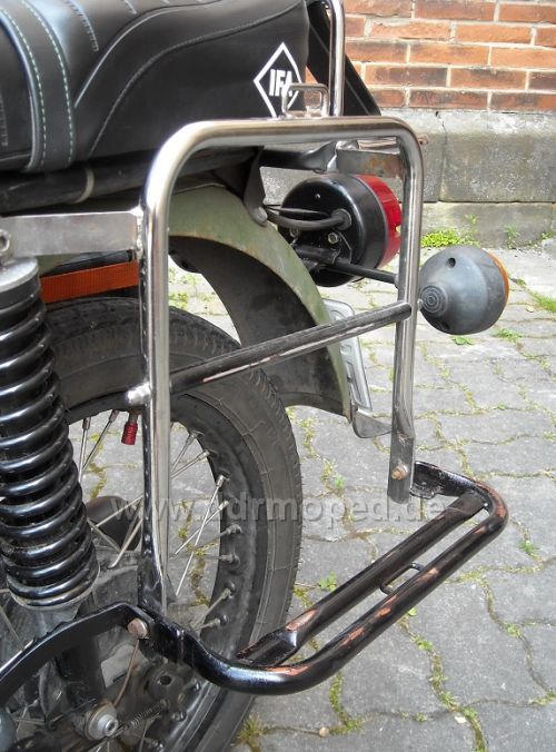

Du kannst den Blinkerträger übernehmen, musst ihn nur über kopf anschrauben. Allerdings brauchst du den alten Lampenträger für die S50-Lampe.
Hier das ganze an meinem Moped:
S50-Lampenträger + S50-Lampe + S51-Blinkerträger umgedreht und natürlich Blinker entgegengesetzt verkabelt damit alles wieder stimmt.

Danke, genau so habe ich es auch gemacht !!! Mich hatte daran nur gestört das es nicht ganz original ist. Wo hast Du die Massekabel für die Blinker angeschlossen? Ich habe ein M4 Gewinde in das Rücklicht gebohrt und sie dort angeschraubt. Ich glaube damit habe ich ein Problem. Es gingen gestern Abend schwach die rechten Blinker an als ich den Fuß auf der Bremse hatte und der linke Blinker eingeschaltet war. Ich muß mir das aber bei Gelegenheit erst noch mal in Ruhe anschauen. Gruß DIDI
