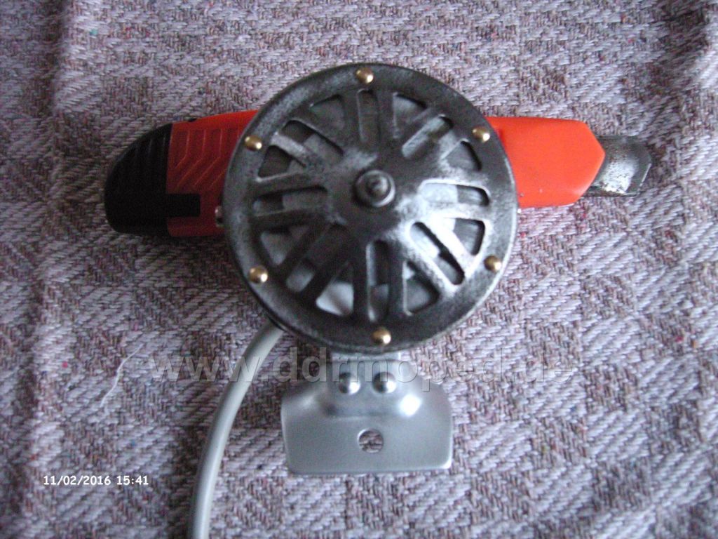

Heut mal was anderes geschafft .
Besser als das ständig stupide schleifen , spachteln , fillern , schleifen ...
Ich musste das Teil komplett auseinander nehmen .
Die Anschlussleitung ist ne Ölflex-Leitung . Der Mantel-Aufdruck wurde mit Aceton entfernt .
Spart man sich das Gefummle mit dem Isolierschlauch .

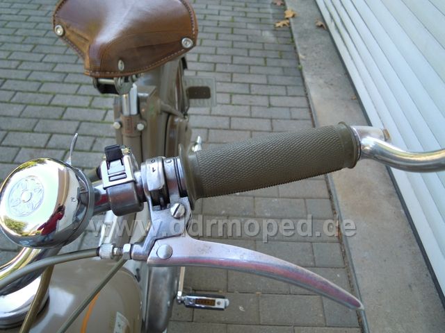

Welche Klingel kann man eigentlich zusätzlich zum Wechselstromhorn an den Esser dran bauen?
Hab da noch eine ältere vom Diamant Fahrrad passt die eigentlich?
Und entschuldigt das ich hier da zwischen gefunkt habe aber ich wollte das sowieso mal nach fragen biggrin.gif
60 Jahre treuer Begleiter = 60 Jahre Trabant
Geschrieben am: 12.02.2016, 13:18
QUOTE (Schönwetterfahrer @ 12.02.2016, 11:53)

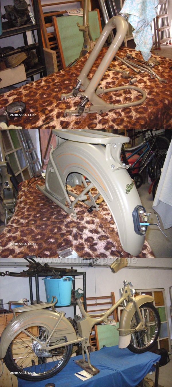

In den letzten Tagen habe ich endlich mit dem Zusammenbau beginnen können .
Der Eigentümer hat sich dann doch für eine beige Farbgebung entschieden .
Ich hoffe , dass ich bis Pfingsten mit dem Moped fertig werde .
Remo
Geschrieben am: 28.04.2016, 19:40
Ansonsten schaut es ja gut aus.
Bockwurst-mit-Senf
Geschrieben am: 28.04.2016, 19:51
Beiträge: 880
Mitgliedsnummer.: 8514
Mitglied seit: 26.10.2015
Die hintere Bremsankerplatte sieht aber aus, als wäre es eine vom KR.
Sieht wie seidenglänzend aus.
Grüße Robert
Meine Fahrzeuge:
SR 2 von 1959 --> Gligg
S 51 N von 1986 --> Gligg
MKH/M2 von 1981 --> Gligg
Geschrieben am: 29.04.2016, 05:56
QUOTE (Bockwurst-mit-Senf @ 28.04.2016, 20:51)
Nein Robert, die Platte gab es auch bei der letzten Ausführung des SR 2E. Allerdings passt die hier nicht so richtig. huh.gif
Hebelknecht
Geschrieben am: 29.04.2016, 19:06
Beiträge: 403
Mitgliedsnummer.: 7077
Mitglied seit: 14.01.2014
Täuscht das nur oder ist der Lack matt?
Richtig . Der Lack wurde auf Wunsch mit seidenglänzendem 2K-Klarlack überzogen .
Vielleicht beantwortet das endlich meine Frage vom 31.01.16 hier auf Seite 2 .
Denn zu der Hinterrad-Nabe mit Steckachse wusste hier niemand eine Antwort !
Remo
Geschrieben am: 30.04.2016, 04:55
Das mit der Steckachse ist wohl irgendwie untergegangen.
Die gehört natürlich nicht in den SR.
