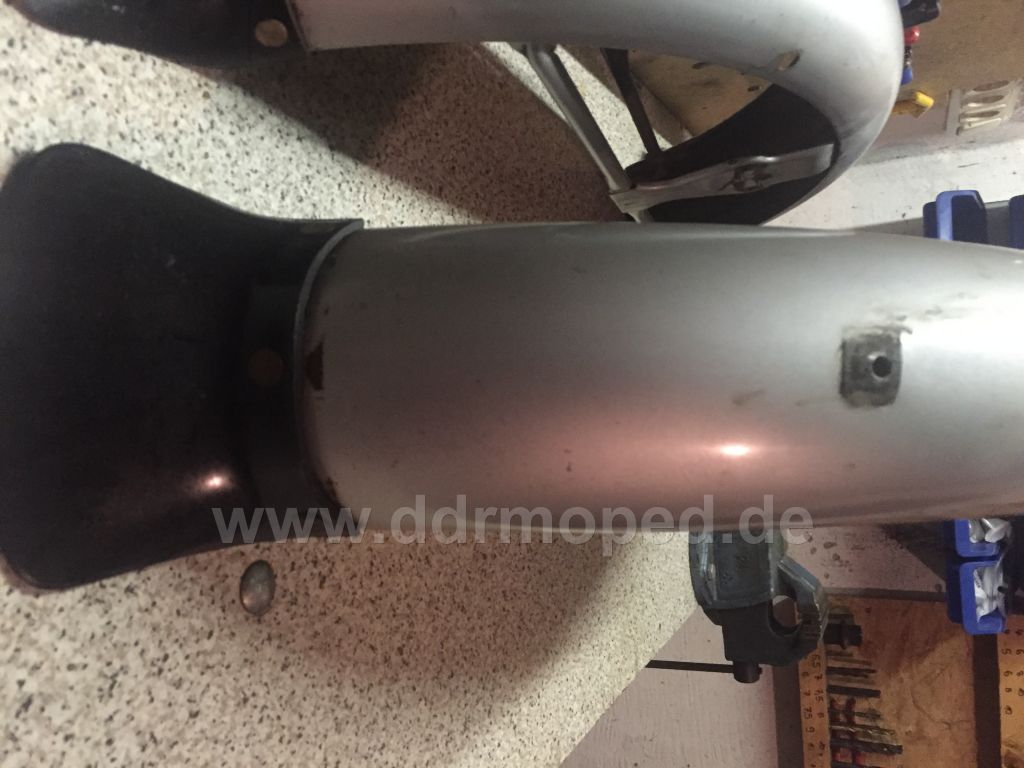

Hallo zusammen,
heute habe ich endlich meine originalen Schutzbleche für die S50 bekommen. An diesen sind die Schmutzfänger mit 3 Nieten befestigt - ist das so original? Ich kenne es mit Nieten außen und dem "Nippel" in der Mitte.
Schöne Grüße
Max

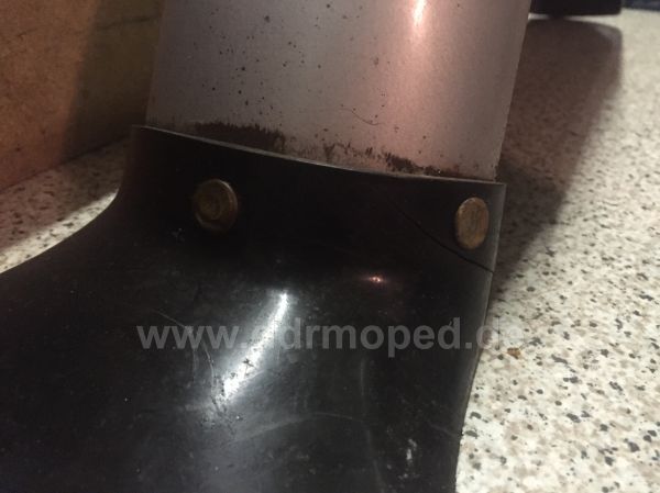

Bild Nummer 2

Gudupower
Geschrieben am: 28.11.2015, 00:02
Beiträge: 4517
Mitgliedsnummer.: 5541
Mitglied seit: 02.06.2012
Bekommt man in jedem Shop.
In der Mitte wird es nur durch diesen Plaste Pin gehalten und links und rechts halt mit den Nieten..

QUOTE (Simsu @ 27.11.2015, 23:28)
Bild Nummer 2
Die 3. Niete ist hier vielleicht eingebracht worden, weil der Spritzschutz rechts eingerissen ist?!
Mfg Andi

QUOTE (Andi0105 @ 28.11.2015, 07:54)
Bild Nummer 2
Mfg Andi
Haha, als ich das Bild gestern hochgeladen hatte bin und es mir noch mal ansah, bin ich auch noch mal raus in die Werkstatt gegangen um mir das anzusehen. Es ist kein Riss, sondern nur ein tiefer Kratzer. Die Nieten an sich scheinen mir Original, aber die 3. wurde dann wohl zusätzlich eingebracht.
Schöne Grüße
Max
Geschrieben am: 28.11.2015, 08:49
Jedenfalls kenne ich es auch nur mit 2 Nieten.
Mfg Andi
subfossil
Geschrieben am: 28.11.2015, 12:19
Beiträge: 2990
Mitgliedsnummer.: 4240
Mitglied seit: 24.02.2011
Da ist wohl der Plaste Nippel mal abgebrochen und daraufhin wurde das halt nach genietet.
Mfg Nico
