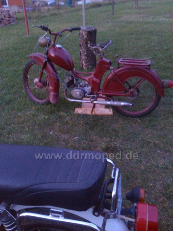

Und nun für Heute das letzte Bild. Hier sieht man das Moped mit den Teilen die ich bis jetzt besitze. Weitere und genauere Bilder kommen am Wochenende! Schönen Abend noch.
essifreak
Geschrieben am: 07.12.2015, 22:39
Beiträge: 5090
Mitgliedsnummer.: 2391
Mitglied seit: 25.06.2009
da haste dir ja was vorgenommen, wenn der wieder auf original zurückgebaut werden soll blink.gif ph34r.gif

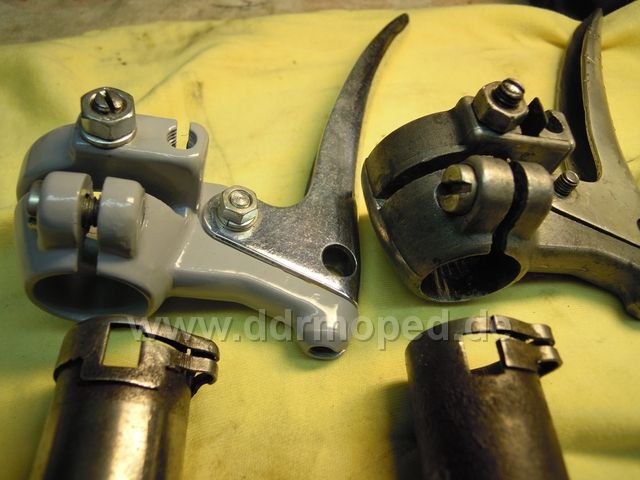

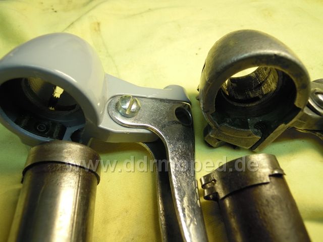

QUOTE (Hebelknecht @ 08.12.2015, 10:34)
Hier die Unterschiede. Links neu Ausführung, rechts alt.
Hatte an meinem 57er auch original die alte Ausführung dran .
Da war aber seitlich etwas ausgebrochen , so dass das Gasgriff-Rohr immer wieder während der Fahrt raus rutschte .
Jetzt ist die neue Ausführung montiert .
In wie weit liegen die Unterschiede bei der Bowdenzug-Länge ?

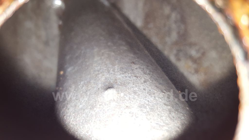

Habe bis heute auch nur Kleinigkeiten am Moped gemacht, wie zum Beispiel meinen Tank entrostet, danke für den Tipp mit der Zitronensäure, hat super geklappt und ich bin sehr zufrieden!!!
Habe ca. 300g Zitronensäure eingefüllt, bis oben hin mit kochendem Wasser aufgefüllt und 24h gewartet. Danach alles ordentlich mit Wasser ausgespült und die Wasserreste mittels Brennspiritus "aufgesaugt".

Hier einmal das Ergebnis meines Tanks:
