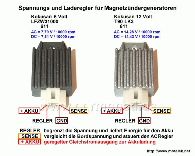

Wir brauchen einen Regler, sonst würde die Birne sehr schnell kaputt gehen gerade bei hohen Drehzahlen! Aber das ist auch das einzige was geändert werden muss. Wir bedienen uns dabei im Teilesortiment der China Roller. Das hat den Vorteil, dass die Kosten bei ca. 14€ liegen. Der Regler sorgt dafür, dass alles was über 13,4V ist vernichtet wird. Außerdem hat er einen Ausgang, den man auch noch zum Laden der Batterie verwenden könnte. Dies ist in unserem Fall aber nicht möglich, da der Rest ja bei 6V bleiben soll.
Vorgehensweise:
- Regler = http://www.ebay.de/itm/SPANNUNGSREGLER-GLE...s-/391217505972
- Regler http://www.ebay.de/itm/LICHTMASCHINENREGLE...N-/391040445983
- Bilux Birne = https://www.ddrmoped.de/shop/katalog/biluxl...rva-markenlampe

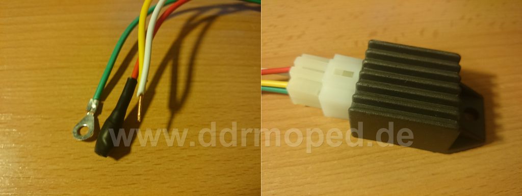

Angeschlossen werden die Kabel folgendermaßen:
- Gelb und Weiß kurzschließen
- Grün an Masse
- Rot isolieren und hängen lassen
Bei weiß und gelb baut man sich quasi ein Y Kabel, was dann mit an die Klemme 59 kommt. Ich habe dazu einfach eine alte Steckbrücke aus einem Leitungsverbinder von einer S51 genommen. Da kommt dann an einer Seite ein Stecker dran. wo ich die beiden Kabel zusammengefasst habe + das Kabel der Spule und an der anderen Seite geht dann ein Kabel vom Zündschloss zur Brücke. FERTIG!
Bei Interesse kann ich davon auch noch paar Fotos machen.

So habe ich mir das Kabel übrigens präpariert, falls es manche nicht direkt verstanden haben. Weitere Bilder folgen. wink.gif

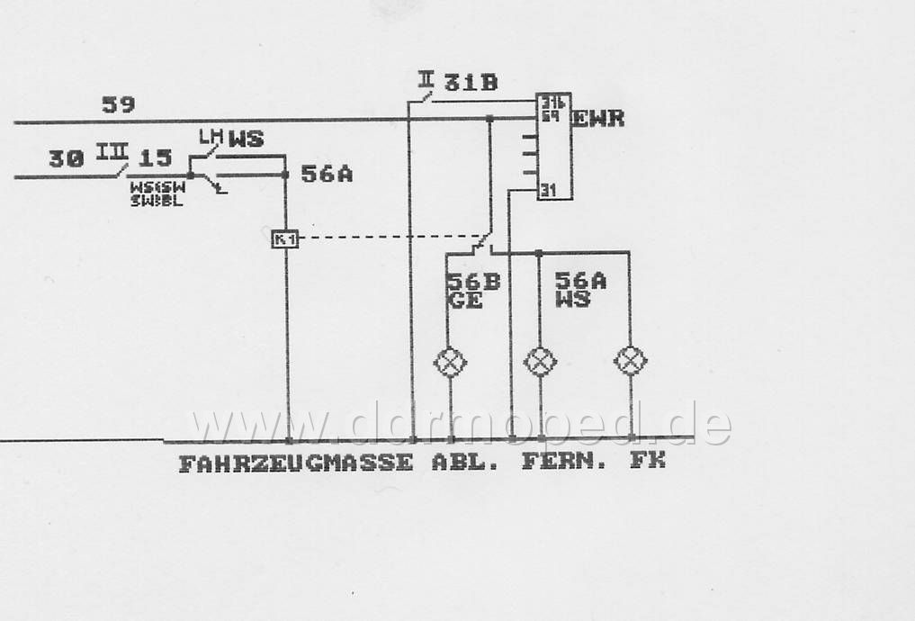

Scheinwerfer über Relais, würde die Batterie etwas belasten, allerdings nur bei Fernlicht. Ist aber sicher machbar, sofern ein Passentes Relais zu bekommen ist. Da würde sogar die Lichthupe wieder funktionieren. Also es wird ein Relais mit Wechsler und 6V-Spulenspannung benötigt. Am Zündlichtschloß auf Klemme 59 Batterieplus klemmen, auf Klemme 56a (Abblendschalter) ein Spulenanschluß des Relais klemmen, 2ter Spulenanschluß auf Masse. Am Wechsler vom Relais auf dem Ruhekontakt das Abblendlicht klemmen und auf dem Arbeitskontakt das Fernlicht. Spannungsversorgung des Scheinwerfers geht direkt aufs Relais (Mittelkontakt).
Vorteil: Tagfahrlicht mit Lichthupe möglich
Nachteil: bei defekt des Relais oder der Ansteuerung kein Fernlicht möglich.
Und basteln ist angesagt: http://www.reichelt.de/Miniaturrelais/2/in...562ba85e30b9bba

Ich habe mal gemalt. Also für die 12v fehlen nur noch das Rücklicht. Und bei 6V würde der EWR entfallen. Die mit römischen Ziffern bezeichneten Schalterstellung entsprechen den Stellungen des Zündlichtschalters (Auch des Rollers). Ein nachträgliches Einfügen der EWR ist bei allen 12V-Anlagen möglich. Probleme würde bei der S50/51Reihe der Kabelbaum machen, weil einige Kabel dann anders verlegt werden müßen. Zum Teil aber auch neugezogen werden.
59 Lichtspule
30 Batterie
31 Fahrzeugmasse
1986-2016 Der Roller wird 30
SR 50 CE (neues Projekt)

Norbert, das Relais wird erst beim einschalten des Fernlichtes gebraucht und nicht früher.
