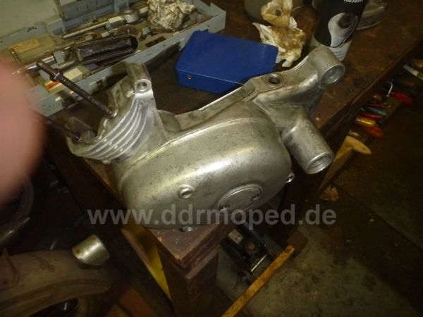

Hier mal mein Ergebnis nach stundenlanger Feinarbeit:
Das Gehäuse ist sauber aber sieht im Gegensatz zu Sand- oder Glasperlstrahlen noch "alt" aus.

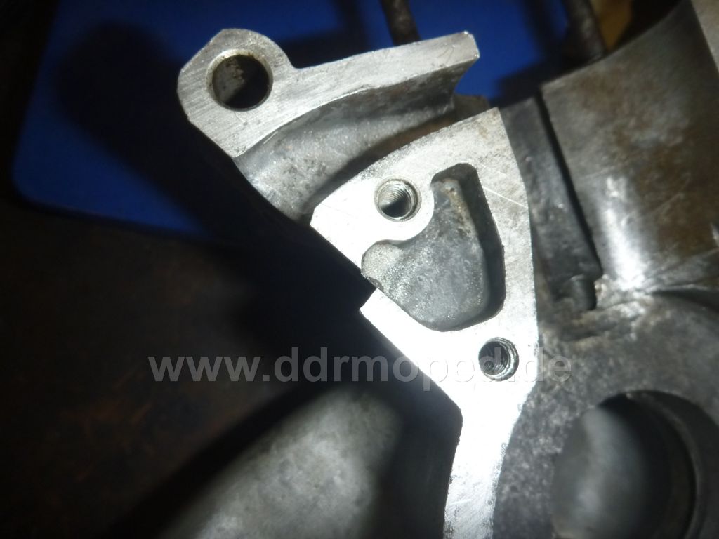

Was ich bei dem Motorgehäuse festgestellt habe, ist, dass das Fräsmaß zum Gehäuse verschoben ist, sodass zum Beispiel die "Stirnhöhlen" am Vergaserflansch offen liegen.
Ich denke mal, dass das noch kein fuktionelles Problem ist. Es lässt diese Hohlräume nur stark verdrecken und säubern kann man die im montierten Zustand nicht.

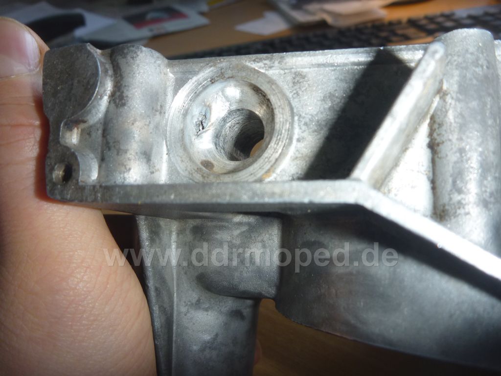

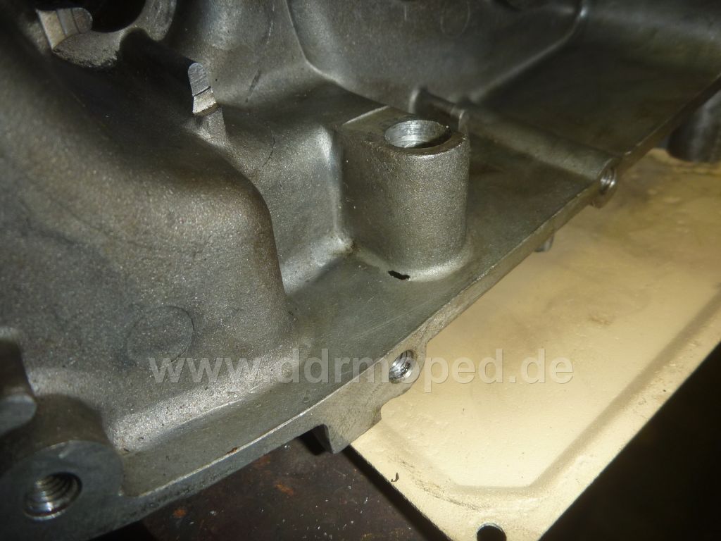

Was scho deutlich unschöner ist, ist, dass an dieser Stelle auch zu tief gesenkt wurde, sodass jetzt ein Durchbruch zwischen dem ölgefüllten Getrieberaum und dem nicht abgedichteten Raum für die Bowdenzüge unter dem Motor ist. Ist sowas öfters vorgekommen? M.M.n. müsste man über dieses Loch relativ schnell das Getriebeöl verlieren, kann und sollte man das abdichten/ zuschweißen? Oder sehe ich das zu kritisch und es ist nicht weiter relevant?
Mein Fuhrpark
Otto
Geschrieben am: 21.01.2016, 13:15
Beiträge: 2142
Mitgliedsnummer.: 7023
Mitglied seit: 21.12.2013

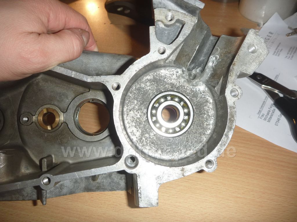

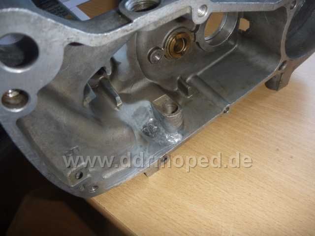

Auch wen die Resonanz eher gering ist, mache ich hier mal weiter. Die werkseitige Durchfräsung habe ich jetzt mal zuschweißen lassen. Sieht noch etwas unsauber aus, muss ich noch mit dem Dremmel nachbearbeiten...

Hier noch ein Bild von Innen

Hallo Otto,
die offenen "Nebenhöhlen" sind in der tat eigenartig. Man hat auch nicht am Flansch rumgermacht. Hat keine Bedeutung, ist aber eigenartig.
Das ist auch nicht zu tief gesenkt. 1. ist das ein Passmaß für die Dichtung und 2. ist dort auch normal wenig Fleisch. Es wird ein Gusslunker sein. Jetzt musst Du noch die Dichtfläche nacharbeiten. Mach mal weiter. wink.gif
Wolfgang
Geschrieben am: 25.01.2016, 09:00
Beiträge: 2976
Mitgliedsnummer.: 195
Mitglied seit: 14.01.2006
Ich verstehe den ganzen Aufwand nicht.
Die Fehlstelle wurde doch von der Dichtung von unten her verschlossen.
Geschrieben am: 25.01.2016, 14:44
QUOTE (Wolfgang @ 25.01.2016, 10:00)
Es ist ja bekannt, dass diese Abdichtung nicht gerade der Hit ist. Daher sollte ja auch in "Betriebsruhe" der Ölstand nicht höher als Oberkante der Schalthebeldurchführung stehen. wink.gif ohmy.gif
Hauptsache das Gehäuse hat sich durch den Wärmeeintrag insgesamt nicht verzogen. Ich hätte die Stelle nur geklebt.

Habe am We mal ein KW Lager neu eigesetzt, inklusive Ölleitscheibe und Simmerring. Dreht sich jetzt wieder.
