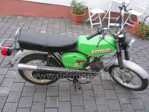

hi, hier mal ein paar bilder meiner E4 saftgrün nach dem kauf da leider noch nicht so schön aber original wink.gif
Gruß Jo

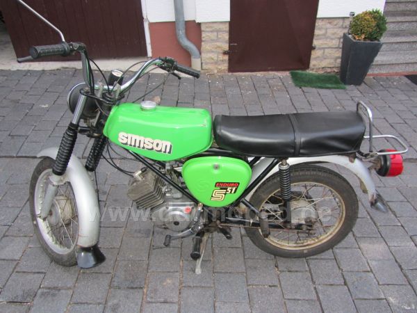

hier mal eins...
Gruß Jo

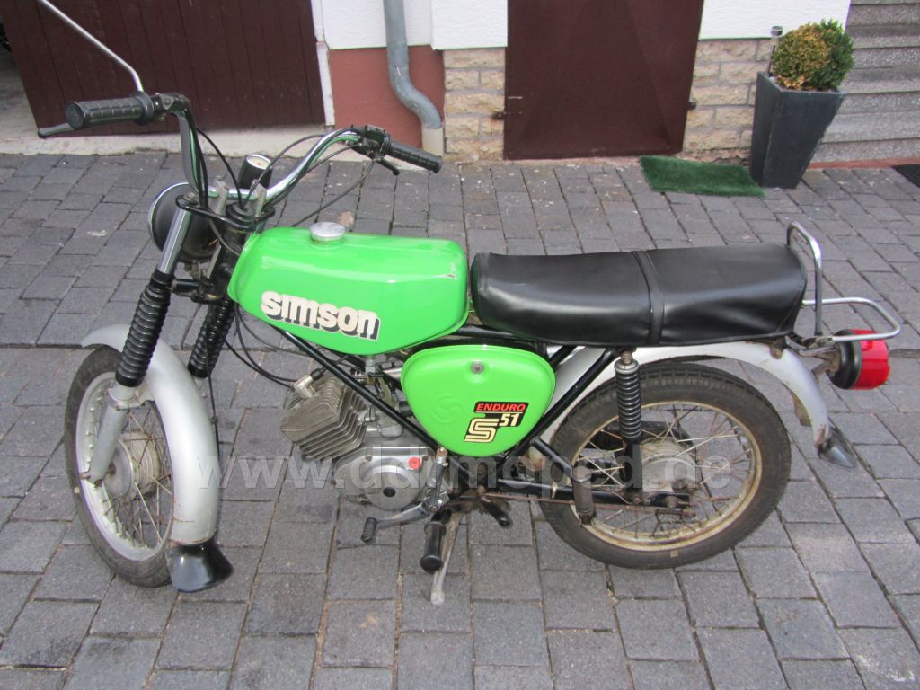

noch eins...
Gruß Jo

komplett original ausser sitzbankbezug nachbau, die griffgummis...da gehören die alten längsgrippten dran und vorne fehlte die stahlfelge...
Gruß Jo

hallo jörg, das ist so nicht ganz richtig, laut datenblatt ist zwar kein gepäckträger vorgesehen bei der E4 aber ich habe 3 davon alle aus erstbesitz 2 mit und 1er ohne gepäckträger obwohl eigentlich so gedacht sind definitiv viel mehr E4 mit als ohne unterwegs und die haben mit sicherheit nicht alle nachgerüstet da die eh fast nur in den LPGs gefahren wurden...
