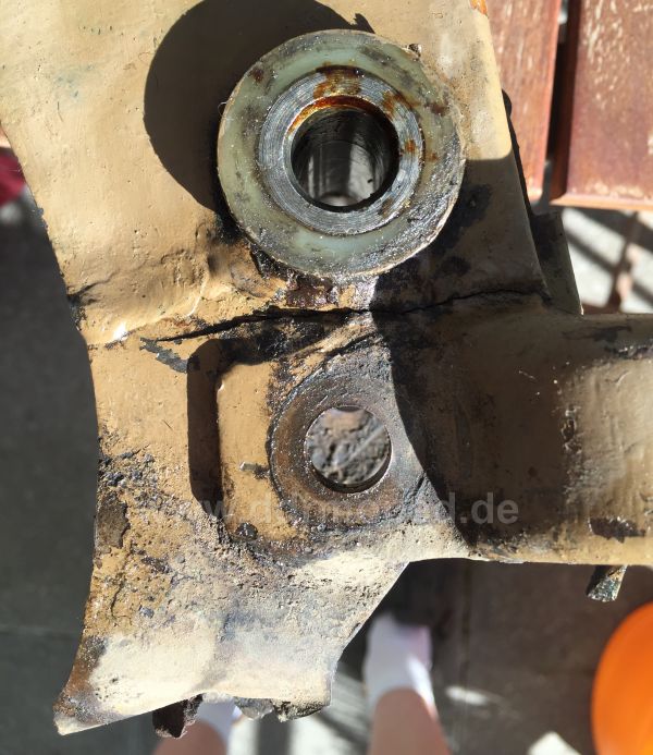

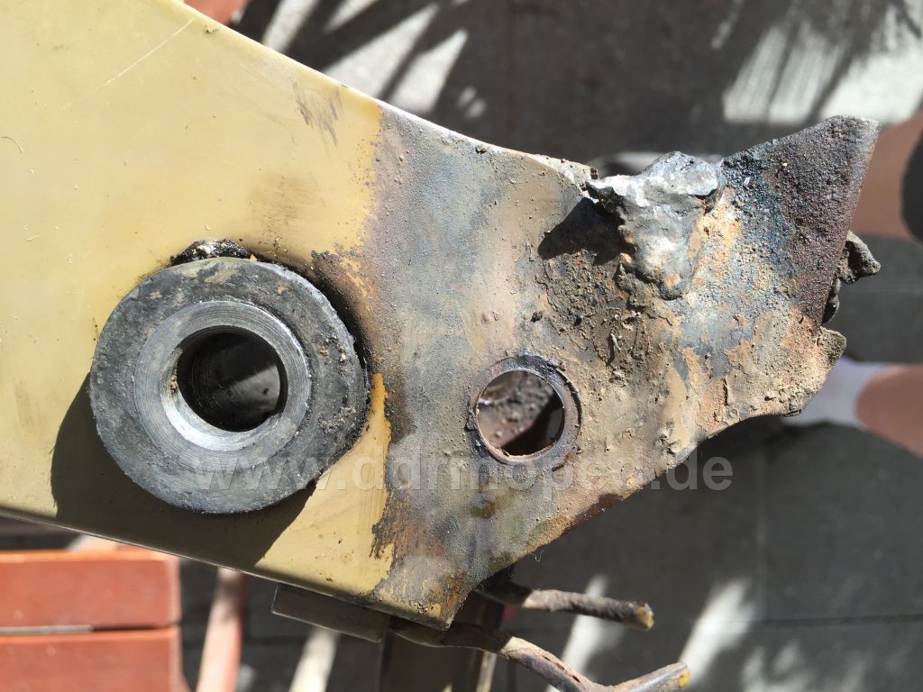

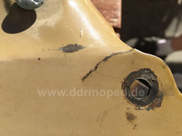

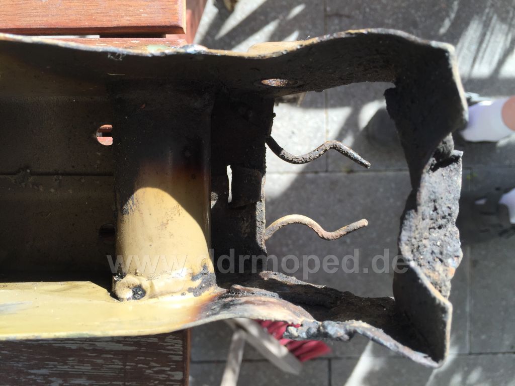

Hallo zusammen, hab mich nach langer Pause mal wieder dem Esser zugewandt. Hab zwischenzeitlich auch mal de Rahmen grob gereinigt um das Ausmaß der Risse besser zu beurteilen.
Bitte um eure ehrliche Meinung ob da was zu retten ist (schweissen, flexen, rekonstruieren, verstärken etc.). Falls ja, wäre ich für Kontakte/Adressen von kundigen Leuten natürlich dankbar. Ansonsten werde ich mir wohl oder übel einen weniger schlechten Rahmen suchen.

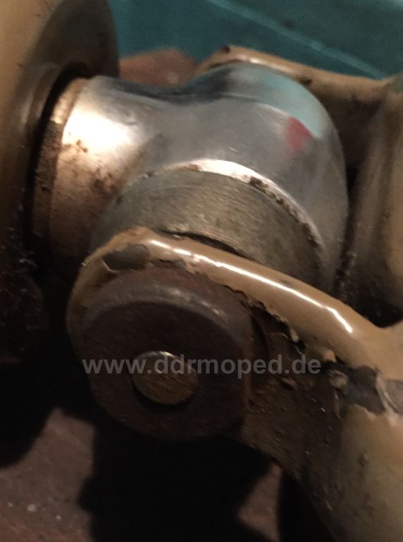

Zudem gleich noch zwei Fragen:
1. Wie löse ich das Dämpferbein von dem Hinterbau? Bei mir ist dieser mit zwei seltsamen "Muttern" befestigt, siehe Foto.

Geschrieben am: 13.08.2016, 16:55

Motoraufnahme

Von Link. Dicker fast durchgehender Riss. Man stellenweise schon durchgucken sad.gif

Von rechts

Von hinten?

Hi Thomas
Die seltsamen Muttern sind schon richtig. Einfach auf beiden Seiten einen 17er Maulschlüssel ansetzen und aufdrehen .
Für den Rahmen brauchste wohl ein bisschen mehr Gedult . Ist aber machbar.

Hallo Thomas,
Das bekommt man alles wieder hin! Guck mal hier rein.

Hey Robert, das sieht tatsächlich gut aus. Auch wenn ich meine dass es bei mir noch schlimmer aussieht. Anfangen kann ich leider nicht, da ich sowas definitiv nicht kann sad.gif
@Frank Maulschlüssel hatte ich probiert. Die seltsame Mutter steht aber so blöd dass ich den Schlüssel nicht drauf bekomme.
VG Thomas

Kriegst du denn wenigstens eine Seite mit dem Maulschlüssel gedreht?
Die andere Seite dann mit einer Zange halten. Es reicht wenn du eine Mutter abbekommst. Den Rest drückst du dann einfach raus.

Das kann man natürlich richten.
Du musst nur einen Schweißer finden der nicht gerade den ganzen Tag Öltanks schweißt. smile.gif
Etwas "filigrane" Arbeit sollte schon machbar sein.
Richten würde ich das auf jeden Fall.

Tja, einen Schweisser zu finden ist leider nicht so einfach. Ich wohne hier im "satten" Westen. Hier einen Handwerker zu behelligen mit so einem Kleinauftrag (ich würde mal laienhaft von 2-3 Stunden Arbeit ausgehen) grenzt vermutlich an Unmöglichkeit.
Meine Hoffnung liegt eigentlich hier im Forum, dass sich jemand meldet oder gar empfohlen wird. Derjenige sollte das sinnigerweise auch schon einmal gemacht haben. man muss/sollte ja auch glaub ich die Buchsen entfernen. Da hat ja vermutlich der "gemeine" Schlosser oder Karrosseriebauer auch keinen Dunst von.
Hallo Thomas,
Der war echt gut ! Habe etliche Nachmittage dafür geopfert. Das Richten selber ist sicher in 2 Stunden passiert. ( mit der Hilfe des Feuers ) wink.gif
Aber das ist ja nur die halbe Wahrheit.
Sicher muss ein Ständerbolzen mit Aufmaß angefertigt werden. ( Also auch Ständer ändern )
Grüße Robert
