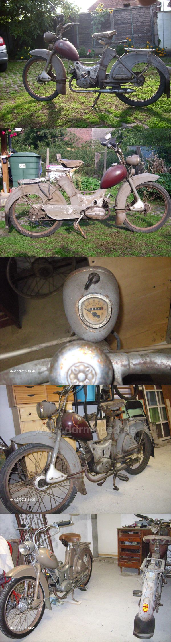

Und hier ist er nun :
Bj.1958 ; Rahmen-Nr: 332 25x ; Motor-Nr: 334 97x ;
Km-Stand : 3822 (Antrieb geht sogar noch) ; „Kowalit“-Bereifung vorn u. hinten
Nur die Luftpumpe und das Speichenschloß fehlen .
Und gleich die 1. Frage : wie bekomme ich den Seitendeckel von Moped ab ohne das Schloß auszubohren ? (Schlüssel ist nicht mehr auffindbar) _uhm.gif

QUOTE (Hebelknecht @ 04.10.2015, 21:04)
Remo
Entferne die beiden Nieten von außen und schon ist das Schloss ab. Dann frag mal den SimsonSammler 1234 ob er dir nen Schlüssel machen kann. Hat er bei mir gemacht. So kannste das Originalschloss behalten.

QUOTE (essifreak @ 06.10.2015, 00:27)
den Deckel kann man auch einfach geschickt weghebeln, da biegt sich drin das Blech auf, wo der Schließhaken reingreift, das geht auch ohne zu brechen wieder in den Ausgangszustand zurück zu biegen wink.gif
Ja genau so ist es. Ein leichter aber beherzter Schlag mit dem Handballen gegen den Werkzeugkasten sollte in der Regel genügen um Deckel und Schloss unbeschadet abzubekommen. Danach Schloss vorsichtig ausbohren, damit das Schloss nicht beschädigt wird und es nach der Aufbereitung auch wieder ein genietet werden kann. Wenn du das Schloss bei mir aufbereiten lässt, kann ich dir wahlweise Alunieten oder Nietkopfschrauben aus Messing mit dazu packen.
Wenn du also eine Möglichkeit hast das Schloss wieder wie es original war einzunieten, dann Alunieten ansonsten besser die Nietkopfschrauben verwenden.
PS: Bei dem SR hast du noch ein ganzes Stück Arbeit, ich wünsche gutes gelingen und die 300 Euro kann der Baggerfahrer wohl mindestens noch drei Mal vorbei bringen wenn es was ordentliches werden soll und mit Vape. wink.gif
Der Werkzeugdeckel ist ab und das völlig unbeschadet .
War noch mit Original-Wickel und Spannband bestückt .
So kann's weitergehen in diesem Forum .
Und Simson-Sammler 1234 : Ich komm auf dich zurück , wenn die Zeit ran ist !
