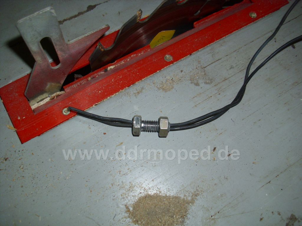

Ich habe mal versucht, eine Hohlschraube herzustellen. Zum Glück muß das Teil maximal den Blinker halten. Hintergrund ist hier das Verstecken des Kabels und evenduell der Masseleitung. Also habe ich mal die Ständerbohrmaschine aktiviert und einige Bohrer zum verglühen gebracht. Immerhin mit der erkenntnis, das nix unmöglich ist (ich habe kein Toyota).

Hallo Ralle,
In der Vakuumtechnik werden gebohrte Schrauben eingesetzt.
Hier
Sag mir mal ein paar Daten von den Schrauben die du benötigst, dann schau ich nach ob ich die habe.
Grüße Robert

Da müßen wenigstens ein Kabel reinpassen.
