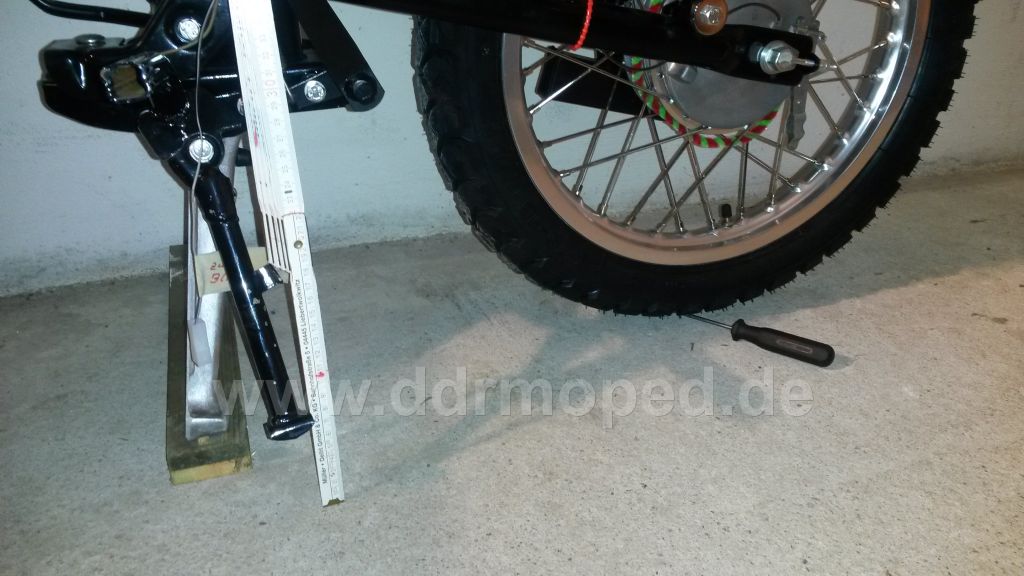

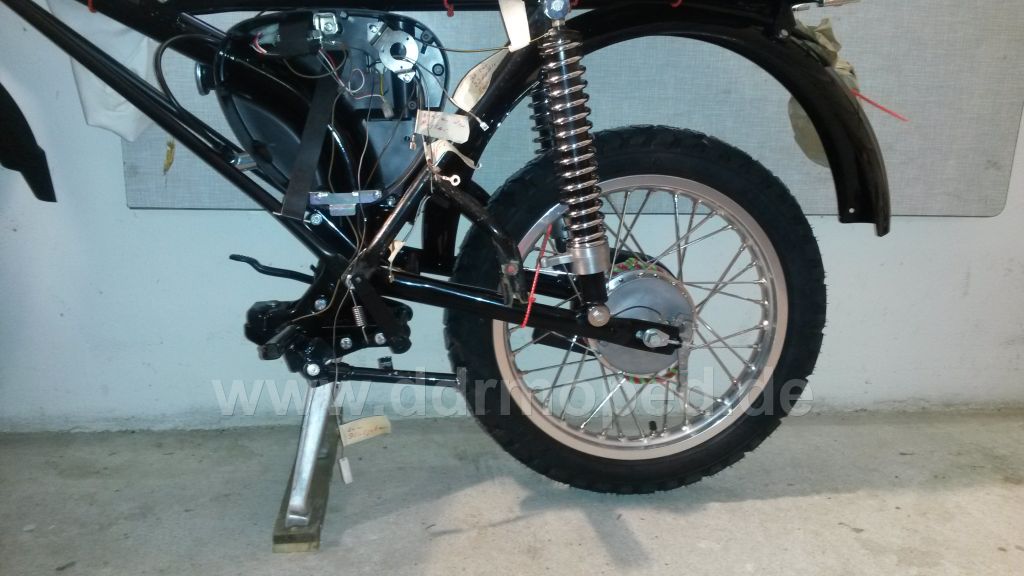

Ok es ist mal wieder etwas Zeit gewesen und es ergeben sich neue Probleme die gelöst werden wollen.
Die hinteren Federbeine sind 380 mm lang. Das führt dazu, dass die Ständer zu kurz sind. _uhm.gif

Den original Seitenständer für die Hinterachse besorgen, da spielt die Federbein Länge keine Rolle.

QUOTE (Der|Homer @ 19.11.2016, 21:11)
Original gehört der seitenständer an den fußrastenbock
Wie man sieht ist er ja da dran.
Nur passt der org. DDR Ständer wiedermal nicht an den Nachbau Fußrastenträger.
Er klappt nicht weit genug aus weil das Haltelech falsch angeschweißt ist.
Das kann man aber leicht korrigieren.
Aber ich brauch erst mal andere Federbeine, Dann wird sich zeigen wie viel Abstand zum Boden bleibt.
Jürgen
Gruß Jürgen
Geschrieben am: 20.11.2016, 06:54
Beiträge: 6828
Die Stoßdämpfer von der 150er MZ wurden verwendet. Das 2. Paar hab ich allerdings einem Kumpel (der mit dem Mofa) gegeben. Kannst dir das mal bei meiner 51er anschauen. Normal geht das.
Ich habe jetzt auch einen Nachbaufußrastenträger montiert, der geht schon. Der alte ist etwas verbogen. Einer in Hermsdorf hat mir die Gummis mit einer Paste für die Reifenmontage und einem Gummihammer draufgetrieben. Der hatte über Ebay Kleinanzeigen Gummiteile und ein Kupplungsscheibensatz verkauft.

Geschrieben am: 20.11.2016, 09:37
Beiträge: 246
Mitgliedsnummer.: 9187
Mitglied seit: 07.11.2016
@docralle anhand deiner Bilder, würde ich sagen, deine Federbeine sind 360 oder 355 mm lang.
Schau mal auf meinen Bild oben, da gucken die Dämpfer unter dem Verstellhebel mehr raus.

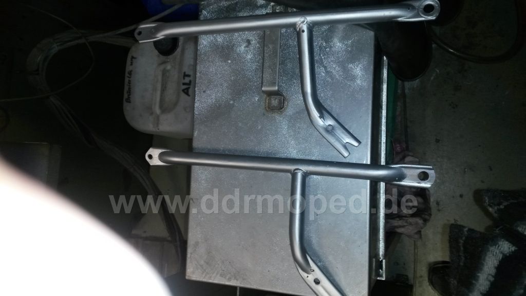

Update Obergurtstreben

wollte auch mal was zu den Obergurtstreben schreiben...
Es gibt wirklich 2 oder 3 Nachbauhersteller eine Version ist gepulvert wie bei Jürgen beschrieben die passt garnicht die bohrungen teils zu klein und der Fussrastenarm fast gerade so das die Fussraste förmlich parallel zur schwinge sitzt laugh.gif Mülll....
Eine andere Version ist lackiert und besitzt sogar die kleinen Bohrungen Innenseite wie beim original und dort ist der Fussrastenarm gut angescheisst allerdings ist die Schweissnaht etwas grösser als beim original...zumindest eine kleine Alternative...aber nach wie vor am besten immer nach Originalen suchen die passen 100%...
