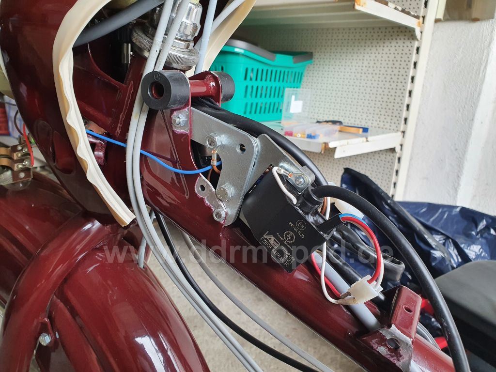

So. Ich hole das Thema mal kurz hoch. Ich habe jetzt bei meinem Spatz die 70W VAPE gekauft, die es hier bei uns im Shop gibt.
Verbaut habe ich alles unter dem Tank. Das ist ausreichend Platz, sodass man keinen großen Aufwand betreiben muss.
Wegen Halterung habe ich mir selbst was gebaut, was ich noch da hatte.
Für die Masse habe ich alles an Farbe abgetragen was ging - bisher läuft alles super und ich bin mit der Zündung und Fahrleistung absolut zufrieden.
Die alte Schlußlichtdrossel kann raus. Die beiden Kabel, die bei dieser angeschlossen waren, habe ich einfach miteinander verbunden.
Insgesamt sind jetzt 61W an Verbrauchern dran:
1x 35 W Lampe vorn
1x 5 W Rücklicht
1x 21 W Bremsleute
Hier zwei Bilder, falls jemand das selbe auch vorhat.

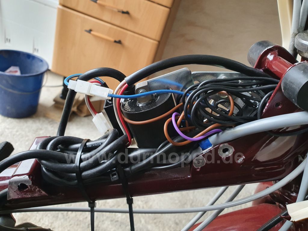

Geschrieben am: 25.05.2020, 19:54
Beiträge: 186
Mitgliedsnummer.: 10304
Mitglied seit: 19.10.2018
Bild zwei
Danke und viele Grüße aus Wojerecy,
Markus
ddr-driver
Geschrieben am: 26.05.2020, 11:43
Beiträge: 2867
Mitgliedsnummer.: 7174
Mitglied seit: 22.02.2014
Funktioniert bei mir super, allerdings bin ich mit der Langlebigkeit der Scheinwerfer Glühlampen nicht zufrieden.
Ich habe die Module der VAPE im Batteriefach untergebracht, das wird beim Spatz ja eh nicht gebraucht. Allerdings ist Deine Lösung natürlich auch super. smile.gif
