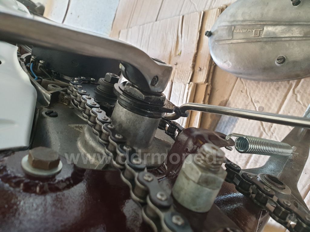

Hallo Gemeinde. Ich brauch mal eure Hilfe! Hab den kompletten essi fertig bekommen und scheitere nun am gestrenge für die hinterradbremse.
Geht doch ohne nachbiegen nicht oder?
Ist die Platte für den Rücktritt richtig herum angebaut?
Danke euch schonmal
Gruß Thomas
Simson SR2E BJ 1962

Bekomm das gestrenge auch nicht weiter herum.
Zeigt die Platte gerade nach unter?
Gruß Thomas

ich würde sagen das der Bremshebel falsch herum montiert ist.
Sieht man aber auch schlecht auf den Fotos.
Hatte genau das selbe Problem nach dem Weditausch und neuer Nachbaubremsstange.
Gruß Bernd

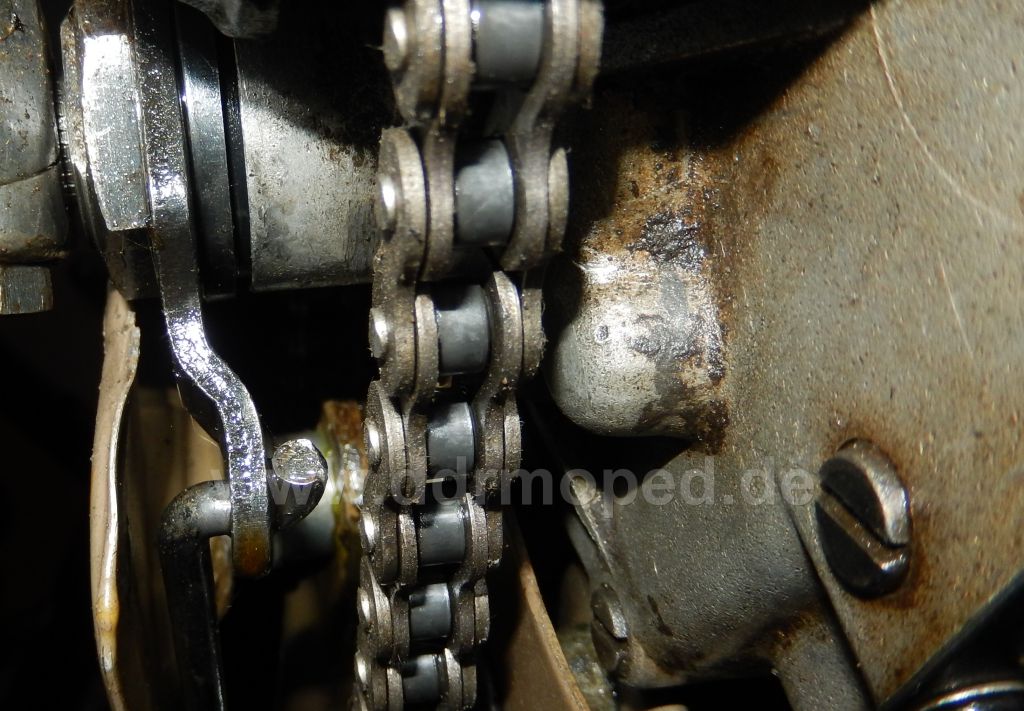

QUOTE (Pyramidenverleih @ 20.04.2020, 19:09)
Siehe hier:

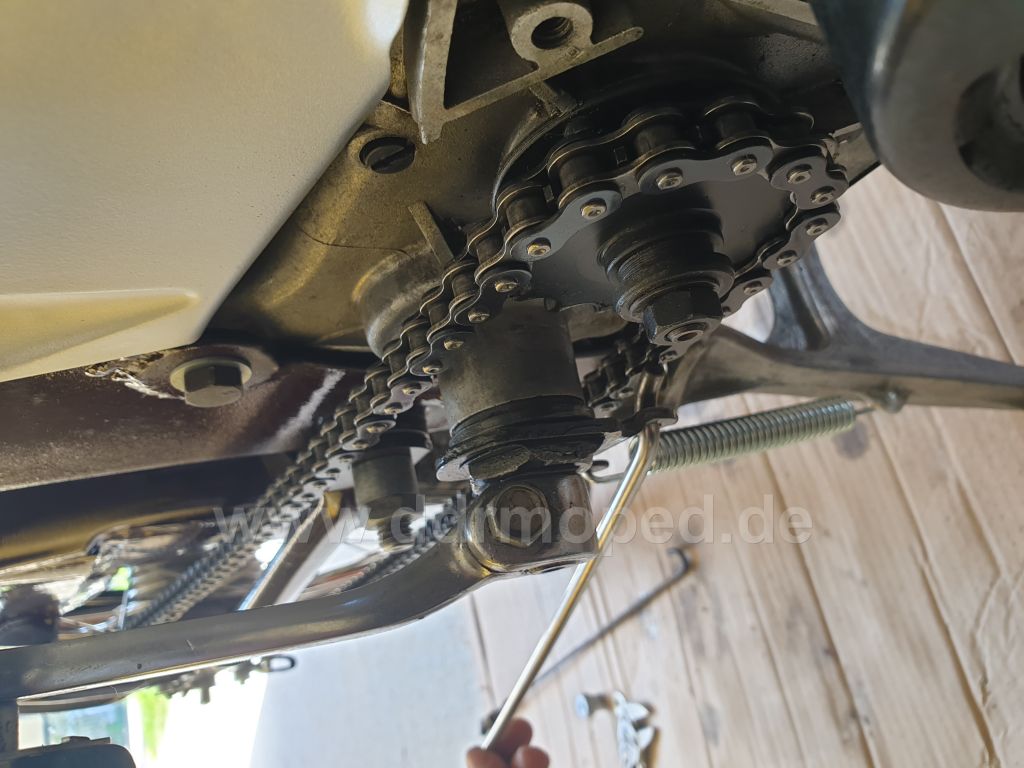

Welche Bewandnis hat denn die Biegung überhaupt? Wenn man das ergründet, sollte sich die Einbaurichtung doch erklären, oder? Ich habe meine auch nach innen verbaut. Ich stehe zwar gerade nicht neben meinem Essi, würde aber mutmaßen, dass die Bremsstange bei Falscheibau des Hebels am Kettenschutz schleift, oder? _uhm.gif
Edit:
Wobei sicherlich die Biegung dazu dienen sollte, dass die Bremsstange parallel zur Bremsankerplatte bzw deren Hebel fluchtet... denke ich... hmm.gif
Ich erinner mich das ich den Hebel wegen den Kettenschutz wieder drehen mußte und die Stange etwas nachgebogen hatte.
und bin jetzt schnell nochmal in den Keller für das Foto geflitzt.
Gruß Bernd
