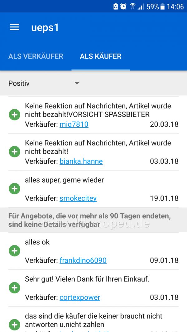

Eine andere Sache die ich hier einfach mal loswerden möchte betrifft die verkauften alten Aluräder die ich dann im Internet beim bekannten Auktionshaus verkauft habe.
Der Ersteigerer hat auch bei DDR Moped gekauft und die Wahrscheinlichkeit das es sich hier um ein SR handelt liegt zwingend auf der Hand und somit die Möglichkeit das derjenige hier mitliest bzw. sogar Mitglied ist.
Die Person ist sicher jemand dem alles egal ist und für den keine Regeln gelten.
Er ersteigert Artikel und bezahlt nicht und reagiert auch nicht auf Anschreiben.
Das ging nicht nur mir so sonderen auch anderen wie man am folgenden Bild sehen kann.
Gruß Wolfram

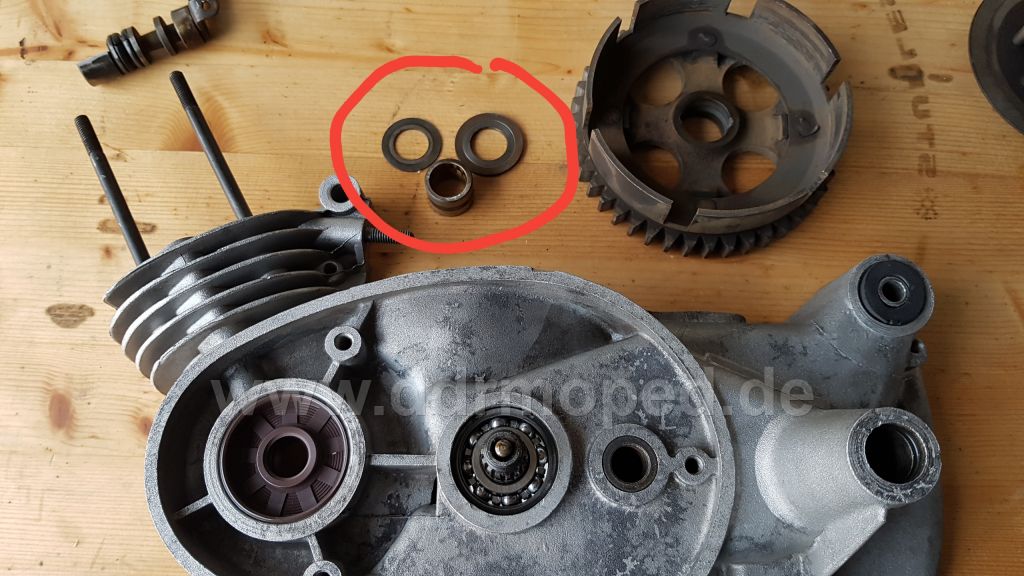

Hallo, wer kann denn mal kurz helfen?
Arbeite am zusammenbaue des Motors.
Kugellager und Simmerringe sind gewechselt. Ich benutze dazu die Montageanleitung die hier Norbert gemacht hat. Die Klasse ist.
Aber bei der Montage des Kupplungskorbes habe ich mir nicht gemerkt welche Scheiben wie montiert waren. Wie werden die Scheiben unter den Korb gebracht.

Geschrieben am: 23.04.2018, 19:00
Beiträge: 202
Mitgliedsnummer.: 7755
Mitglied seit: 06.11.2014
Ich nehme an die kleinere kommt unter die Hülse und dann der Kupplungskorb.

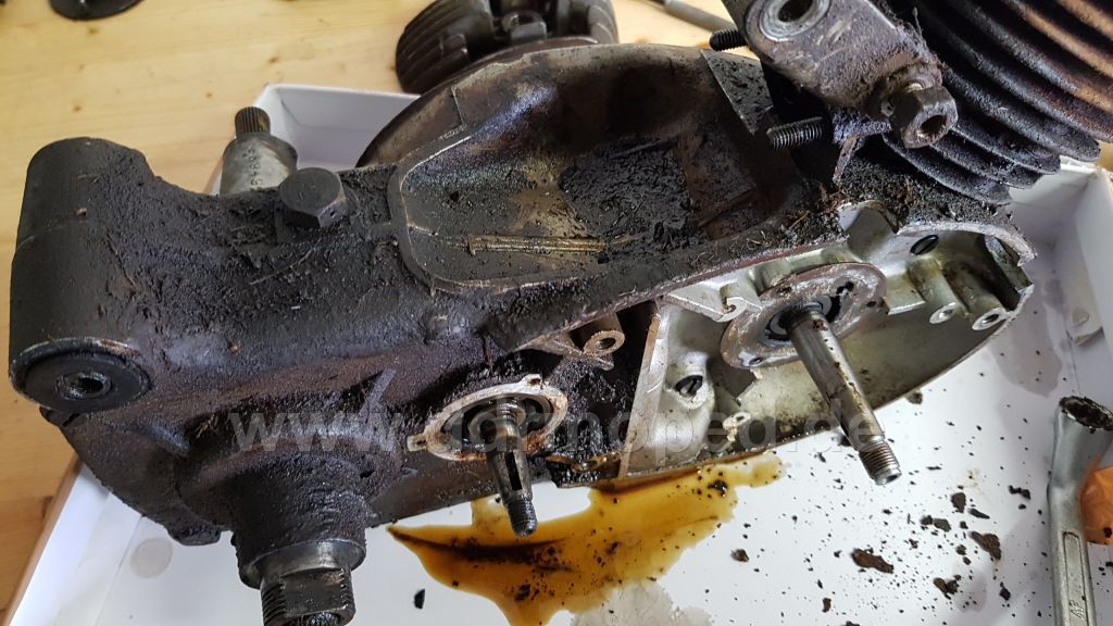

So hier kommt mal wieder ein neues Bild.
Der Motor während der Demontage
Gruß Wolfram
