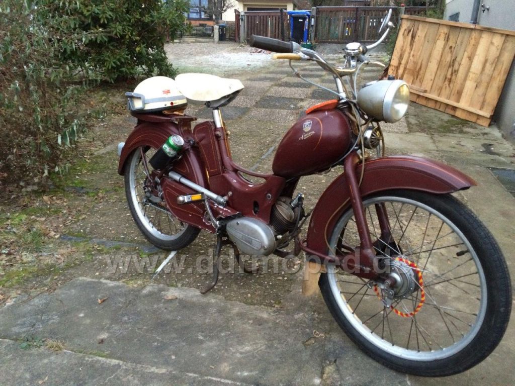

Liebe Essifreunde,
nachdem ich nun schon sooo viele Anregungen und auch Spezialwissen aus diesem Forum mitgenommen habe, möchte ich auch einmal das Objekt vorstellen dem dieses Wissen mehr oder weniger bereits zugutekam. biggrin.gif
Vor einiger Zeit hatte ich einen SR2e im Zustand „mehr schlecht als recht“ erworben. Motor lief halbwegs, aber das wars. Nach gründlicher und sehr vorsichtiger Reinigung kam zutage, das die Farbe noch ganz gut aussah und so habe ich beschlossen ihn original mit Patina zu lassen.
Einige Kleinteile mußten aber erneuert werden, da sie weg oder defekt waren:
Bowdenzüge, einige Kabel, Pedalen, Seitendeckel (der fehlte), Ritzel, Zündspule, Unterbrecher, Düsennadel, Reifen (Heidenau, im Werk geholt, ist doch klar laugh.gif )…
Den Sattel habe ich komplett auseinandergenommen, gründlich entkeimt und eine neue Decke draufgemacht. Abei ist mir aufgefallen das auch hier Übung nötig ist: die Nieten sind nicht ganz gerade geworden, aber das fällt nur auf wenn man’s weiss.
Auch ein wichtiges Zubehörteil möchte ich nicht unerwähnt lassen: den Getränkehalter aus dunklem Leder. Passt gut, ist praktisch und nützlich, wie ich finde… _clap_1.gif
Aber jetzt erst mal ein Bild (ich hoffe ich mache das richtig mit dem Hochladen und Posten usw. Bin da als älterer Herr ja nicht so geübt…)
Viele Grüße Jan

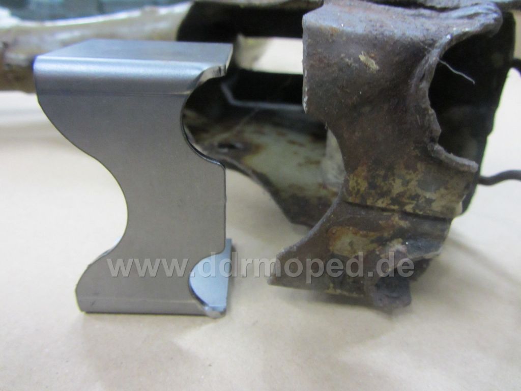

zum Ständer:
kann es sein das der Rahmen etwas ausgeleiert ist?
Mein Essi hat auch leichte Probleme und da geht der Ständer etwas zu weit vor.
Habe momentan ein Gummi dazwischen im Winter wenn er zerlegt wird kommt dann ein Verstärkungsblech rein.
