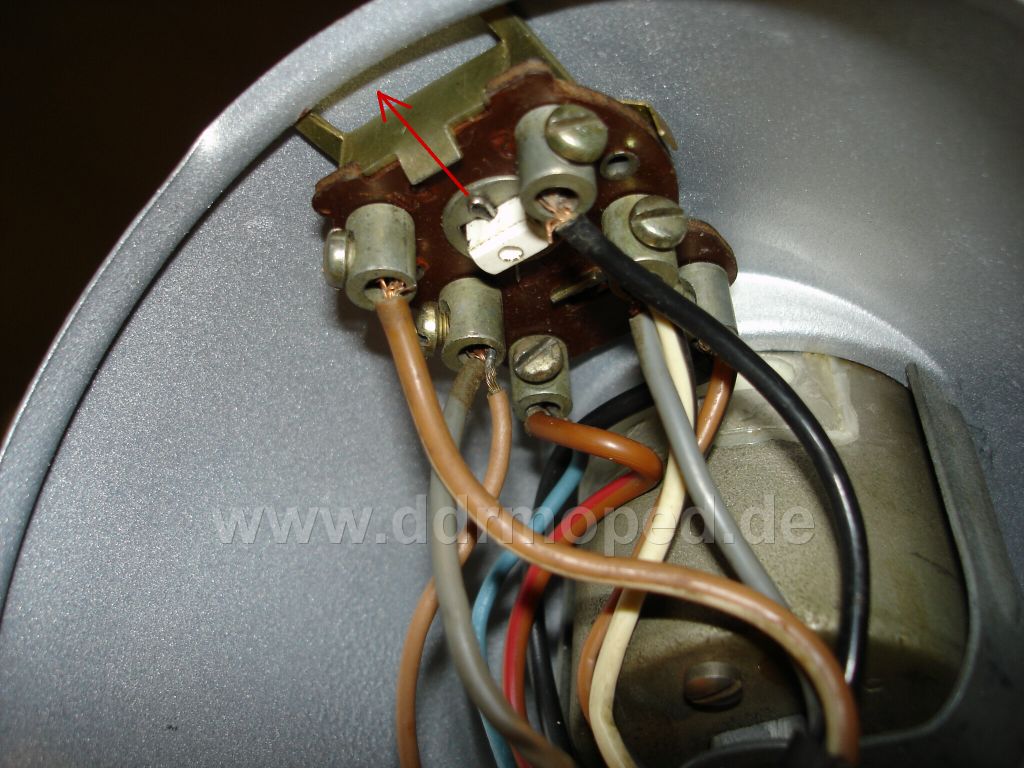

Wie geht eigentlich der Schalter raus?
Es wackelt zwar alles, löst sich aber nichts. Das hat wohl der Vorbesitzer schon versucht.
1. Splint raus
2. Knopf nach oben herausziehen
3. Unter dem Knopf befindliche Gewindebuchse herausschrauben

Danke für die Info.
Der Splint und die Scheibe fehlen schon und es ist noch alles fest.
Werde mich dann heute Abend nochmal damit beschäftigen, jetzt habe ich zumindest mal einen Plan, will ja nichts zerstören.

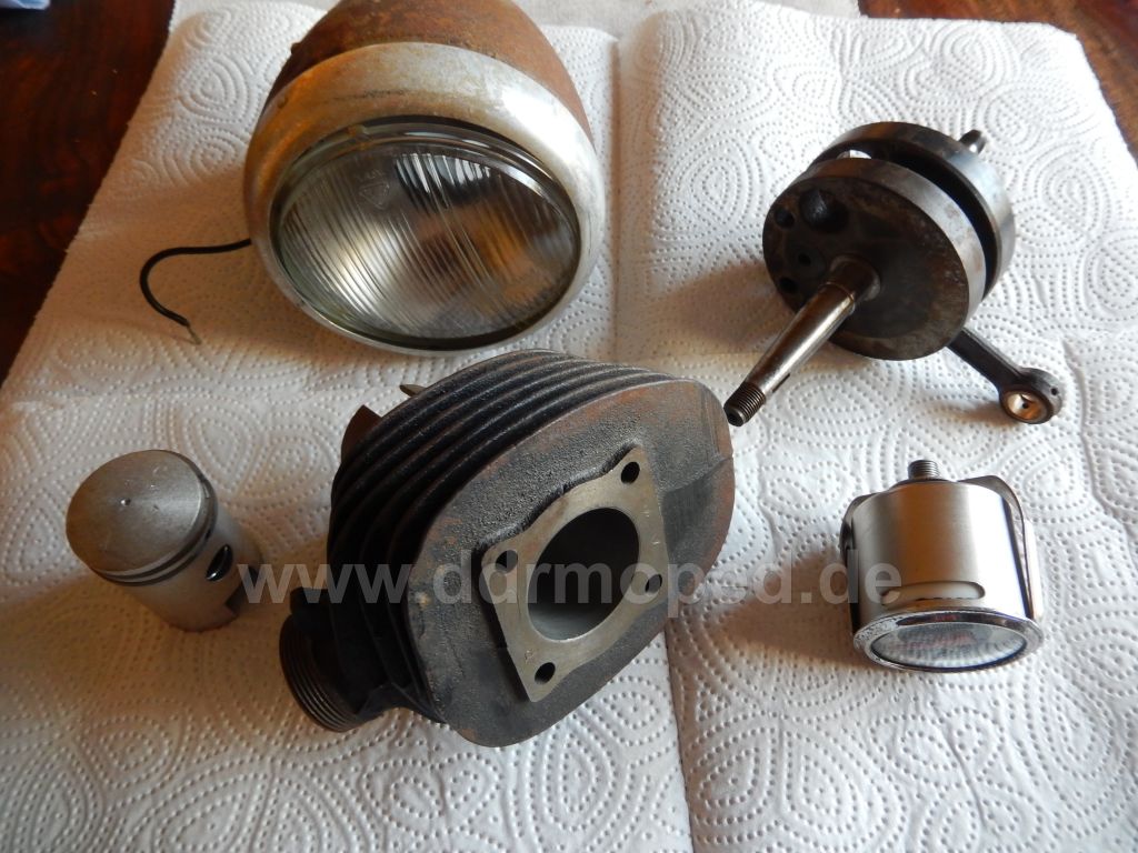

So, geschraubt habe ich noch nichts. Auf die Papiere warte ich auch noch.
Aber die ersten brauchbaren Teile trudeln ein.
Ein nagelneuer DDR-Zylinder mit Kolben und Kurbelwelle,
ein Scheinwerfer mit Alulampenring und dem betreis ausgebauten Tacho.
Es ist echt nicht leicht da noch etwas brauchbares zu einem guten Kurs zu bekommen.

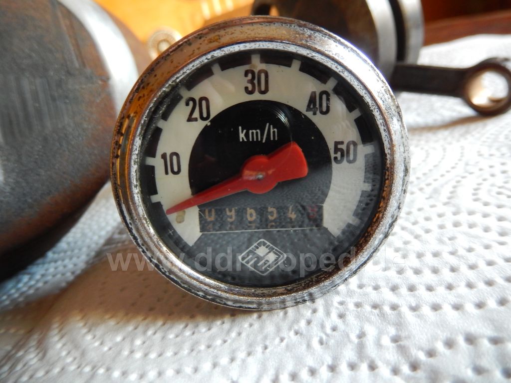

Der Tacho.
Wie bekomme ich da einen neuen Ring mit dieser Bördelkannte drauf, ich meine nicht nur hinten bördeln, sondern auch die vordere Sicke wie auf dem Foto zu sehen.
