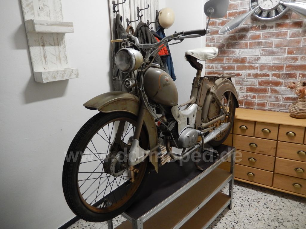

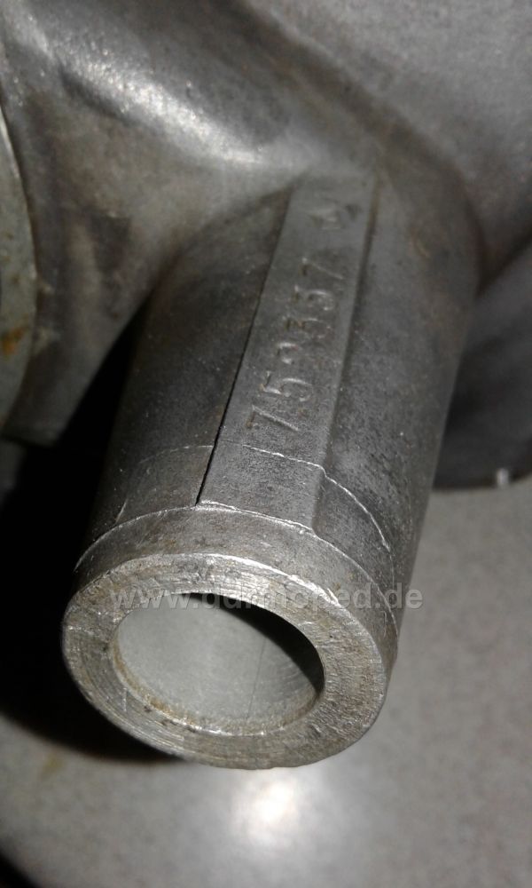

Der Patient hat nun endlich Platz genommen
Einen Motor mit der Motornr. 7549xx konnte ich auch organisieren.
Motornummer auf den Punkt mit 761xxx wird wohl schwer werden.
Gruß Bernd

Geschrieben am: 01.01.2019, 18:00
QUOTE (Pyramidenverleih @ 01.01.2019, 17:59)
Nichts ist unmöglich, man braucht nur etwas Geduld dazu... und ein paar Teilemärkte laugh.gif
