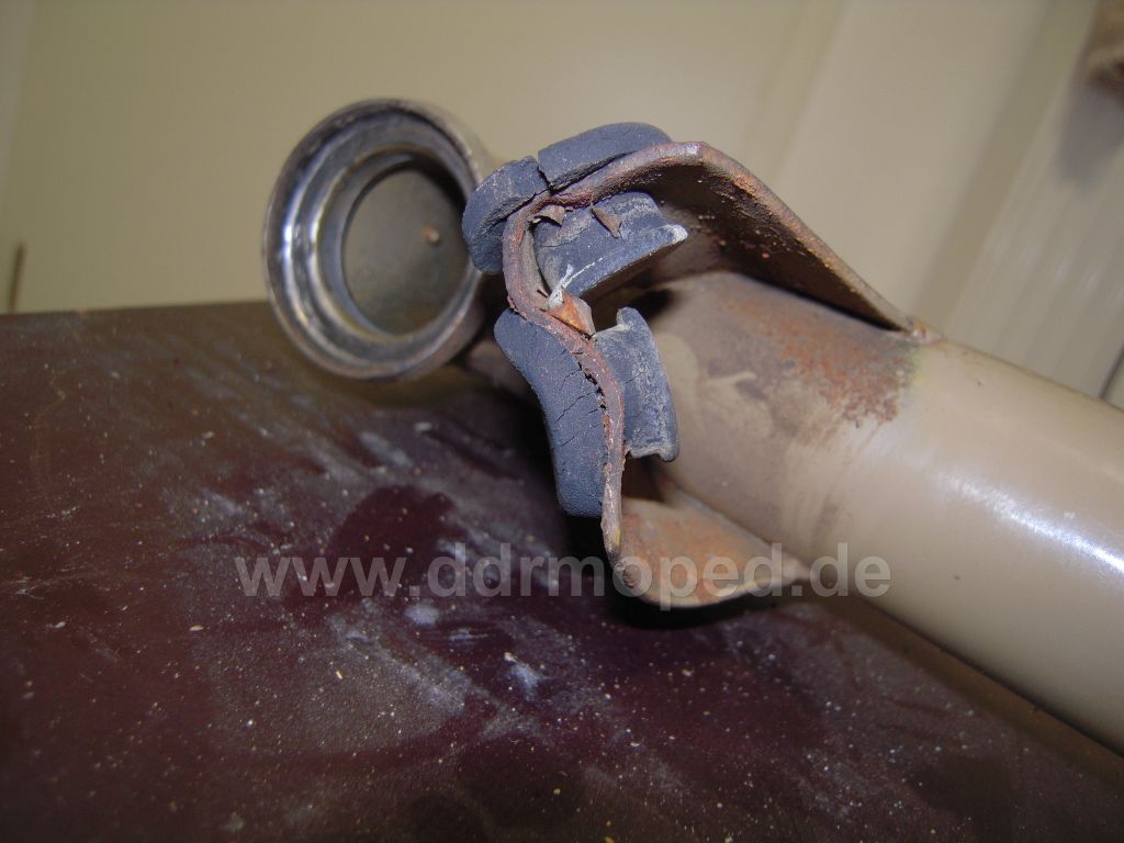

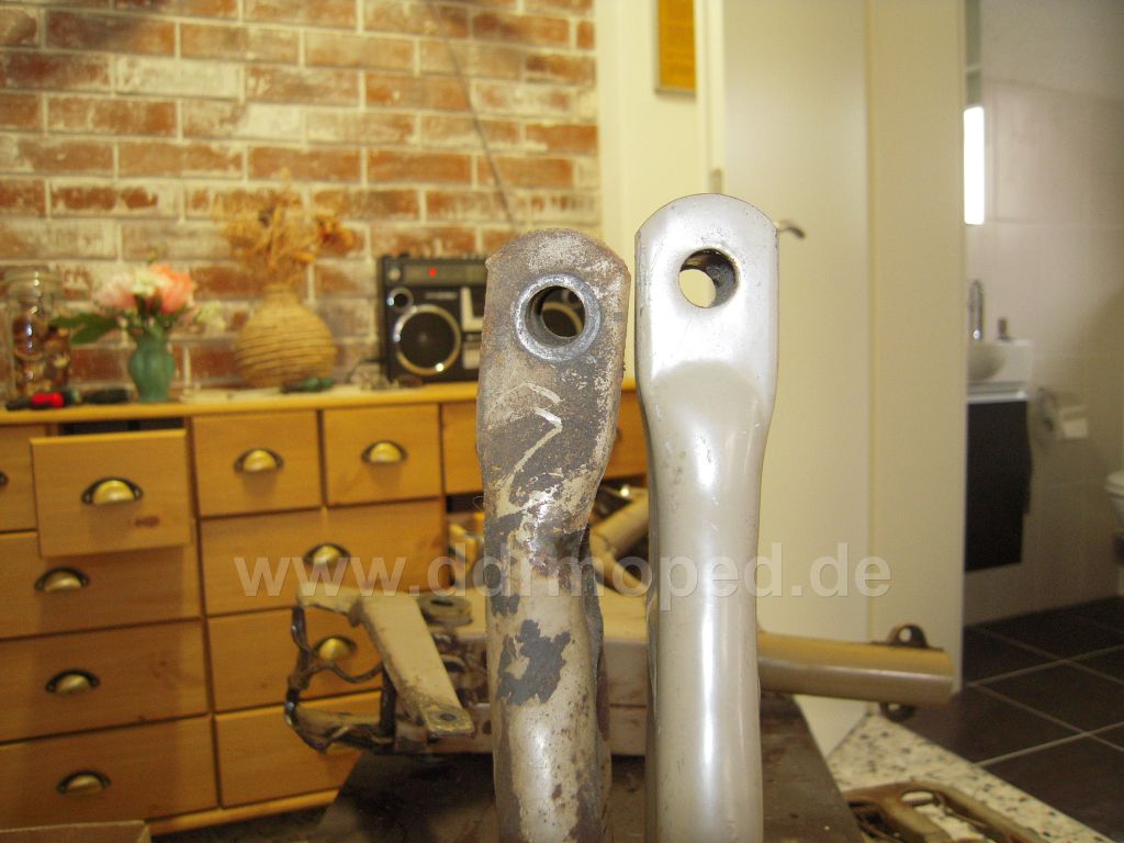

So, heute ging es etwas weiter :-)
Risse sind keine weiter aus der Kiste gehüpft und ich bin froh bei dem neuen Originalständer zugeschlagen zu haben.
Dieser ist ein gutes Stück höher und der alte ist extrem verbogen.
Es ist zwar ein sichtbares Neuteil, aber dafür genauso alt wie der SR2.
So bin ich mir nun Sicher das er zu Schluss wieder kippelfrei steht.

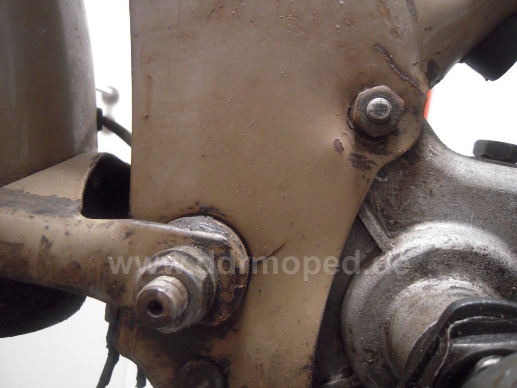

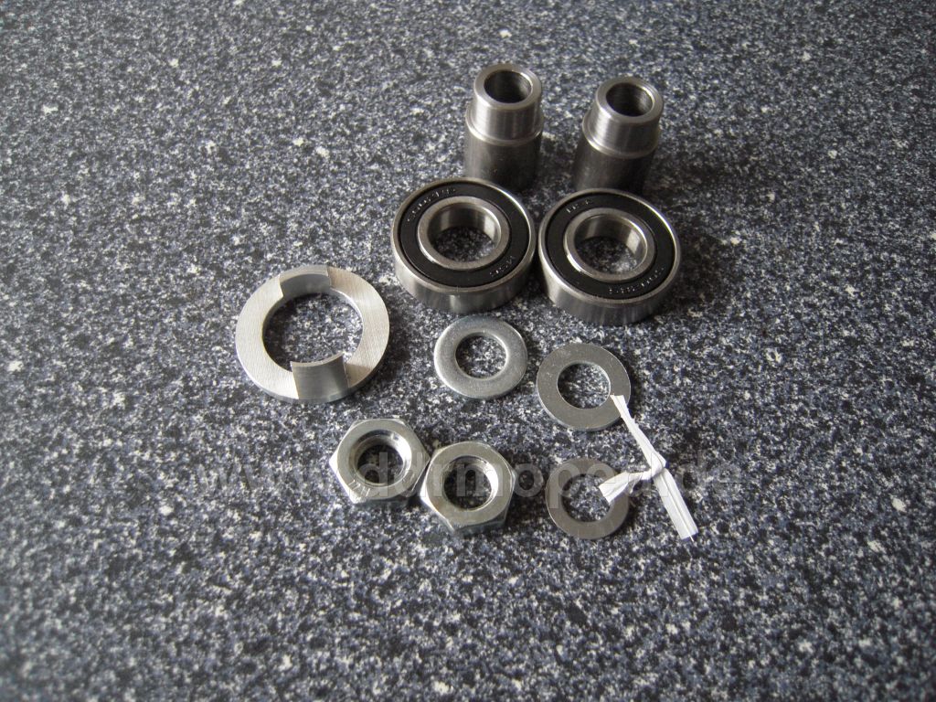

Ich hatte zwar wenig Zeit aber nach Teilen habe ich täglich geschaut.
So habe ich mich nach ewigen hin und her ohne zufriedenstellenden Erfolg mich nun doch für Rillenlager an der Vorderachse entschieden. Dies scheint eine brauchbare Lösung für die 10mm Achse zu sein.
Das Problem des Tachomitnehmers wird damit auch wunderbar gelöst und ich hoffe das ich damit ewig Ruhe haben werde.

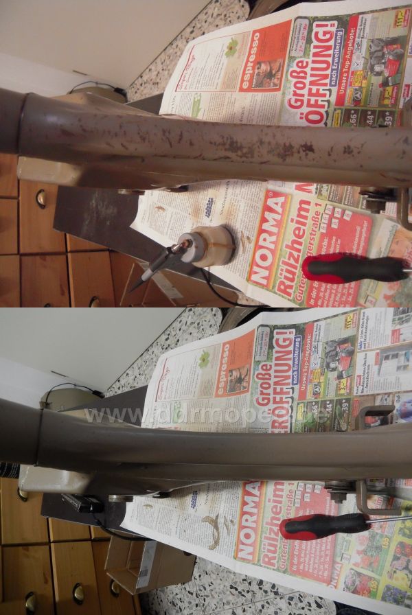

Heute den Rahmen geschweißt, es waren 2 ca 4-5 cm Risse.
Etwas verschliffen und dann mit Airbrush beilackiert. Ich bin begeistert.
Da ich ja nur eine kleine Menge benötigte habe ich das Lackstift Set VOLVO 72 DAMHIRSCHBRAUN von Tristar genommen. Der Lack ist schon recht dünn, den Klarlack aus dem Set brauche ich nicht, es soll ja dem Alter entsprechend matt sein.
Die Farbe paßt optimal.
Ich habe den Lack noch 1:1 verdünnt und ganz dünn in mehrere Schichten aufgetragen um ihn so besser "auslaufen" zu lassen.
Der Farbunterschied ist wirklich minimal.

Pyramidenverleih
Geschrieben am: 16.05.2019, 18:51
Beiträge: 794
Mitgliedsnummer.: 10147
Mitglied seit: 21.07.2018
Ich konnte es nicht lassen.
Den Einstieg mit Stahlwolle 000 etwas beigeschliffen und eine dünne Lackschickt drüber, so das es nicht neu aber gut aussieht.
Ich hoffe ich bereue es nicht.
Wir werden es am Schluss sehen.
Gruß Bernd

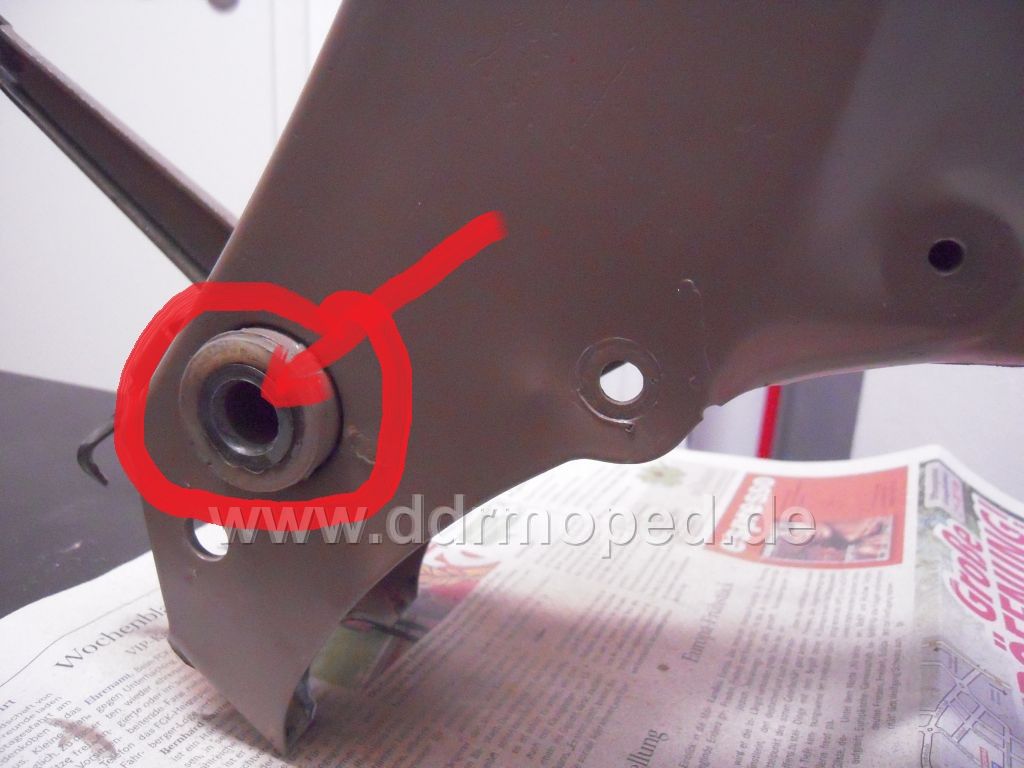

Wo bekomme ich denn die markierten Lagerbuchsen her? Sind bei mir ausgeschlagen.
Otto
Geschrieben am: 17.05.2019, 04:55
Beiträge: 2170
Mitgliedsnummer.: 7023
Mitglied seit: 21.12.2013
Mach doch erstmal die Hohlachse raus. Die Polyamidbuchsen sehen doch noch ganz gut aus. Die gibt es im Netz zu kaufen, sehr viel schieriger sind die Sintermetallbuchsen zu bekommen.
