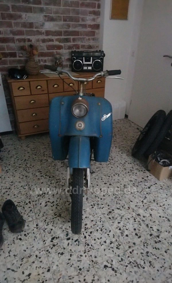

nun nach über 2 Jahren durfte er im Basteleck einziehen.
Ist eigentlich der Hausflur nur draußen oder Keller ist es mir etwas zur frisch biggrin.gif
Das Vorderrad ist schon fertig eingespeicht.
Jetzt möchte ich erstmal ein paar Teile zum Verchromen schicken da fast nur noch purer Rost vorhanden ist.
Habt ihr da eine Adresse?
Wäre Auspuff, Kickstarter, Grillrost und nen paar SR2 Teile
Gruß Bernd

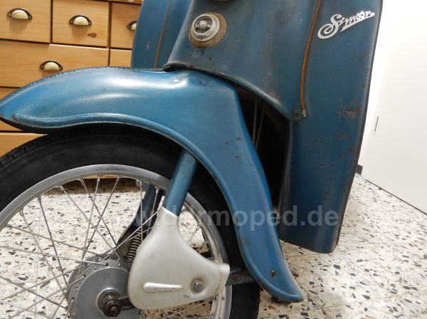

So Vorderrad, Schwinge, Bremse und Kotflügel mit Lenklager überholt.
Es ist erstaunlich was sich aus dem Lack noch rausholen läßt.
Da freue ich mich schon auf den Sommer, auch wenn es noch ein längerer Weg ist.
Ich mag gar nicht an den Motor denken, wenn ich überlege wie der SR2 Motor war ...
werde es sehen

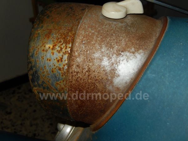

Hat zufällig noch jemand einen etwas besser erhaltenen Lampentopf?
Gern auch im Tausch.
Möchte ihn nicht lackieren, könnte aber gern noch etwas besser aussehen.
Einen gebrauchten Lampenring habe ich schon.
Gruß Bernd
