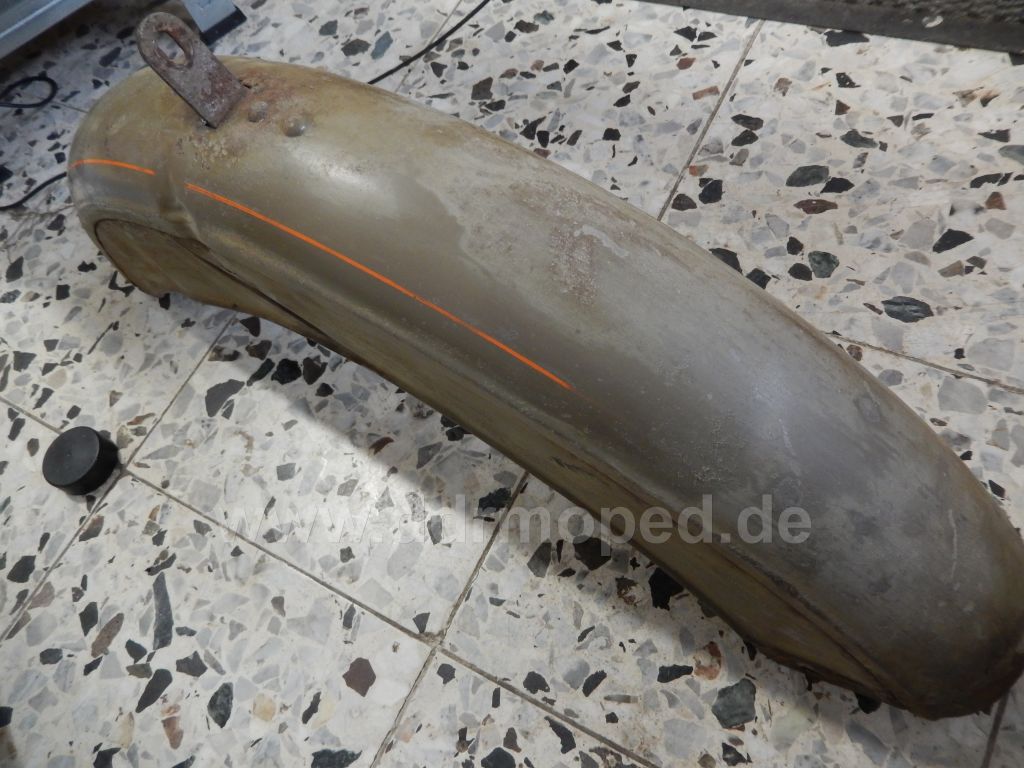

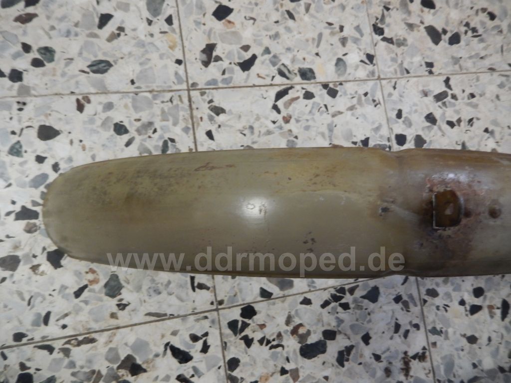

Der vordere Kotflügel etwickelt sich zum Problem da er ja keine Linierung hat. Als ich den nachgekauften montieren wollte musste ich feststellen das der Vorbesitzer die Schrauben fü den Spritzschutz rausgesissen hat.
Also nochmal den originalen ausgraben, aufarbeiten und dann evtl. ein Linierung draufzaubern ...

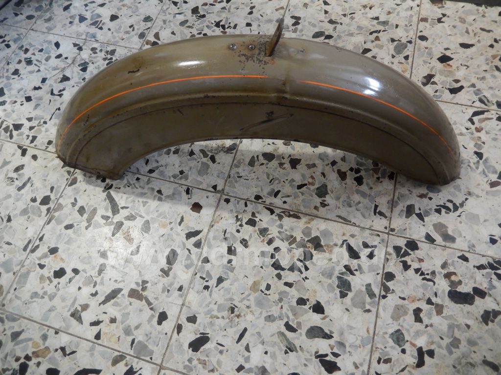

Ja was sahen meine Augen: Es tat sich ein orange Punkt auf,
also Stahlwolle 000 mit Elaskon Aero 46 Spezial getränkt und geschrubbt.
Jetzt habe ich zwar nen halben Tennisarm, aber der Kotflügel wieder eine komplette Linierung tongue.gif
es hat sich aber glohnt ...

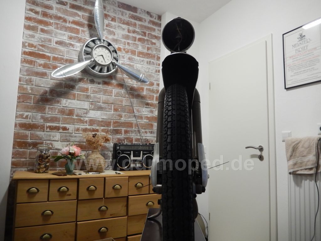

da bin ich auch schon beim nächsten Problem: _uhm.gif
Das Vorderrad steht schräg!
Hier ist es schon mit etwas Druck in die richtige Richtung eingebaut um evtl. Spiel auszugleichen.
Es war auch schon beim Ausbau so, dachte mir aber das da irgendwo Dreck oder Rost in der Federung ist.
Das ist ja nun alles raus, auch die Federn habe ich schon vn links nach rechts getauscht.
Hat da noch jemand eine Trick im Ärmel oder brauche ich eine neue Schwinge bzw. läßt sich diese (ist ja Guss in ein Rohr geschweißt) richten?

Sachswolf
Geschrieben am: 19.05.2019, 21:17
Beiträge: 2128
Mitgliedsnummer.: 6871
Mitglied seit: 10.10.2013
Die Gummis der Lagerbuchsen von der Schwinge sind durch, da müssen neue rein. wink.gif

Sachswolf
Geschrieben am: 20.05.2019, 08:19
Beiträge: 2128
Ja, da kann man nichts machen. Überprüfe auch gleich, ob die Schwinge auch gerade auf den Tisch auf liegt. Ein bisschen darf man die schon biegen. Der Bügel besteht aus Rohr, Nur die Träger sind aus Guss. smile.gif
