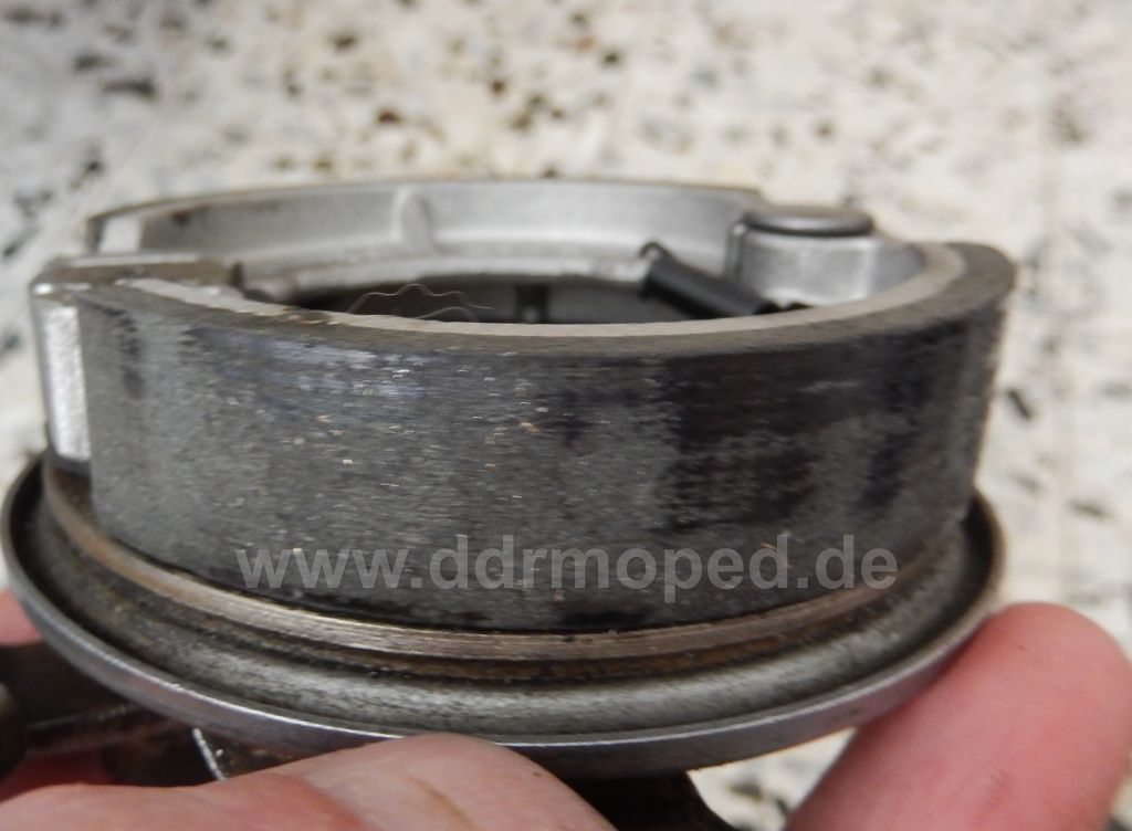

Die Bremse vorn nochmal zerlegt.
Sie hat nur am ablaufenden Teil Kontakt, da gilt es die Feile und Schmirgel zu schwingen und das gute Stück in Form bringen.
Mühsam nährt sich das Eichhörnchen
Eine Drehbank wäre optimal, habe ich aber leider nicht.

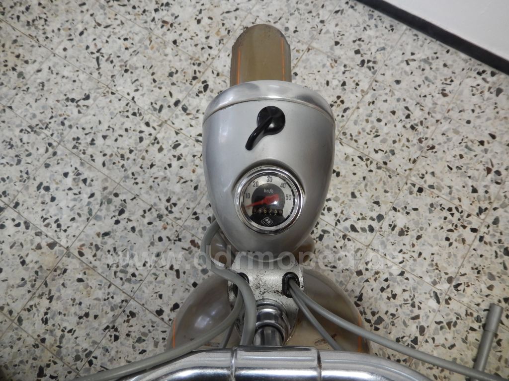

na gut ein Bild mal,
der Tacho sollte jetzt passen,
liegt das Schalterkabel so richtig?
Kann leider kein passendes Foto finden und hier hing ja alles lose am Lenker runter.
Pyramidenverleih
Geschrieben am: 14.06.2019, 20:09
Beiträge: 794
Mitgliedsnummer.: 10147
Mitglied seit: 21.07.2018
Danke.
Ist mir erst aufgefallen als ich das Foto machte.
Da muss ich nochml ran.
Werde ich nächste Woche machen wenn ich den 6 Volt Regler in die Lampe einbaue.

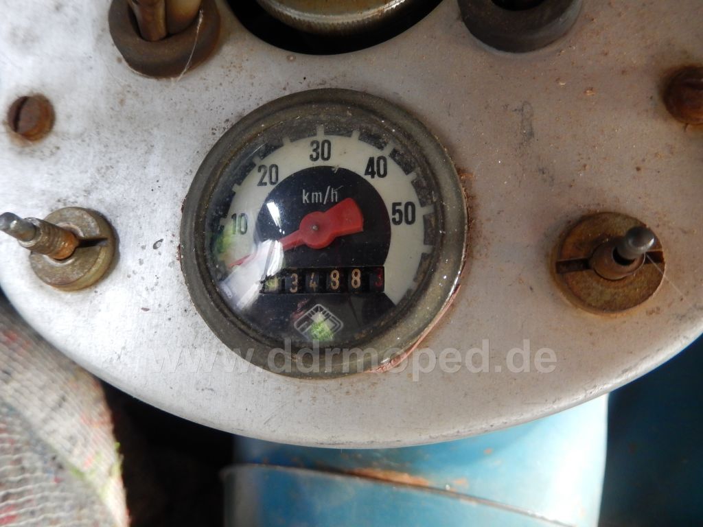

ich habe es doch getan.
Original 3488 km
Bj- 1962, völlig unverbastelt.
