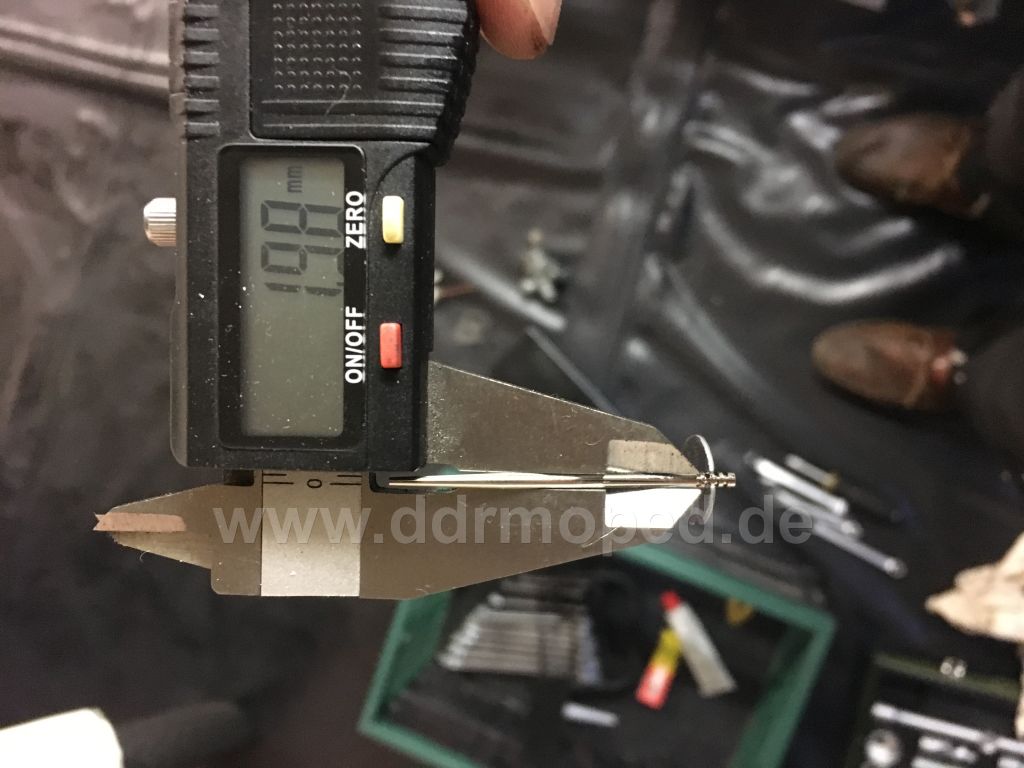

So nachdem ich jetzt schon etwas Urlaub habe kann ich mich auch mal wieder an den SR 2 machen...
Ich habe heute noch mal den Vergaser ausgebaut und noch mal alles durchs Ultraschall gejagt. Und danach alles wider zusammen gesetzt.
was ich fest stellen konnte bzw kontrolliert habe.
-Zündkerze 0,6 mm abstand vorher, jetzt 0,4mm (Isolator 225)
-Gasschieber leicht verschlissen maße von 14,73 - 14,88 mm (hier werde ich nochmal einen neuen besorgen)
-schwimmerstand noch mal etwas nach gestellt auf 19,5 mm ohne Dichtung.
-die Nadeldüse steht 1,75 mm in den Ansaugkanal also so wie es sein soll.
(düse 212 neu / 55 neu, Nadel 2,00mm und auch neu)
Die Simmerringe, ein Blutdruckmessgerät ist bestellt... was dann umfunktioniert wird.
Ich habe trotzdem den Vergaser noch mal wieder eingebaut, mit folgen den Resultaten.
Sr2 springt an und stirbt fast sofort wieder ab ausserdem nimmt der Motor kein gas an. Wenn man jedoch nun mit Hilfe der Pedale den Motor in einen höheren Drehzahlbereich bringt, läuft er und nimmt gut Gas an. wenn man dann jedoch mit der Drehzahl langsam runter geht stirbt er wieder schnell ab und nimmt kein gas mehr an.
vlt hat einer ja erstmal noch einer Idee
bis dahin einen schönen Abend noch!
