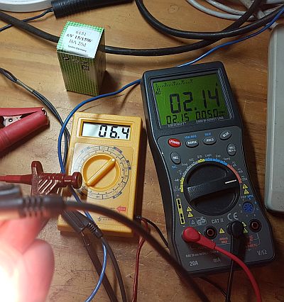

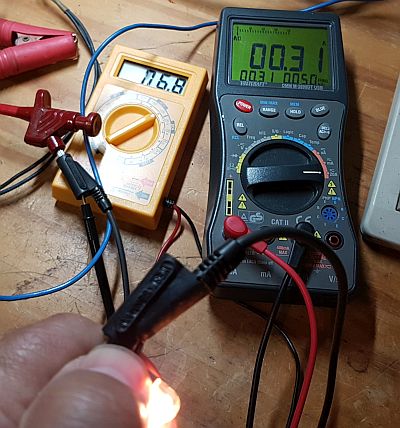

habe vorhin noch ein paar Lampen gemessen. Eine BA20 15W Bilux von Spahn hatte eine Leistungsaufnahme von 13,7 Watt. Das ist in Ordnung, die Lampe würde am SR1 ein vernünftiges Licht geben, passt aber leider nicht...
Ein 2 Watt Lämpchen von NARVA 2,1 Watt
Eine China-Birne, die 3 Watt haben soll, hatte allerdings etwas über 5 Watt...
Die Bilder zeigen meine, allerdings nicht geeichte "Messanordnung"
Micha
