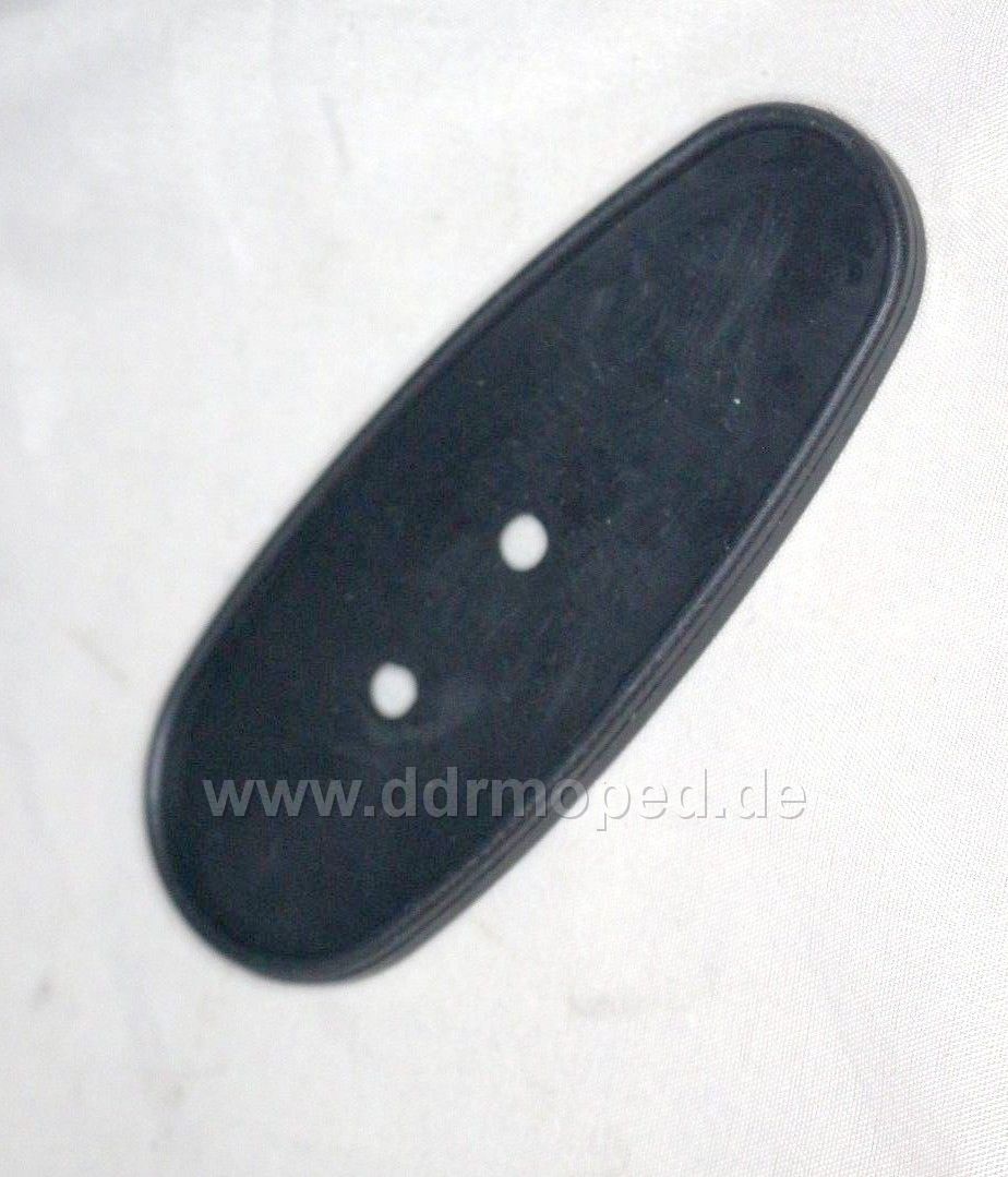

So, da ich ja nun langsam alle Teile zusammen suche habe ich wieder einmal ein kleines Problem.
Gibt es verschiedene Hexenasen?
Ich habe mir eine Gummiunterlage mit Rand für die Hexennase ersteigert.
Die Hexennase ist 45mm x 100mm und hat eigentlich eine flache Unterlage.
Die ich bekommen habe hat 40mm x 104mm innerhalb des Randes.
Gibt es 2 Varianten von Hexenanasen oder kann ich die Unterlage in die Tonne klopfen?

Meines Wissens nach gibt es zwei Versionen der Hexennase, eine fürs Fahrrad (m.M.n. schmaler) und eine fürs Moped (m.M.n. breiter). Also sollte die Unterlage dann eher fürs Fahrrad sein.

Ja, es giebt zwei Varianten... "schmal und breit".Die schmalen sind für Fahrräder.

Deins ist vom Fahrrad.

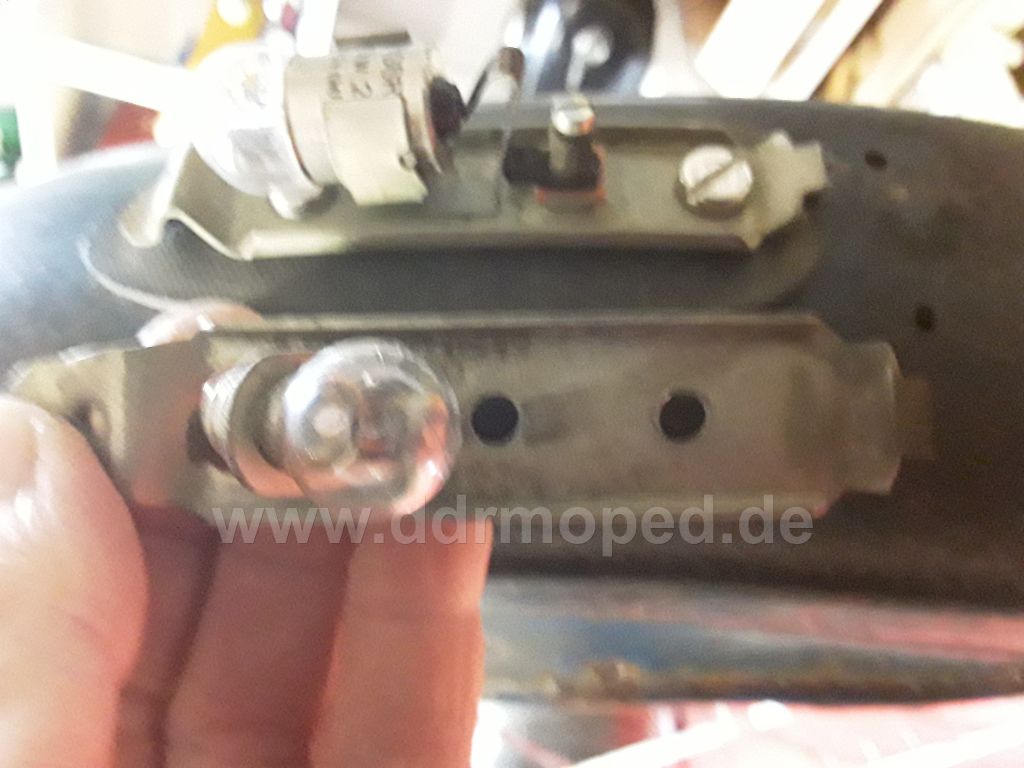

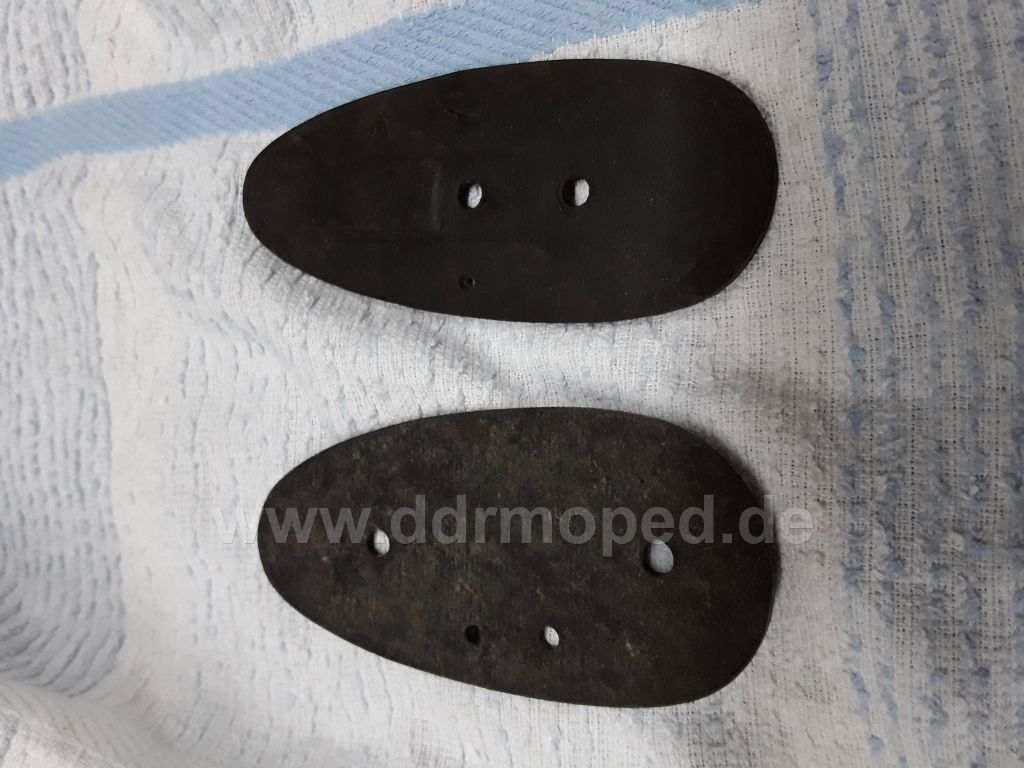

Die Hexennase vom Fahrrad ist schmaler und die vom Moped bauchiger. Wie mein Freund
Oftmals wird bei Ebixx von "findigen" Händlern die Fahrradhexenase für das SR1 bzw. SR2
angeboten. Funktioniert aber nicht. Der Abstand der Löcher auf dem Mopedschutzblech
sind weiter auseinander. Die sieht man gut auf dem unteren Bild.

Ich denke allerdings, dass man aus der Not eine Tugend machen kann.
Man bohrt eben noch ein Loch extra (wenn man es übers Herz bringt) und
biegt das Fahrraddingens ein wenig auf nachdem man sich die andere
Gummiunterlage besorgt hat.
